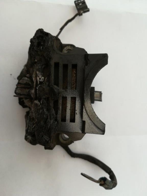

Ich habe ein uriges Auto, bei dem die Lima ganz dicht am Auspuffkrümmer liegt, so dass recht regelmäßig der Regler den Hitzetod erleidet.
Früher war der Regler nicht in die Lima integriert, sondern separat verbaut.

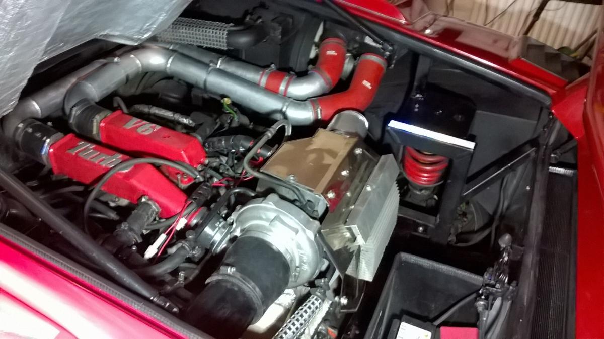

Das ist doch ein massiv umgebauter "Europa V6" Turbo-Motor von Renault, wie er z.B. in einer Alpine GTA (Alpine V6 GT bzw. Alpine V6 Turbo) verbaut wurde?

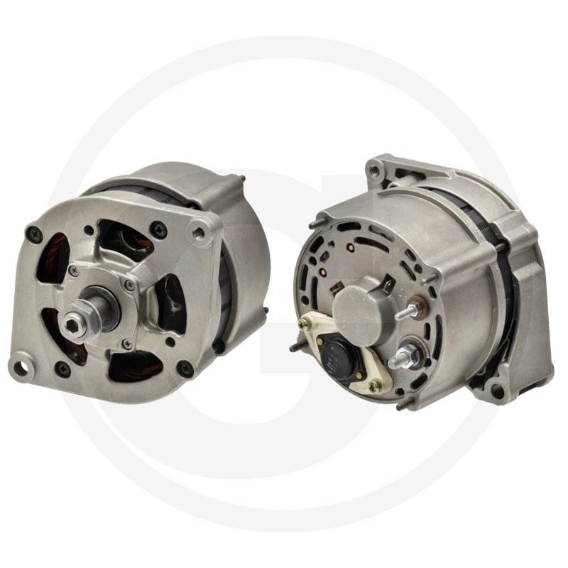

jepp...die benötigten kohlehalter kann man teils sogar schon einbaufertig kaufen. z.B. für die alten > Bosch<>Valeo< oder >Delco-Remy< generatoren
grundsätzlich sollte aber beim generator selbst aber erstmal alles passen :wink:

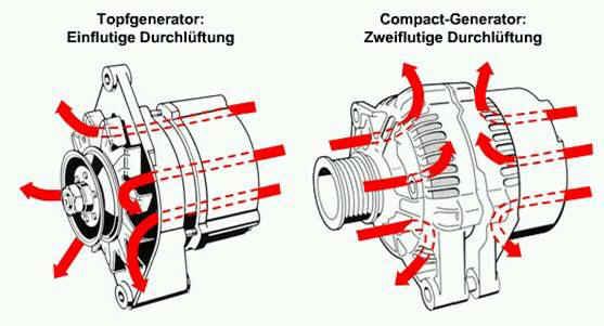

so sind z.b. die alten bis etwa anfang 90er verwendeten bosch "topf" generatoren
mit auf der antriebsseite liegendem lüfterrad beim golf und co vor dem motor im fahrtwind liegend einfach so verbaut worden.bei den längs eingebauten 5 zylindern wo sie oft unterm krümmer montiert waren hatten sie hintendrauf eine plastekappe mit einem schlitz nach unten und bei den entsprechenden turbos dann sogar eine grössere blechkappe mit schlauch dran der zum stossfänger zwecks kühlluftansaugung führte...deswegen auch die stehbolzen...die kühlluft wird hinten angesaugt und durch den generator gezogen.bei den compact generatoren wird die kühllugt vorne und hinten angesaugt und mittig durch die schlite abgeführt....aufgrund ihrer besseren kühlung können die meist auch mehr saft liefern

Prinzipiell gehört die LiMa ordentlich gekühlt. Bei meinem 8er ist sie sogar wassergekühlt. Die Regler haben bei manchen LiMas sogar Kühlrippen.
Die Low Budget Lösung wäre es, einen alten CPU Kühler auf den Regler zu montieren. Ansonsten auslöten und woanders hin verlegen.

Der Motor ist ein von Manfred Gronemeyer getunter Z7U.730, wie er auch in der großen Alpine verbaut wurde.

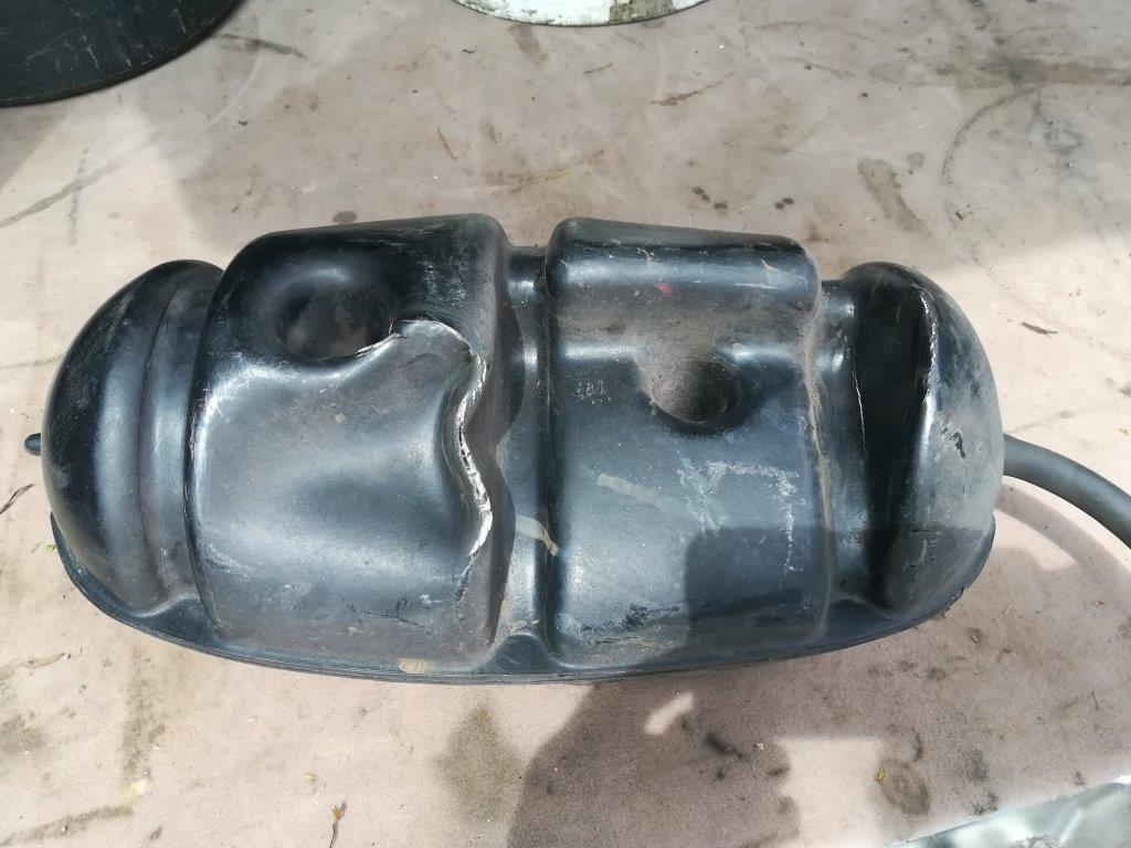

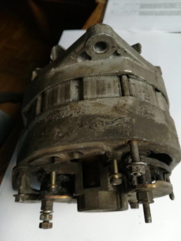

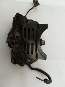

Das Hauptproblem des Autos ist der Wärmestau im Motorbereich - insbesondere für die Lima, aber auch z.B. für einen Kunstoffbehälter, der für die Servobremse den Unterdruck speichert und der durch die Wärme erweicht, deformiert und undicht wurde (s. beiliegende Fotos)
Um die originale Lima weiter verwenden zu können, müßten die Kohlenhalter einen Lochabstand von 57 mm haben und aus einem wärmebeständigem Material (z.B. aus Duroplast) sein. Die von Tom vorgeschlagenen sind m.E. ungeeignet.
Am 11.2.2020 um 01:38 schrieb planktom:
Und wenn ein geeigneter Kohlenhalter gefunden ist, was kann als extern verbauter Regler genutzt werden?

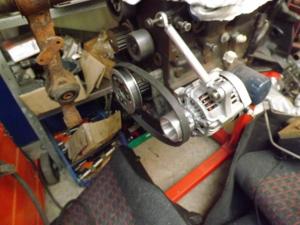

Es wäre auch möglich, eine andere Lima zu verbauen. Der Durchmesser dürfte aber nur max. 150 mm betragen.

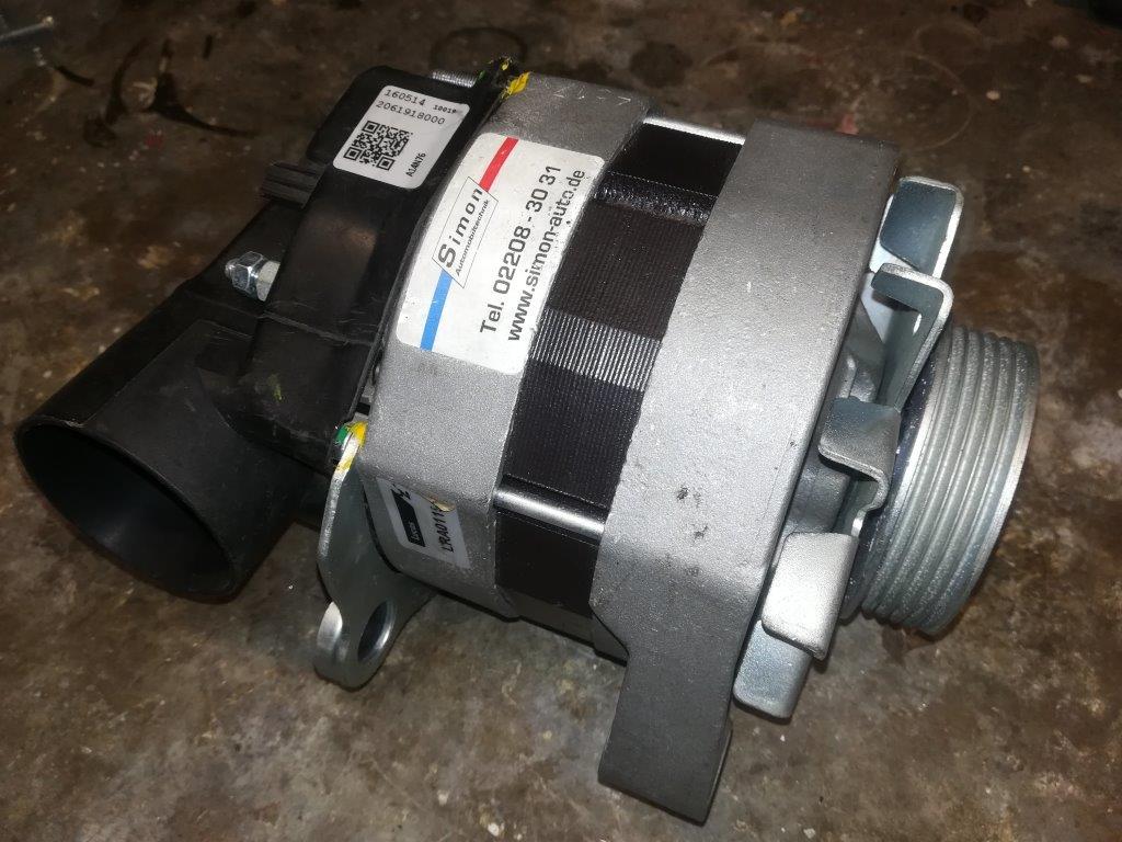

Die orig. Absaugung am Turbo führte durch zu viel Hitze zum Tod der Lüftermotoren. Besser ist hier die Ansaugung von Frischluft im hintern rechten Radkasten und diese umgekehrt in die Turbolader-Einhausung führen. Problematisch ist mittlerweile, dass weder der orig. Temp-Fühler noch das Gebläse verfügbar sind.    Grundsätzlich habe ich aber bei der Ersatzteilsuche bei  "Simon-Automobiltechnik" sehr gute Erfahrungen gemacht.

So eine low budget Variante mit dem Pc Kühler funktioniert echt gut, sowas hab ich vor 2 Jahren oder so mal bei einer Peugeot Lima gebastelt. Da hab ich im Vorfeld bestimmt an die 10 Regler zerschossen und seitdem ist Ruhe, ist immernoch mein Macgyver Regler verbaut und der funktioniert ohne Probleme.
Allerdings muss man sich alles anschauen, so ein Kühlakku kann zwar mehr Wärme aufnehmen aber der muss die ja auch wieder loswerden. Heißt es muss irgendwie Frischluft in den Bereich oder wie oben erwähnt vielleicht den Regler in einen anderen Bereich verlegen.
