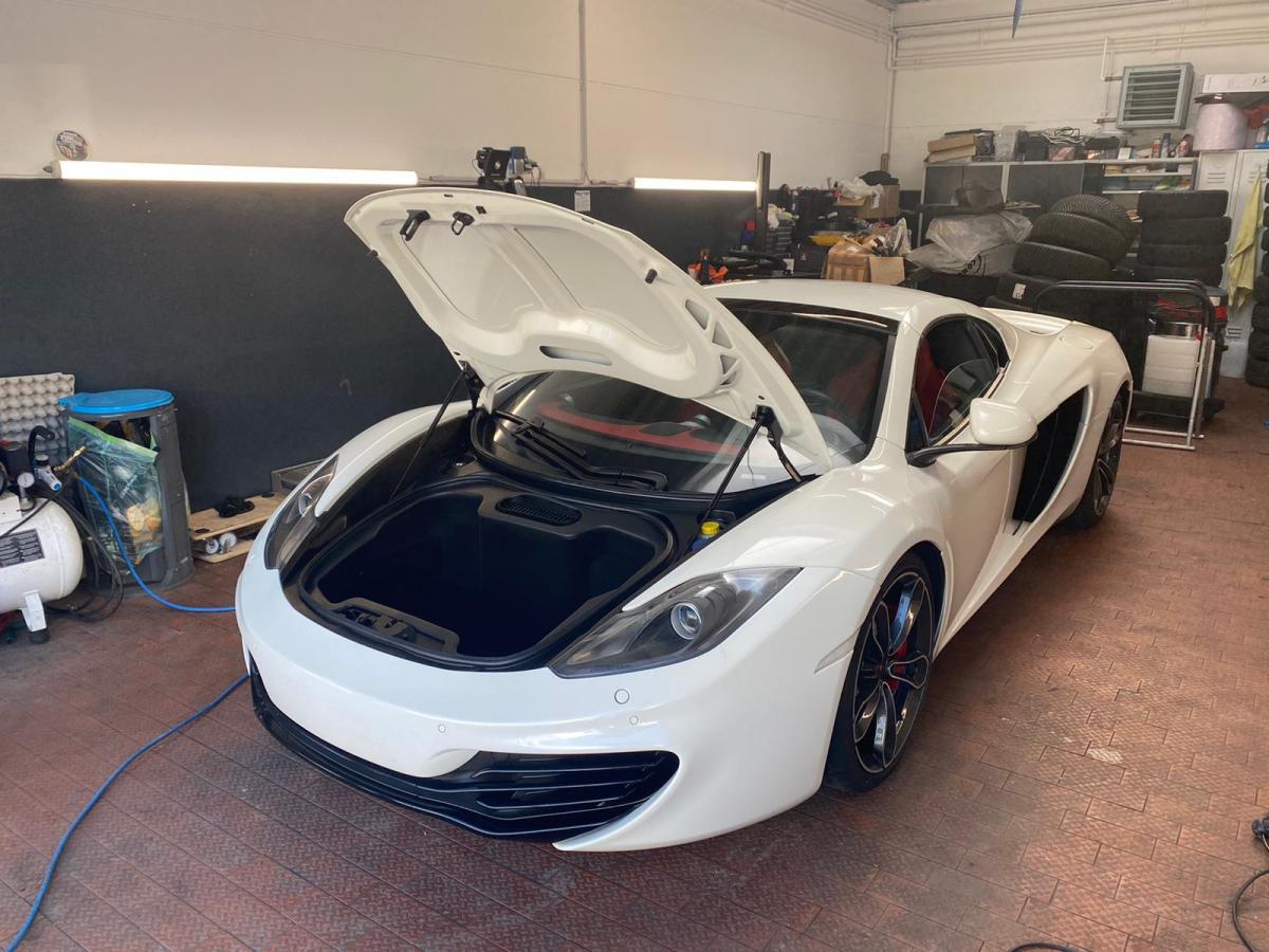

Ich will demnächst mal bei tony vorbei dann frag ich mal ob wir es messen können würd mich auch interessieren.. ich muss mir mal so ne Box besorgen ...nur dafür zu kaufen bin ich etwas knusprig..  bin momentan einfach die letzten freien Tage zu gern mit dem Mäki unterwegs .
Aber ist ja auch nicht sooo wichtig da demnächst 2 Autos weichen müssen .. evtl. auch der 360 .. der neue Mäki kommt .. ich zähl die Tage .. werde dann berichten.. Also nur am Rande wenn jemand einen 360 oder mp12 sucht .. gerne pn . Ich werde den Sound vermissen.. aber .. Die nächste Evolutionsstufe steht an.. coming soon
