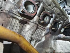

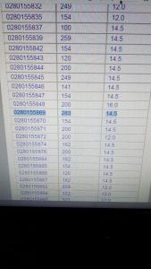

348Challenge Geschrieben 9. Februar 2020 Geschrieben 9. Februar 2020 Da ich nichts vergleichbares im Forum finden konnte hier ein Thread zum Thema Einspritzdüsen . Da nun F1 erfolgreich umgebaut wurde kamm ich auf die Idee wenn der wagen eh auf der Bühne steht dann kann ich ja die Krümmer mit auswechseln. Warum , Klang, Sound , Leistung primär usw. Nach Ausbau der Krümmer habe ich gesehen das mein 360 zu mager läuft. Schön zu sehen am Bild. Mein Ferrari Spezialist meinte dazu.. die laufen generell etwad mager die ferraris . Mann könne dieses jedoch durch Einbau neuer Einspritzdüsen optimieren. Der CS hat ja auch andere .. meine Neugier war geweckt. Jetzt suche ich passende Düsen länge Anschluss Stecker usw. Diese werden dann etwas mehr Durchlass haben und bessere Einspritzung und damit optimierte Zerstreung des Sprits. So die Theorie. Die Pumpen leisten zwar eh nur einen bestimmten Druck ja. Dieser ist aber von Werk aus mit etwas Puffer ausgelegt . Hier sollte also eine Optimierung stattfinden. Bessere Verbrennungen und schnellere Entleerungszeiten der Zylinder. Ergo . Besser Ansprechen, Laufruhe, Power . Dieses würde natürlich nur sinn machen in Verbindung mit Krümmer, Sportksts, Endtopf. Da ja auch die Luftmenge nun vorhanden ist. Luftfilter ebenfalls drin. Ich kann mich von meiner Leistung nicht beklagen. Da ich jetzt schon am CS fast dran bleibe. Den hat der Freund und wir können schön vergleichen. Zumindest sind neue Düsen immer besser als ältere. Damals gab es ja keine Technologische Entwicklung wie heute. Mittlerweile gibts ja viel Entwicklung und Erfahrung. Piezo,Direkt..usw. Also verschlechtern kann es sich ja nicht. Zumal viele Tuner auch darauf zugreifen. Angeblich ist auch Novitec dabei. Stage 3. allerdings vermutlich mit stärkerem höheren Benzinpumpen. Wenn jemand Erfahrung hast Infos hat.. gerne.. Hier gut zu sehen das er mager läuft und auf einem Zylinder mehr Fett läuft. Sehe ich auch bei manchen Ferraris die eine Auspuffseite dunkler ist als die andere. Damit meine ich jetzt nicht die Klappe auf zu Geschichte. 1

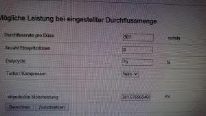

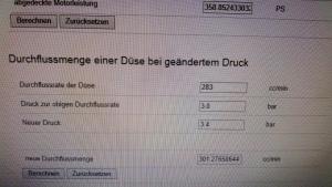

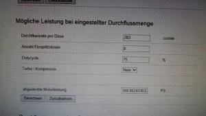

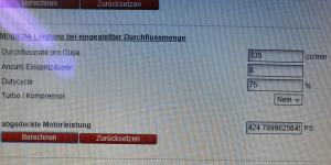

348Challenge Geschrieben 9. Februar 2020 Autor Geschrieben 9. Februar 2020 Hier eine Vorabberechnung 1

TomSchmalz Geschrieben 9. Februar 2020 Geschrieben 9. Februar 2020 und der Lambdaregler lernt den Wert wieder herunter 100PS durch Düsen, wer,s glaubt Tom 1
MichaelH CO Geschrieben 9. Februar 2020 Geschrieben 9. Februar 2020 vor 5 Minuten schrieb TomSchmalz: 100PS durch Düsen, wer,s glaubt Niemand

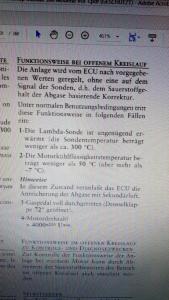

348Challenge Geschrieben 19. Februar 2020 Autor Geschrieben 19. Februar 2020 Fahrzeuge die Lamda ausschalten gibts nicht mehr ? Jetzt muss ich aber laut lachen... Modena mit BJ ab 99 ... das ist doch jetzt nicht dein ernst. Ab 4000 Min schaltet die Lambda aus/ab. Ab 72 Grad Drosselklapenstellung ebenfalls. Also bei Last. Aber eine Diskussion hierüber bringt nichts. Da hat nunmal jeder seine Denkansätze dazu. Ich habe ein Bild dazu was ich gerade aus dem Handbuch fotografiert habe . Und siehe da .. es steht das gleiche drin... Alte Düsen .. wenn zu wenig einspritzen durch den Dreck und klemmende Düse ....wie bei mir auf einer Bank. Also sprich drei laufen mager und einer Normal ... da es keine Regelung durch Lamda ist .. durch Drehbewegung der Kolben wird die Einspritzmenge max. 20% Korrigiert! Das heißt.. wenn 3 Mager laufen und der eine Normal findet die Korrektur nach mager hin statt. Damit die 3 Zylinder nicht schleppend wirken.Also indem Fall nach unten. Dieses wird über Kurbelwellensensor und Nockenwellensensor erfasst. Die ECU hat einen festgelegten Wert hierzu.. nämlich 20% Also wird lediglich 20% korrigiert von der ECU . Mit eingebauten Düsen OEM kann daher niemals die angegebenen 400Ps erreicht werden. Haben ja schon viele erfahren müssen das eine Abweichung zur angegebenen Leistung besteht. 283 ccm Düsen haben lediglich 358,8 PS abgedeckt bei 3 Bar Kraftstoffdruck.!!..der 360 hat oben rum eine Vollastanreicherung die sich auf 3,4 Bar erhöht... dies ergibt eine Durchflussrate von 301 ccm . Wenn ich jetzt die Motortuning Düse nehmen würde .. (nenen wir sie mal so ) hätte ich eine Abdeckung der Motorleistung von 381,6 PS. Das ist die Leistung welche die OEM Düsen Max . herausholen können. Plus Offene Anlage (Luftfilter,Krümmer,200 Zeller, Raceendtopf ) da kommt schon was zusammen. Plus Luftmassenmesser vom CS .Diese sind auch ja auch noch drin. Hier noch einge Bilder hierzu. Diese Infos habe ich vom Ferrarimechaniker . Dieser sieht das genau so. Ich hoffe das ich es verständlich erklären konnte. Aber das geht schon ziemlich Tief in die Materie . Noch Tiefer will ich gar net. Essen wird kalt . Kalte Nudeln schmecken mir nicht.😰 Werde hierzu aber nicht mehr eingehen. Weitere Vorgehensweise werde ich berichten. Im Übrigen habe ich schon dem einen oder anderen hier im Forum weitergeholfen . Gerade diese Mitglieder haben mich auch zum Thread animiert und meinten das musst du auch im Forum weitergeben. Wie zum Beispiel die Verstärkte F1 Pumpe.. So jetzt wirdaber geschleckt . . 4

Ing.M.Frank Geschrieben 20. Februar 2020 Geschrieben 20. Februar 2020 Am 9.2.2020 um 11:00 schrieb 348Challenge: [...] Hier gut zu sehen das er mager läuft und auf einem Zylinder mehr Fett läuft. Sehe ich auch bei manchen Ferraris die eine Auspuffseite dunkler ist als die andere. ... Hi, interessantes Thema. Super, wenn es Leute gibt, die experimentierfreudig sind, sich etwas in den Kopf setzen und nicht nur in der Theorie davon reden. Auf dem Bild würde ich allerdings nicht unmittelbar davon ausgehen, dass er auf diesem Zylinder generell fetter läuft, sondern eher, dass er dort mehr Öl verbrennt wie die Anderen. Vor einer Änderung der Einspritzdüsen würden ggfs. stärkere (erhöhter Volumenstrom Q) Kraftstoffpumpen zielführend. Dies wäre am einfachsten zu realisieren. Was ich überhaupt nicht verstehen kann, wie Leute hier kolossale Falschaussagen treffen bezüglich der Lambda-Regelung! Die Regelung ist doch im Volllast-Bereich überhaupt nicht aktiv, wie soll das denn funktionieren, dort willst du ja die maximale Leistung, bzw. das maximale Drehmoment abrufen. Verfolge das Thema gespannt, Grüße Martin 2
Giallo360F1 Geschrieben 20. Februar 2020 Geschrieben 20. Februar 2020 vor 22 Stunden schrieb 348Challenge: Fahrzeuge die Lamda ausschalten gibts nicht mehr ? Jetzt muss ich aber laut lachen... Modena mit BJ ab 99 ... das ist doch jetzt nicht dein ernst. Ab 4000 Min schaltet die Lambda aus/ab. Ab 72 Grad Drosselklapenstellung ebenfalls. Also bei Last. Aber eine Diskussion hierüber bringt nichts. Da hat nunmal jeder seine Denkansätze dazu. Ich habe ein Bild dazu was ich gerade aus dem Handbuch fotografiert habe . Und siehe da .. es steht das gleiche drin... Alte Düsen .. wenn zu wenig einspritzen durch den Dreck und klemmende Düse ....wie bei mir auf einer Bank. Also sprich drei laufen mager und einer Normal ... da es keine Regelung durch Lamda ist .. durch Drehbewegung der Kolben wird die Einspritzmenge max. 20% Korrigiert! Das heißt.. wenn 3 Mager laufen und der eine Normal findet die Korrektur nach mager hin statt. Damit die 3 Zylinder nicht schleppend wirken.Also indem Fall nach unten. Dieses wird über Kurbelwellensensor und Nockenwellensensor erfasst. Die ECU hat einen festgelegten Wert hierzu.. nämlich 20% Also wird lediglich 20% korrigiert von der ECU . Mit eingebauten Düsen OEM kann daher niemals die angegebenen 400Ps erreicht werden. Haben ja schon viele erfahren müssen das eine Abweichung zur angegebenen Leistung besteht. 283 ccm Düsen haben lediglich 358,8 PS abgedeckt bei 3 Bar Kraftstoffdruck.!!..der 360 hat oben rum eine Vollastanreicherung die sich auf 3,4 Bar erhöht... dies ergibt eine Durchflussrate von 301 ccm . Wenn ich jetzt die Motortuning Düse nehmen würde .. (nenen wir sie mal so ) hätte ich eine Abdeckung der Motorleistung von 381,6 PS. Das ist die Leistung welche die OEM Düsen Max . herausholen können. Plus Offene Anlage (Luftfilter,Krümmer,200 Zeller, Raceendtopf ) da kommt schon was zusammen. Plus Luftmassenmesser vom CS .Diese sind auch ja auch noch drin. Hier noch einge Bilder hierzu. Diese Infos habe ich vom Ferrarimechaniker . Dieser sieht das genau so. Ich hoffe das ich es verständlich erklären konnte. Aber das geht schon ziemlich Tief in die Materie . Noch Tiefer will ich gar net. Essen wird kalt . Kalte Nudeln schmecken mir nicht.😰 Werde hierzu aber nicht mehr eingehen. Weitere Vorgehensweise werde ich berichten. Im Übrigen habe ich schon dem einen oder anderen hier im Forum weitergeholfen . Gerade diese Mitglieder haben mich auch zum Thread animiert und meinten das musst du auch im Forum weitergeben. Wie zum Beispiel die Verstärkte F1 Pumpe.. So jetzt wirdaber geschleckt . . Erstmal Danke für so ein sehr Interessanter Beitrag, 348Challenge... weiter so ,auf jedenfall richtige Richtung ,und Fahr nicht TOPSPEED mit Lambda1 Theorien ,wie einige so meinen sehr viel zu wissen :-) Daumen hoch. MfG Aras

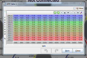

348Challenge Geschrieben 21. Februar 2020 Autor Geschrieben 21. Februar 2020 Sooo...kleiner Exkurs... AFR -Air Fuell Ratio-, dass sind feste Mapping Werte.Diese werden nicht von der Lambdasonde erfasst da sie nicht Aktiv ist. Mit Software Tuning müssten die OEM Düsen länger offen bleiben. Heißt: mehr Belastung der Einspritzdüsen die ja eh schon alt sind. Und dass geht negativ auf die Höheren Drehzahlen. Warum sollte also eine Düse mit verbesserter Killtime (öffungs und schliesszeiten) plus das er sofort mehr einspritzt zum Nachteil sein. (ca 20gr per Minute bei Volllast)Da hat das System viel weniger Zeit diese zu öffnen und zu schließen. Durch die Umbauten zum Beispiel 1L Benzin mit 13,5 Kilo Luft je nach Drehzahl und Belastung evtl. zu mager ...weil die maps auf die oem Bauteile abgestimmt ist. Wenn Lambda ausgeschaltet ist... wer soll dem Ecu sagen ... das der Rote zu mager oder zu fett läuft? Hier werden feste hinterlegte Werte herangezogen vom steuergerät. Stark abgemagerter Kraftstoff Luft Gemisch führt bei oberen Drehzahlen zu Leistungsverlust und noch schlimmer zu einer klopfenden Verbrennung sowie Fehlzündungen . Resultat : zu starke überhitzung des Motors. Gleich = Toter Gaul. Klopfsensor erfasst die klopfende Verbrennung. Zündzeitpunkt wird verstellt...wenn man Glück hat man enorme Leistungsverlust ohne Motorschaden. Ein Auto was mager läuft ist sehr problematisch. Zylinderverbrennungstemperatur steigt ohne sich abkühlen zu können immer weiter an.. weil Krafststoffluftgemisch bei hohen zylindertemperaturen zu einer selbstzündung kommt. Theorie und Praxis haben wir hinter uns. Mein Ferrarimechniker sieht das übrigens genau so.. warum... weil er bereits eine 305 ccm Düse verbaut hat und man schon im direkten Vergleich die Autos fährt und auch untereinnder tauscht.. sieht man den enormen Unterschied. Was vorher nicht der Fall war. Apropos .. habe den Tipp bekommen düsen doch einfach zu reinigen von einen Forummitglied. Darauf hin habe ich meinem Mechaniker angesprochen und er hat laut gelacht und gesagt aus einer alten OMA kannst du keinen Athleten mehr machen . Die düsen werden ja im laufe der Zeit und KM dreckig und die spule die im inneren verbaut ist mitgenommen durch die zeit und träge. Diese kann man nicht mehr flott kriegen. Diese Düsen müssen ja mehrmals auf uns zugehen..seit 2003 bis jetzt... so viele nullen kann ich gar nicht aufzählen. Bevor ich die düsen reinige dann verkauf ich lieber mein auto oder suchen mir anderes hobby ...ein echtes pony wäre wahrscheinlich günstiger. Die gewünschten oder gesuchten Düsen werden ja nur 20gr mehr Einspritzung zulassen. Volllast p. Minute. Und mit einer sehr linearen Arbeitsweise. Stabiler Leerlauf . Reaktion ist schneller. Kein altersbedingtes nachtropfen mehr. . Usw Ich denke schaden kann es nicht. Und wen... warum auch immer.. alles in die Hose geht habe ich ja meinen Eigenen Ferrarimechniker .. Viele meinen durch eine software tuning hätte man mehr Leistung..das muss nicht unbedingt stimmen. Evtl. Leistungsverlust. Da man die Oma zum Athlet macht. 😆😅 🏋️♂️ darf man nicht erwarten. Im übrigen setzte ich alles um und probiere es aus. Konstruktive Ideen und Anregungen sind willkommen. 2

Gast E12 Geschrieben 21. Februar 2020 Geschrieben 21. Februar 2020 vor einer Stunde schrieb Ing.M.Frank: Wäre die Lambda-Regelung aktiv, würde der Wert sofort wieder auf λ = 1 geregelt werden und sich die theoretisch verfügbare Leistung sofort reduzieren. Hm.... die Lambdaregelung regelt den im AFR/Lambdakennfeld hinterlegten Wert, nicht pauschal 1. Und ja, die Lambdasonden im 360 sind m.W. nach Breitbandsonden. vor einer Stunde schrieb 348Challenge: AFR -Air Fuell Ratio-, dass sind feste Mapping Werte.Diese werden nicht von der Lambdasonde erfasst da sie nicht Aktiv ist. Mit Software Tuning müssten die OEM Düsen länger offen bleiben. Werden nur dann nicht erfasst wenn die Lambdaregelung für einen (oder mehrere) bestimmte/n Bereich/e deaktiviert ist. Statt AFR kann man auch Lambda verwenden. AFR 14,7 = Lambda 1. Bin aber sehr auf dein Ergebnis gespannt.
Giallo360F1 Geschrieben 22. Februar 2020 Geschrieben 22. Februar 2020 Hallo Lieben Forummitglieder Ferrari 360 hat LSU 4.2 Breitbandsonden ,auch beim vollgasfahrt kann noch AFR werte erfassen ,da das Steuergerät seine eigenen werte nimmt, sind die Lambdawerte in bestimmten fällen zb.Fast Vollgas , über 4000 u/min.kats zu kalt oder Störungen für ECU nicht wichtig,AFR werte je nach Hersteller (Vollgas)Lambda 0.71-0.88 liegen ziemlich Fett und kein Lambda1 14.7kg luft =1l benzin die zur klopfende Verbrennung führt ,wäre fatal .Beim Drehzahl Motoren (Ferrari) sind Killtime einer Düse sehr wichtig . Software Tuning nur mit angepassten düsen ist Richtig , Daumen hoch, weil eh Ferrari 360 unter dimensioniert sind . Bosch 0280155869 meine wissen n.Alte 283ccm neue 296ccm verbessert,also wer düsen braucht kauft sich 296ccm düsen mit Original teilen zb.Auspuff,LMM, Luftfilter,400 zellen Original kats usw.Funktioniert ,Bosch 315ccm düsen vom 348challenge da sehr viele umbauten und richtig berechnet werden Funtionieren. MfG Aras 3
