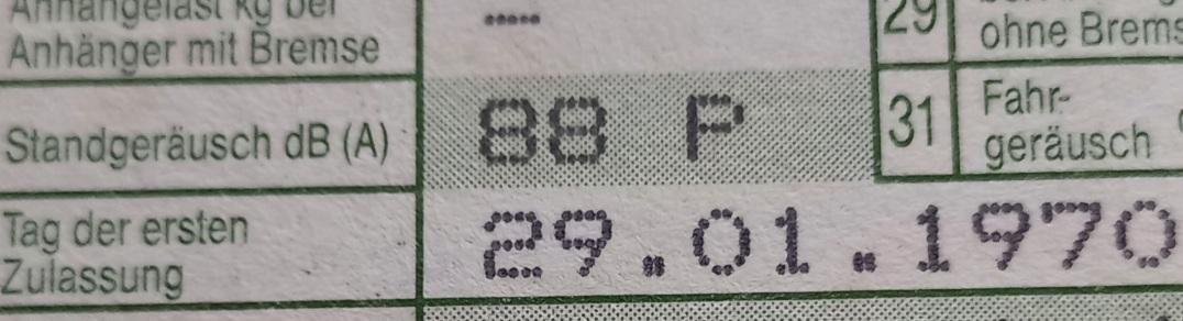

@Driver A.J.Bis 09.1966 waren es DIN-Phon ab 13.09.1966 hat unser Gesetzgeber umgestellt auf dB(A) und letztlich 1980 auf Phon um die Nahfeldmessung im Stand zu ermöglichen. Höhe Austritt, 1/2 mtr. Entfernt in ca. 45 Grad zur Fahrzeuglängsachse gemessen. Als Beispiel noch ein Bild von einem meiner älteren Fahrzeuge, da wurde dann wohl Phon einfach gleich gestellt mit dB(A).
