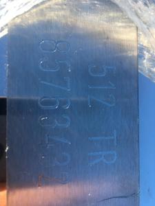

Das ist natürlich schade. Aber schön zu wissen dass der Klang vernünftig ist. Ich weiß nicht ob man an dem fotografierten Typenschild den Typ benennen kann?
Wie geht das denn mit dem nachträglichen Dämmen?
Schick das Foto doch zu Fuchs. Dort sollte man Dir noch am ehesten etwas dazu sagen können.
r@fuchs-esd.de
Mit denen habe ich heute telefoniert. Die haben mir Jochen‘s Aussage bestätigt. Es gab keine Gutachten für den 512. Welcher Typ das ist hab ich natürlich nicht gefragt ???
