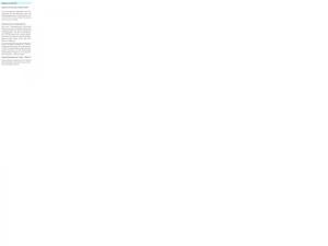

Das weiß/rote Kabel sollte das Signal sein was Du suchst.
Siehe
Danke, wird überprüft und ergänzend den PIN suchen der zur ECU geht da wird laut WHB Seite C19 auch das Signal verarbeitet
