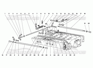

Bei meinem Diablo ist plötzlich das Standgas zu niedrig.
Egal ob bei Kalt oder Warmstart.
Normalerweise dreht er beim starten um die 1600 U/min, jetzt nur noch 1000.
Habe festgestellt das der Standgasstellmotor nicht mehr reagiert.
Weiß jemand wie ich den testen kann?
Hier auf der Zeichnung die Nr. 24
Hallo Guepe hatte das gleiche Problem bei meinem Diablo bemerkt im Sommer alles i.o und sobald kühler geworden hats angefangen. Überprüfe mal die aktuelle Batterie Spannung evtl. Macht das Probleme. Ersetze mal die Batterie und schaue das diese auch auf Top Ladung steht. Das könnte das Problem mit weniger Aufwand Lösen. Ansonsten ist User #Lambodriver ein Profi und kennt sich Aus oder auch evtl.  #Mr.Lambo ? Gruss aus der Schweiz ?? ?
