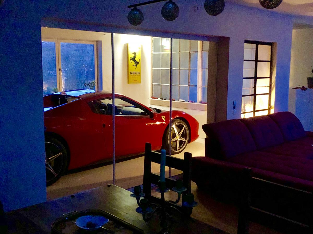

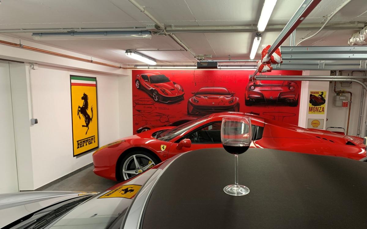

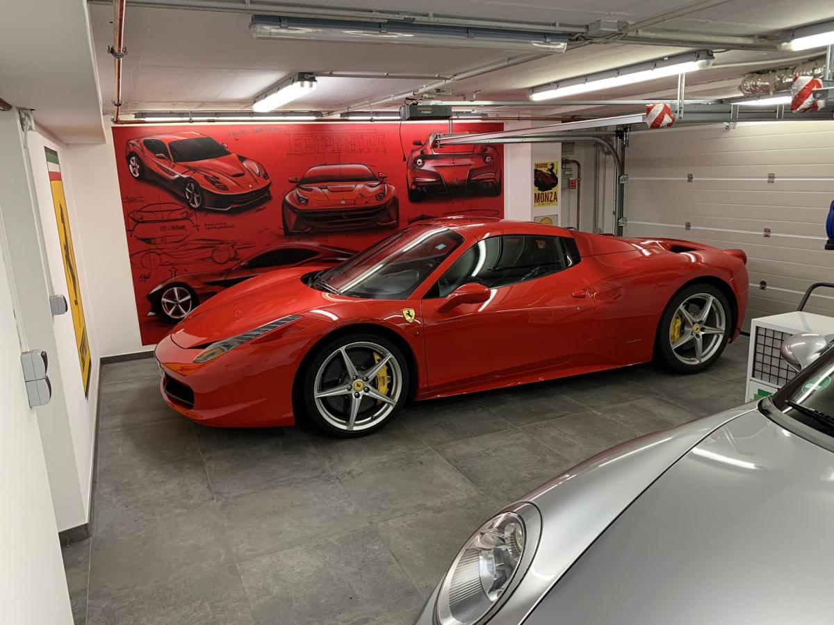

Leider gibt es nur Fotos aus den roten Sesseln auf die Diva und nicht umgekehrt. Sollte ich auch mal machen. Zumindest hier ein Eindruck:

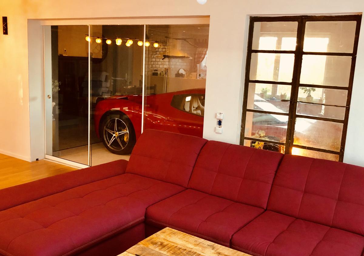

Ein Traum! ? Fenster zum Auto! Meine Garage liegt auch direkt neben dem Wohnzimmer. Ein Durchbruch mit Panoramafenster wäre perfekt, habe mich bisher jedoch noch nicht an dieses Projekt herangetraut. ?

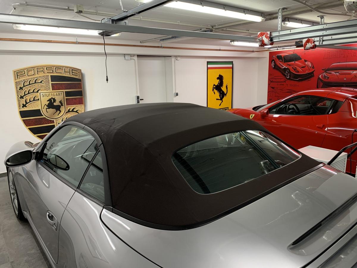

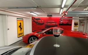

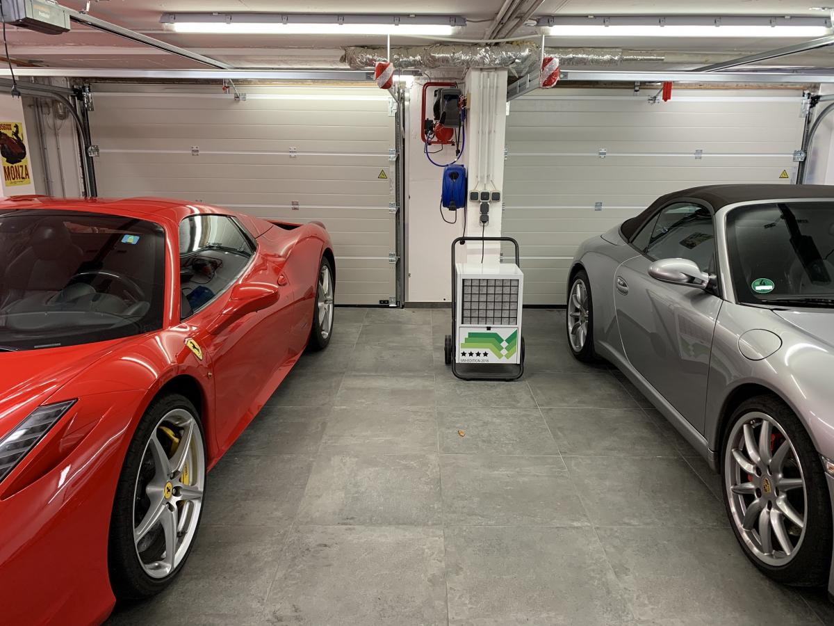

Meine Garage ist im Haus. Es liegt am Hang, so dass ich ebenerdig in die Garagen fahren kann. Das Erdgeschoß ist vom Hof aus gesehen 1. OG. Die Garage ist also im Keller, ohne dass ich schräg eine Rampe rauf fahren müsste. In der Garage wird es, da im Haus, selten unter Null, deswegen heize ich nicht. Zu warm will ich es dort auch nicht haben, Rost liebt Wärme, am liebsten hat er feuchte Wärme.
Ich habe daher einen Bautrockner in der Doppelgarage mit Porsche und Ferrari und einen Bautrockner in der Einzelgarage mit dem Daily Driver BMW Fünfer. Diese werden nur  gelegentlich angestellt, wenn es feuchtes Wetter ist oder ich die Autos doch mal im Regen bewegt habe sowie natürlich nach der Autowäsche.
