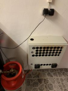

Hallo Jungs und Mädels ;-)
Wie heizt ihr eigentlich eure Garage ?
Ich habe eine Truma Heizung ( Propan Gas ) in einem Schrank installiert,
die Abgase gehen nach draußen und die Luft die sie zum verbrennen benötigt zieht sie
aus den 200qm3 Raumvolumen!
Läuft seit 3 Jahren den ganzen Winter perfekt durch!
Allerdings Frage ich mich ob das abnahmefähig von einem Schorni ist.......
Wegen versicherung etc.
Hat da jemand Erfahrungen mit ?
Die Verbrennung ist also bis auf die Luft die die Heizung ansaugt komplett abgkapselt
und arbeitet über Konvektion bzw. Zusatzgebläse
Liebe Grüße und Vorab schon mal besten dank für eure Erfahrungen

Die Frage ist halt nimmt das ein Schornsteinfeger ab oder Spar ich mir die Anreise am besten ?
Ich habe vollstes Vertrauen in die Anlage!
es geht mir halt nur um den Versicherungsschutz!

Welche Truma hast du genau?
Mit den Schornis kann man normal reden. In deinem Fall dürfte evtl ein Loch für die Verbrennungsluft nach außen reichen.
Versicherung musst du mit deiner Gesellschaft klären. Die sehen das nicht zwingend so wie der Schorni...
Bozza das hört sich interessant an!
Eine truma 3002! Abgas geht nach draußen durch nen Edelstahl Auspuff ?
also der Versicherungsmakler war schon drin er fand das sehr angenehm dort ??

vor 1 Stunde schrieb racing88:
Eine truma 3002!
Das ist eine Heizung aus dem Wohnwagenbereich, wenn ich nicht irre!?
Ist erst einmal generell kein Problem wenn:
A. Abgase sauber nach aussen geleitet werden, Abgasleitung steigend verlegen.
B. Der Schlauch von der Gasflasche zur Heizung nicht länger als 40 cm ist. (Achtung, darüber streng verboten, bzw. Rohr verwenden)
C. Eine Zuluftöffnung von mindesten 150cm², oder besser eine separate Zuluftzuführung (ist an sich bei Heizungen Vorschrift, bei Kocher, Grill usw. hingegen nicht) vorhanden ist.
D. Gasflasche gegen Umfallen gesichert im Flaschenkasten steht, und der muss unten (Gas sinkt zu Boden) eine unverschließbare Öffnung mit mindestens 100 cm² freiem Querschnitt haben, die zur Außenluft führt.
(Auf deinem Foto sehe ich schon ein paar Punkte wo ich eher sehr vorsichtig wäre)
Und ob ein Gerät welches für den mobilen Betrieb vorgesehen ist in einer Immobilie zulassungsfähig wäre, das weiß ich definitv nicht, sehe bei Erfüllung obiger Punke aber auch kein Problem, aussr das der Schornsteifeger das gar nicht beurteilen kann und der TÜV oder Dekra Mann der Wohnmobile abnimmt nicht für Immobilien zuständig ist.

@Kai360
Genau solch eine ist es ...... Mega Gerät.... Zündsicherungsventil, d.h wenn Flammabriss sperrt die nach 15 sek automatisch den Gasaustritt am kleinen Brenner!
Was ich mich immer Frage, wie kann so etwas zu Schwierigkeiten führen, aber die Gasstrahler nicht ?
1. merkst du nicht wenn du Umfällst
2. offene Flamme
Das alles ist erlaubt, aber bei ner Festinstallierten mit Abgasabführung sollte es problematisch sein ?
Das ist schon mal erfüllt!
Ist länger ..... kann man aber schnell ändern wenn erforderlich
Könnte ich komplett separieren und die 150cm2 umgehen indem ich die Verbrennungsluft von außen ansauge oder eben ein Fenster kippe ?  Davon abgesehen, war noch nie ein Sauerstoffmangel in der Garage! CO Warner und auch Gas Warner sind installiert!
Jo weiß ich auch nicht ...... ? Aber das sichern ist überhaupt kein Problem

vor 2 Stunden schrieb racing88:
2. offene Flamme
Ja, ist sicher ein gutes Gerät kenne ich seit über 40 Jahren, und sind zugelassen für den Mobilbereich!
Und du bringst dort etwas durcheinander.
Diese Heizstrahler sind nur zugelassen für den Betrieb im Freien, und das macht auch Sinn und ist gut so.
Die Truma hat auch eine offene Flamme, die ist auch nicht ungefährlich bei unsachgemäßer Behandlung.
Wenn ich mir das Foto (das ist doch von Deiner Installation!?) etwas genauer anschaue dann würde ich die Installation so sicher nicht betreiben:
A. Gasflasche im direkten Abstrahlbereich der Heizung plaziert. (Gas und Hitze...)
B. Ein Elektrokabel liegt auf der Heizung auf.
C. Der Gasschlauch ist weit länger als 40 cm und liegt im Abstrahlbereich der Heizung.
D. An der Heizung wurde offensichtlich Veränderungen vorgnommen. Ventilatoren aus dem PC Bereich inklusive elektrischer Installation welche nicht hinreichend hitzebeständig ist?
E. Gasflasche offen im Aufenthaltsraum und nicht gegen Umfallen gesichert...
Ach, und da die Heizung nach einem älteren Schätzchen aussieht. Die Austauschpflicht der Brennkammer nach 10 Jahren wurde für Flüssiggasheizungen auf 30 Jahre verlängert, dann sollte man das Schätzchen aber auch ersetzen. Korrosion bei einem gasbetriebenem Gerät ist auch nicht sonderlich witzig.
Und noch eins zum Schluss:
Meine Ausführungen ersetzen weder eine technische Beratung und schon gar keine Abnahme, noch möchte ich Dir zu nahe treten, sondern lediglich Schaden von dir abwenden. Mit Gas kann man sehr vieles anstellen!
