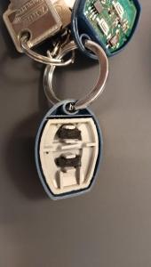

Oh ja, der mattblaue Schlüssel. Die Verfügbarkeit ist ja nicht das einzige Problem.
Wer kennt es nicht? Man will das Auto öffnen und drückt auf diesem wabbeligen Stück Gummi herum, sucht den Druckpunkt, findet ihn nicht - und schließlich tut sich doch etwas und das Schloss öffnet sich. Das fühlt sich ziemlich undefiniert und schon gar nicht "Premium" an. Irgendwann schließlich ist das Gummi durchgescheuert und man besorgt sich - mit Glück, wenn verfügbar - für sagenhafte 39,90 € bei Eb** ein neues Fitzelchen graues Gummi und setzt es in den Schlüssel ein.
Was hat man gewonnen? Nix. Immer noch drückt man im wabbeligen Nirvana ohne erkennbaren Druckpunkt.
Ich habe Abhilfe geschaffen: Zum einen zur Reparatur bzw. Verstärkung eines bereits gerissenen Gummis. Vor allem aber zur deutlichen Verbesserung der Haptik. Wie? Einfach ein winziges Stück verstärktes Filz (selbstklebender Filzgleiter) in die Lücke kleben.
Effekt: Eine massive Verbesserung der Haptik. Satt und edel klickt nun der Gummiknopf auf die Platine. Statt wabbelig in die Gummimulde drückt der Finger hauchzart klickend und fein definiert rastend auf den Öffner.
Hab ich inzwischen bei beiden Schlüsseln gemacht.
Tipp: Einfach mal probieren!
