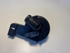

habe nach 3 Monaten nächtelanger Internetrecherche und zig Telefonaten und Mails bis in die Türkei scheinbar jetzt tatsächlich ein baugleiches Heizungsventil für unsere 328er gefunden (das ja auch als BOSCH Bauteil nicht mehr zu kriegen ist).
Morgen sollte ich es in Händen halten und dann poste ich Fotos. Falls es tatsächlich 1:1 passt kann ich ja dann schauen ob meine Quelle noch mehr herzaubern kann. Haltet mir und Euch die Daumen !!

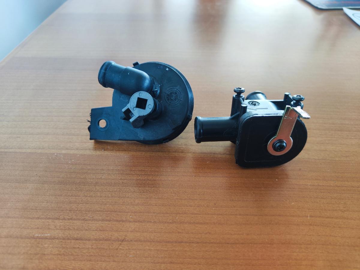

meinst du die komplette einheit ? das ventil ist original vw 171819809E und locker in guter qualität für 10 bis 15€ zu bekommen...siehe auch > dort <:wink:
der 328 hat leider andere ventile als der 348/355 und da greifen kleine servermotoren rein - da braucht man das oem teil - manche haben schon wegen fehlendem teil umgebaut auf seilzug oder noch schlimmere konstruktionen gebastelt...
ahja.... das runde...bin irgendwie völlig verkommen...da bin ich mal gespannt was du da gefunden hast... das thema gabs auch > hier < schon

Um einwenig Licht ins Dunkel zu bringen - scheinbar ist dieser Teil (Bosch) ursprünglich in BAUMASCHINEN
eingebaut worden zur Heizungssteuerung. Mein Kontakt checkt mir grade wieviele er noch auftreiben kann.
Hab jetzt inkl. Lieferung knapp 150€ dafür bezahlt - das ist es wert - Einbau asap - dann poste ich weitere Bilder...

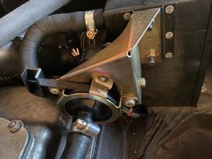

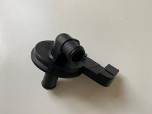

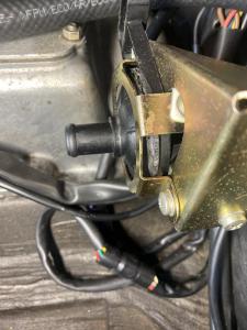

PS.: Habs grade in 10min eingebaut - nur der graue Adapter für Servomotor drauf und 1 Loch in den schwarzen Befestigungsarm zum verschrauben - ich liebe Originalteile..
und so schaut's dann fertig aus...
NEUES VENTIL, NEUE SCHLÄUCHE...
Jetzt muss ich nur noch überlegen ob ich entlüften muss oder nicht...
Du solltest auf jeden Fall entlüften, ist ja auch nicht sooo aufwändig und schadet nie.
Am Kühler Entlüftungsschraube und am Thermostatgehäuse ... aber das weißt du ja sicher ?

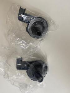

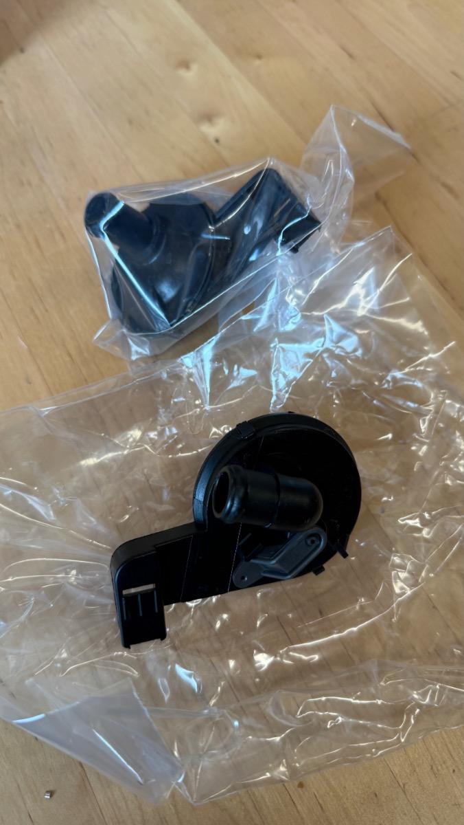

meine letzten 2 Ventile sind noch zu haben…
MEINE LETZTEN 2 VENTILE GEHEN JETZT GRADE NACH BERLIN.
Ich versuch jetzt noch mehr aufzutreiben - bitte alle melden die jetzt relativ kurzfristig welche brauchen würden?
Gerne auch per PN - nachdem ich die Dinger aus der Türkei kriege (wenn ich sie kriege!) wäre eine grössere
Bestellung auf einmal sinnvoll - Preis bleibt bei 150€ pro Stück - wie gesagt alles mal unverbindlich - keine Ahnung
ob meine Quelle noch welche auftreiben kann und ob sich der Preis irgendwie geändert hat ?

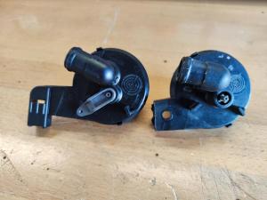

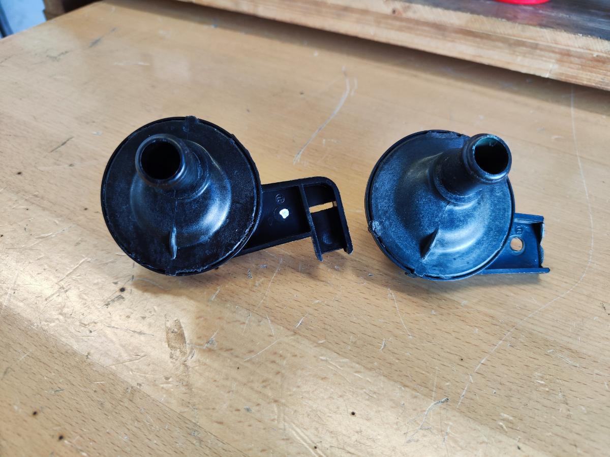

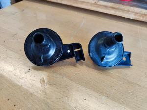

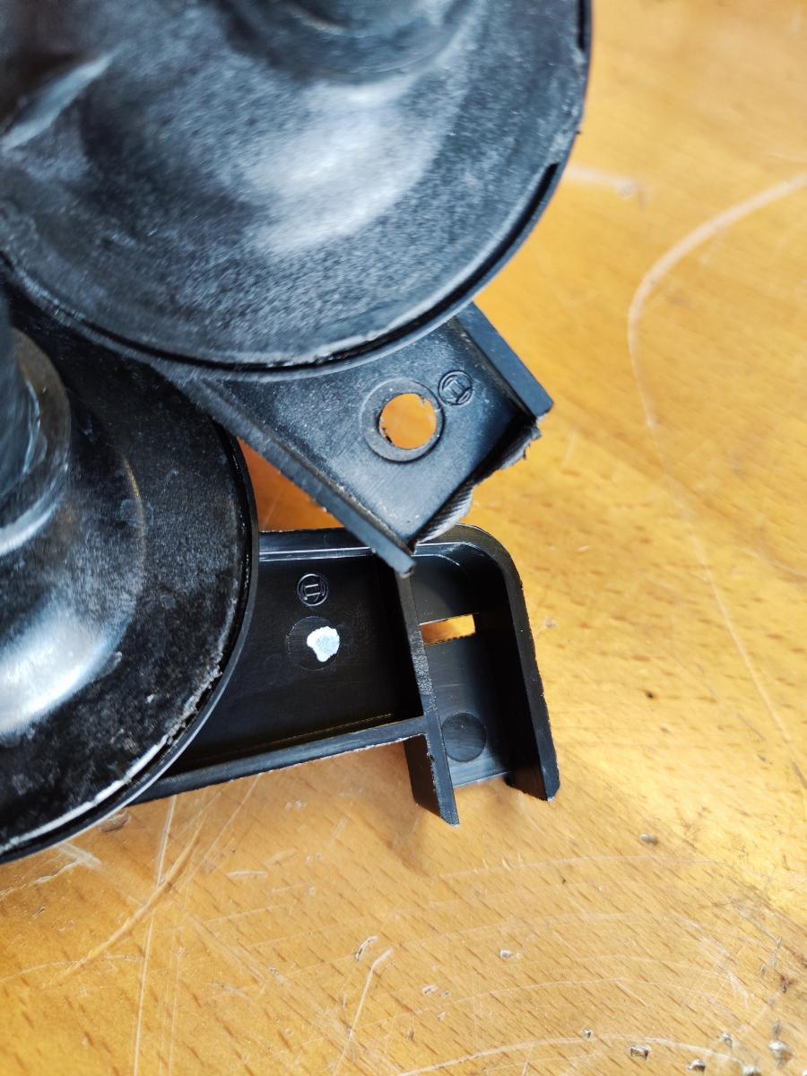

Sie passen 1:1 und funktionieren einwandfrei. Man muss lediglich vorsichtig den Hebel umbauen, ein Loch bohren und wer es ganz Originalgetreu haben will das obere Stück vom Halter absägen (ist aber nicht notwendig).
Diese Ventile scheinen derzeit die einzige vernüftige Lösung zu sein.

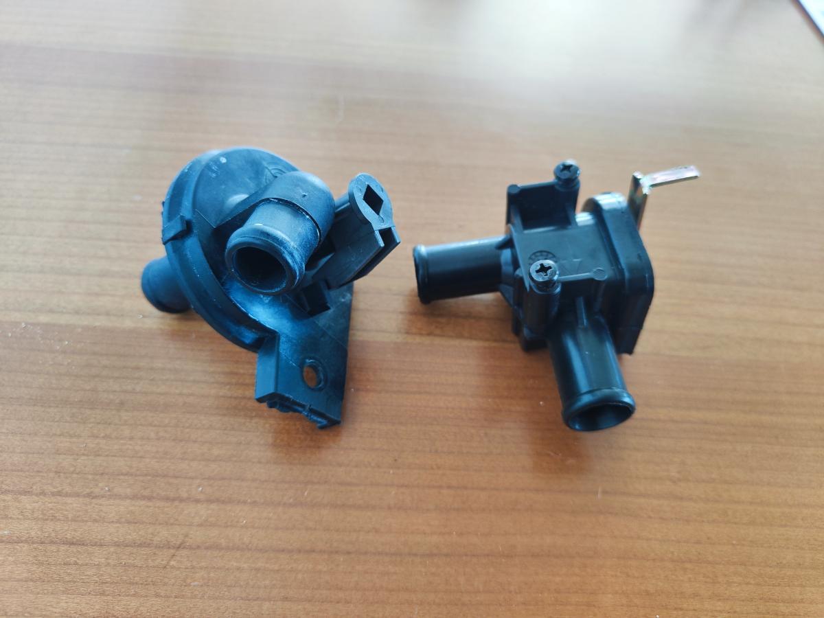

Zum Vergleich noch 2 Bilder von dem Ventil für dass man mit Versand und Zoll knapp 700EUR bei Eurospares.com bezahlt...
