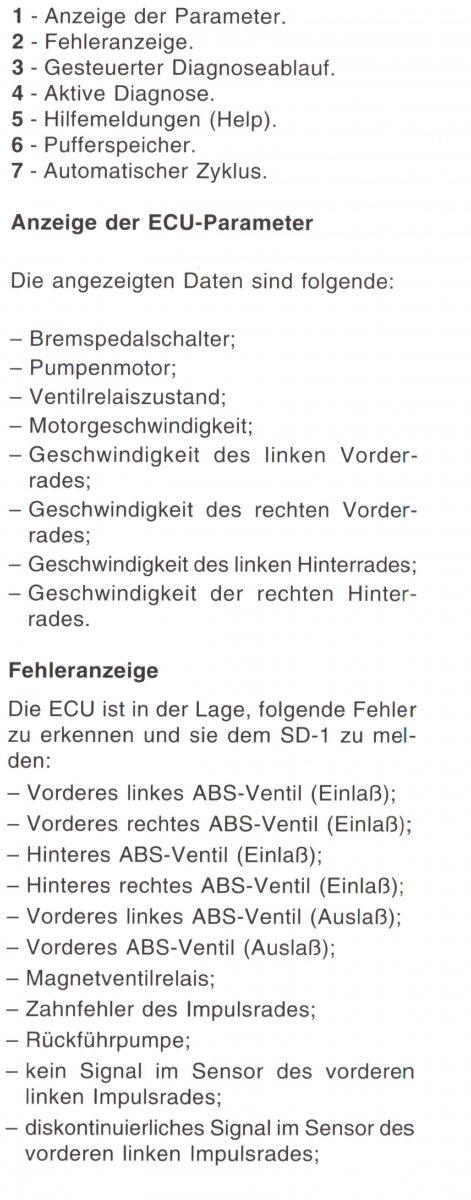

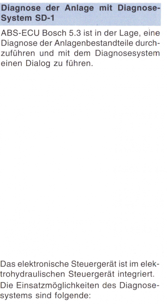

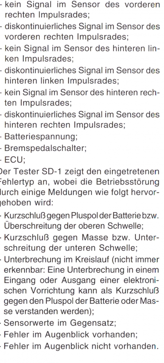

also zum thma ABS Gerät auslesen kann ich nachfolgendes beisteueren :
grafik.thumb.png.c39f1e9e20250942ca768f79e841dd60.pnggrafik.thumb.png.a2ab4e457bcd75664d07bd49cb8661f1.pnggrafik.thumb.png.6735417e15f74217774ef55c0c39caf9.png
interessant ist, dass da eine Pumpe den Druckabbaut und Bremsflüssigkeit zurückzieht (wenn das ABS aktiv ist).
