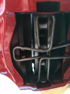

IMG_20200406_175907_resized_20200424_030334564.thumb.jpg.3c381ace2a06528f82d992bfb363d558.jpg
servus zusammen,
leider krame ich diese Tham nochmal raus, da der Fehler auch nach der Revision der Bremssättel da ist.
Was wurde gemacht:
Bremssättel (hinten) bekamen neue Gummis
Bremssättel, Feder, Auflagen und Beläge wurden peniebelst gereinigt.
Kolben, Feder, Auflagen und Beläge wurden gefettet
Fehler:
Es geht nur um die hinteren Bremse, vorne ist alles OK
betätige ich die Bremse, wandern die Beläge Richtung Scheibe
löse ich die Bremse liegen, (gefühlt) die inneren Bremsklötze so fest an, daß die Scheiben heiß laufen
Ursachenforschung:
ich kann die Beläge (Auto off) mit der Hand von der Scheibe weg drücken, bremse ich wieder, liegen die inneren merklich fester an als die äußeren Beläge (diese haben minimal Luft). Den Vorgang wieder holte ich jetzt öfters, ohne Verbesserung.
Mein F355 hat das Bosch-System und somit ist das anfällige Ventil Part: 157908  nicht verbaut.
Jetzt bin ich echt auf Eure Hilfe angewiesen, da mir gerade die Ideen ausgehen, an was es liegen könnte.
vG Markus

Also auf dem Foto ist ein Belag sichtbar von der Scheibe entfernt. Das kann aber nicht vom lösen der Bremse sein.
Nein, das Bild wurde beim Einbau gemacht. Ich kann die äußeren nur minimal bewegen. Da passt kein Blatt zwischen Scheibe und Klotz.
