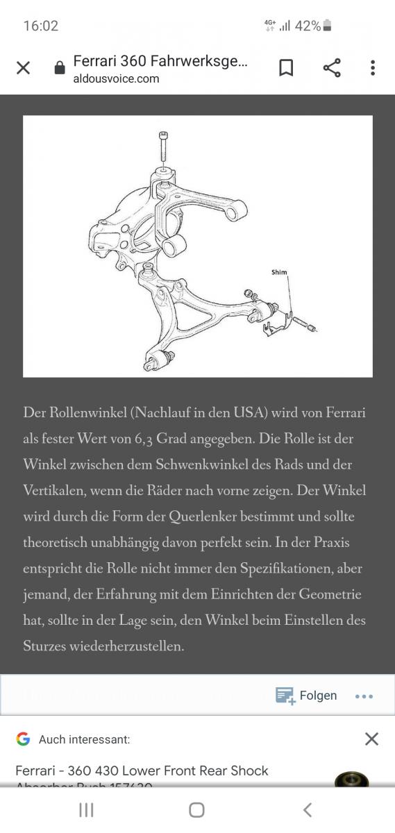

Nachlauf überprüfen

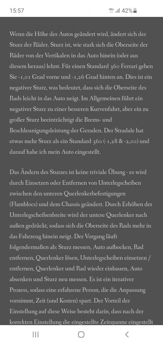

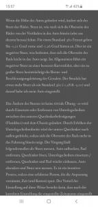

vor du weiter auf Verdacht Teile erneuerst oder wieder an der Fahrwerkseinstellung rumgemurkst wird würde mal einen originalen Radsatz ausprobieren, ist auf alle Fälle einen Versuch wert
Hallo Superwilly,
Ich hab die Felgen ja schon länger drauf. Wüsste nicht wieso die auf einmal Probleme verursachen sollten. Ich nehme erstmal die Spurplatten hinten runter und die alten wieder rauf. Dann mal testen. Ist halt ein Hobby😉 Mal abgesehen davon das es Jammern auf hohem Niveau ist. Er fährt sich immernoch ziemlich geil☺️
Die spurplatten hinten sind nämlich neu raufgekommen!
Ja dann schau Dir mal die Spurplatten genau an (Vermessen!), denn da gibt es viel Schrott zu kaufen.
