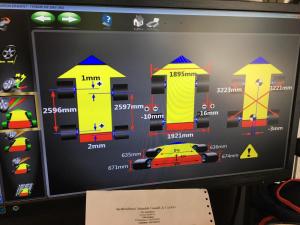

Woran erkennt man das denn auf dem Ausdruck? Kann man das darauf erkennen?

Vorne habe ich keine SPurplatten drauf. nur hinten. Ich fahre die F430 Felgen. Ich habe letztes Jahr meine Spur einstellen lassen, da das Lenkrad langsam anfing schräg zu stehen. Da sagte man mir er war Dackelläufig. Da zog nichts beim Lastwechsel zur Seite. Aber das Lenkrad haben sie nicht gerade bekommen. Der nächste "Fachmann" hat wieder alles verstellt, seitdem zieht er beim Lastwechsel zur Seite. Wegen Unfall habe ich den Wagen vermessen lassen, wo raus kam das alles top ist und der Rahmen nicht verzogen oder schräg ist. Daraufhin habe ich nun alle Buchsen und Lager und Gelenke getauscht. Der nächste "Fachmann" hat zwar das Lenkrad gerade bekommen, nur halt jetzt immernoch das zur Seite ziehen bneim Lastwechsel. Die neuen Reifen hinten sind etwas breiter als vorher, vorher hatte ich auf glöeichen Felgen 275er drau, nun 285er, TÜV bedingt. Beim Vermessen haben wir alle Werte innerhalb der Toleranzen eingestellt, nur den Nachlauf etwas erhöht, allerdings leicht unterschiedlich nur hinbekommen.
Hallo Superwilly,
Dort zeigt sich aber wie die Achsen und Räder zueinander und voneinander entfernt stehen? Wenn er einen größeren Schäden gehabt hätte, der so die Spur beeinträchtigt wären hier größere Differenzen.

Ok, den Sturz perfekt hinbekommen ist ja recht schwer mit den Plättchen ? Die reifen hinten sind im Mai raufgekommen, ca. 2000km gefahren. Meines Erschtens kann es nur von der Hinterachse kommen, das ist ja die Spurstabile Achse. Ich habe ja nur eine Spurstange hinten getauscht, vielleicht sollte ich die andere auch tauschen?! Sie zeigt zwar noch kein Spiel, aber könnte natürlich etwas „weicher“ sein?!
