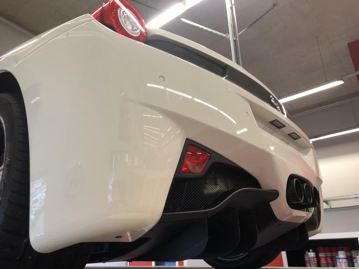

Hat die Werkstatt doch hervorragend gehandelt. Eine Lärmbüchse die die Leute nervt weniger.
Wär nicht mehr meine Werkstatt. Wer so etwas ohne Absprache und Erklärung macht, hätte an meinem Auto nichts mehr zu suchen!

Jochen, Danke für die Aufklärung. Aber was soll dieses Extra, welches im Normalfall mit genügend Euronen ausgeglichen wird, dann noch bringen, wenn Stand- und Fahrgeräusch der Serie entspricht?
Dieses Extra ist nur ein optische Blende. Der eigentliche Auspuff ist unverändert.
Ach so, dies war nur die Blende hinten, da hat sich der TE ziemlich mißverständlich ausgedrückt und die Blende im Zusammenhang mit den Soundproblemen gesehen...
Genau... ich meine Sportauspuff ist schwarze Blende und silber normale Blende. Gut verkauft. Viel Wind um nichts. :D

Habe die an meinem 458 dran. Sieht hübsch aus, mehr nicht.

Hier sieht man das Teil... ein Bild sagt mehr als tausend Worte :wink:
