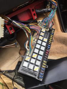

Habe nen Kurzschluss bei der Instrumentenbeleuchtung,
Habe mal das Kabel von dem Dimmer abgezogen,
aber immer noch das Problem das die Sicherung durchbrennt.
Hängt da noch was anderes mit dran.
Gruß Norbert
Schon mal am Sicherungskasten selbst nachgeschaut? Ist noch der originale Kasten verbaut oder schon der Upgrade auf den Birdman-Kasten?
Habe den Fehler gefunden!!
Motorhaube hinten rechts läuft ein Kabel das hinten in den Kofferraum zur Beleuchtung geht.
Das kabel war an einer stelle blank!
Gruß Norbert
wollte ich jetzt grade schreiben - gestern bei mir passiert - Kennzeichenbeleuchtung !!!
