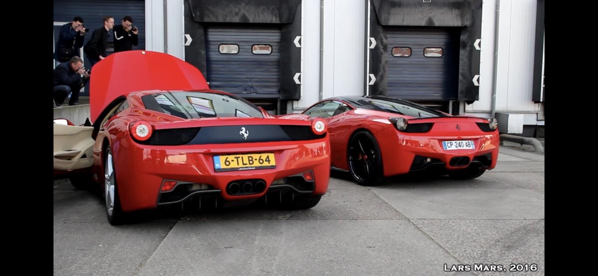

Sieht beides gut aus, aber der rechte wirkt aggressiver. Mag an den schwarzen Leuchten und an der Spoilerlippe liegen.
Das ganze NOVITEC-Gedöns ist aber schon Geschmackssache. Erinnert mich immer irgendwie and GTI-Treffen-Wörthersee.
Der Grill des 458 Speciale, den @SManuel gepostet hat, gefällt mir. Da ist der mittlere schwarze Streifen nicht ganz so stark. Und der zweiflutige Auspuff statt des dreiflutigen ist nach meinem Geschmack schöner.
Im Foto von @Stocker85 gefällt mir der rechte nicht wegen seiner schwarzen Heckleuchten (Treser-Audis lassen grüßen :lol: ),
der linke nicht wegen des Grills und vor allem wegen des gelben Nummernschilds :lol:
Ja die Lichter gefallen mir auch nicht. Ich steh auch nicht so auf die novitec Lippe hinten. Ging nur um den direkten Vergleich der Optik, den sieht man da recht gut.
