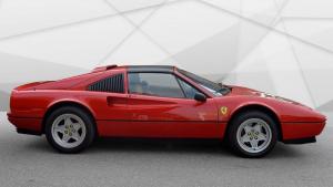

Ein wunderschöner 328 GTS BJ 87 in rot mit Leder beige,  65.000KM auf dem Tacho, zwei Vorbesitzer und lückenlose Historie inkl. aller Rechnungen bis zurück zur Auslieferung.
Verkauft vom Ferrarihändler Frey in Luzern im Kundenauftrag - inkl. kompletter Wartung mit Zahnriemen bei Auslieferung.
Das Auto wurde vom Vorbesitzer noch im März komplett aufbereitet inkl. Lederreinigung.

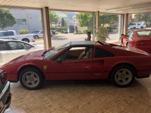

Als ich dort ankam und den Wagen sah dachte ich echt der kommt frisch aus der Fabrik......wirklich ein wunderschönes Auto. Seht selbst....

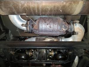

Zur Auspuffanlage: Die Schweizer Ausführung hat meines Wissens auch bei deinem Baujahr schon einen geregelten KAT drin und ist dementsprechend anders aufgebaut.
Ich hatte damals auch mit einem Schweizer Modell geliebäugelt und jemand in ebay Kleinanzeigen aus dem Münchner Raum hatte eine Sportauspuffanlage zu verkaufen.
Der meinte, dass der KAT wohl viel "Sound" frist und man dann den KAT auch rausschmeißen und gegen ein Ersatzrohr tauschen sollte.

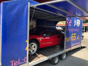

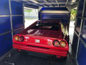

Das Auto habe ich am Freitag in Luzern mit einem geschlossenen Hänger selbst abgeholt. Transportversicherung hab ich mir natürlich vorher besorgt - gut angelegte 150 EUR :)

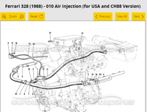

Ich häng mich mal mit einer Frage zur CH Version 87/88 hier an.
Kann es sein, dass diese Version zwar einen KAT hat aber keine Lambdasonde?
Ich seh nur einen sehr dünnen Fühler NACH dem Kat. Das sieht mir eher nach Temperatursensor aus.
Wäre also ein ungeregelter? Oder über die Temperatur geregelt?
Kat ist im Moment grad zum Umbau auf 100 Zeller.
LG, Peter
vor 5 Stunden schrieb kartfahrer_:
So ist es.
Dann gleich noch eine Frage:
wie funktioniert denn bei der CH Version die Zusatzlufteinblasung in die Abgase?
Dient ja zu Nachoxidation der unverbrannten Abgase bei fettem Gemisch.
Gibts bei Porsche in den 70er und 80er Jahren auch.
Da allerdings mit einer über Keilriemen angetriebenen Luftpumpe.
Die sehe ich hier nirgends. Wie funktioniert die beim 328 CH (+US)?
Die sässe wohl hinten links am Motor. Ist wohl schon demontiert (Einblassverschlußstopfen auf Kat). Vielleicht ist die Riemenscheibe dazu an der hinteren Bank, Auslaßnockenwelle links, noch vorhanden.
ich seh da auch in den Teilekatalogen keinen Kompressor:
Soll das als RAM-Air funktionieren? ;-)
Hmm, bin davon ausgegangen, das es sich nicht allzu anders verhält als beim 308. Aber ja, ist nicht so, ist eine KE-Jetronic. Teilwiese wurden Lampda Sensoren verbaut (bei Dir nicht, das ist der Verschluß auf dem Kat). Ansonsten sind die Einflußparameter des Steuergerätes: Wassertemp., Drehzahl, Stauscheibenposition, Schalter Drosselklappe.
Wie die Lufteinblasung ohne Pumpe funktioniert, erschliesst sich mir nicht (Ram air, naja ...).
Evtl. wird darüber beim Einlass/Ausslaß Überschneidungshub Ansaugen), in Abhängigkeit vom Druck im Saugrohr, Luft zur Ventilkühlung u./o. Brennraumverwirbelung Luft über den Auslaßventilteller gezogen?!
Ein guter Tipp.
Schmeiss den ganzen CH-Schrott raus und baue es auf wie bei den den Nicht-CH-Modellen und bau einen vernünftigen Auspuff drauf.
Dann hast Du für immer Ruhe und einen guten Sound!
Die Lufteinblasung funktioniert genauso wie bei meinem 308 QV ohne Kompressor,Riemenscheibe,Halter usw.
Kannst du alles komplett ausbauen. Stopfen in die Köpfe,andere Krümmer und ein Euro Edelstahlauspuff,dann siehst du nix mehr von US. Ich hab bei mir noch den Motorkabelbaum von allem zusätzlich aufgeschaltetem befreit, keine Lambdaregelung und keine Einspritzsteuergeräte mehr und die Benzindampfregelung zuückgebaut. Als letztes hab ich jetzt vor ein paar Monaten noch die Digiplex auf 803 getauscht. Bei mir findest du nix mehr was nach US aussieht und ist (bis auf die Steuergeräte) problemlos machbar...
