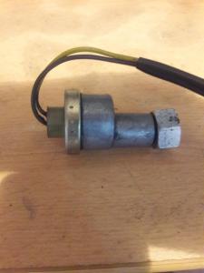

Gerade den Geber abgebaut, anscheinend hab ich einen Geber der Vergaserversion verbaut.
Kann man den irgendwie prüfen?
Giebt es hier auch unterschiedliche teilenummern?
Meiner hat 4 Impulse!
Mfg
Hannes

vor 1 Stunde schrieb Hannes 308:
nein, ist für 2Vi - Versionen
Teilenummer  124146  (leider extrem selten und - natürlich - teuer)
Gruß vom Lago
Michael
