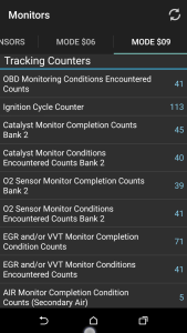

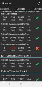

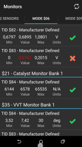

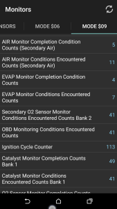

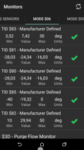

ich habe mal meinen 2009er California mit dem OBDLink MX ausgelesen weil beim anfahren zwischen 1500-2000 U/min ein Aussetzen des Motors auftritt und ich deshalb schon 3 mal in der Werkstatt war. Auch hat mein California einen sehr schlechten Kaltstart wie wenn 1,2 od. 3 Zylinder (Zündkerze/Zündspule/Einspritzventil) nicht gleich "wollen" (siehe Videolink https://streamable.com/11b3y ) .
Kann mir einer bitte sagen was der "Fehler"  auf dem Bild 01 TID $83 bedeutet bzw. bedeuten könnte? (Value 0,6761 ist Rot)

sorry das ich dieses Thema nochmal eröffne aber ich bin euch noch ein Update für dieses Thema schuldig. Ich musste leider solange sellber recherchieren und bin nun eine wenig weiter gekommen. Der Fehlerwert TID $83 ist die Nach-Katsonde 2. Drei Ferrariwerkstätten wussten dies nicht. Alles weitere über den schlechten Service werde ich hier auch noch Updaten. Unbedingt lesen.
Ich werde sobald das Wetter es zulässt die Lambdasonden prüfen lassen und werde berichten. Der Fehler mit der sporadischen Zündspule (irgendwann kam auch die Motorleuchte mit Fehlermeldung "Zyl.2 Misfire P0302) wurde behoben. Es war nicht die Zündspule sondern ein undichtes bzw nicht sauber einspritzendes Einspritzventil. Beim abstellen des Motors ist der Druck in der Railleitung abgefallen. Benzin ist über die Kolben/Zylinder in die Ölwanne gelaufen weshalb ich irgendwann mal auch zuviel Öl am Messstab messen konnte.

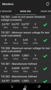

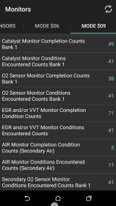

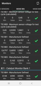

ich will euch zu diesem Fehler die Lösung mitteilen. Die Aussagen von den Ferrari Werkstätten dass man eine Lambdasonde oder den Luftmassenmesser nicht Messen kann veranlassten mich wegen fehlender Ausrüstung und Messgeräten den Luftmassenmesser mal auf Verdacht zu wechseln. Wie auf den Bildern zu sehen (vorher und nachher) ist der Wert nun perfekt. Schade dass viele Mechaniker heut zu Tage nur noch einen Diagnosetester anschliessen können. Und wenn der keinen Fehler anzeigt das Latein dann am Ende ist.
