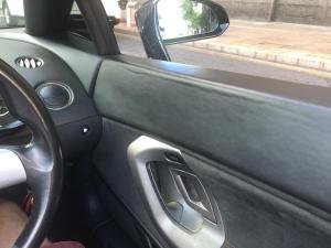

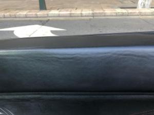

Hallo Zusammen,
in meinem Gallardo wellt sich das Leder an den Tuer-Panelen ganz merkwuerdig ... habt ihr eine Idee wie man das schnell und selbst beseitigen koennte? Das sieht im Moment wirklich nicht sooo schön aus. Ich habe mal versucht die "Wellen" auf einem Foto festzuhalten.
Danke euch schonmal fuer jegliche Tipps!!! ?

Mit Warmluft (Föhn) versuchen, habe ich in Erinnerung.
vor 3 Minuten schrieb 991:
Danke fuer deine Antwort. Soll ich den Fön einfach draufhalten, oder zusätzlich versuchen das beim Erwärmen glattzuziehen? Und wenn ja, wie? Wenn du mein Wohnzimmer sehen wuerdest, wüsstest du dass ich bisher nicht viel mit Pflege am Hut hatte ?
Mit Föhn erwärmen und glattreiben/bügeln. Goggel hilft, Lederzentrum.
Alarm!!!!!
Richtig ist,
dass Leder unter Hitze schrumpft.
Aber hier wurde ja das Leder nicht "gedehnt" wie bei "Sitzdellen" im Sitz zB.
Hier ist also nicht das Leder das Problem.
Hier scheint das Problen UNTER dem Leder zu liegen.
Ich selber habe da keinerlei Erfahrungen damit.
Deswegen würde ich Bilder mit einer freundlichen Mailanfrage (und Grüßen von mir) ans
Lederzentrum. de
und/oder an die
Lederakademie.de
schicken. (auch mit Grüßen)

Versuchen kann er mal, geht nichts kaputt wenn nicht zuviel Temperatur.

ich vermute auch,dass da noch eine lage schaumstoff drunter liegt welche sich am auflösen ist.ein sattler würde wohl bis zur sicke lösen und neu verkleben.soll beim hersteller wohl mittels vakuum passiert sein.bei den wheeler dealers gabs mal ne folge mit einer corvair wo das vinyl mittels "klebeschaumstoff" unter druck und mithilfe von microwellen verklebt wurde... hier ab etwa 19.minute :
ein satter wird wohl eher einen kontaktkleber verwenden...
alternativ bleibt ja noch der einfache ersatz mittels gebrauchtteil oder durch carbon...oder du lässt dir nen aufkleber mit dem hinweis auf den mantaarm machen und trägst die spuren der zeit wie ein mann ?
Ich mir nicht sicher ob da wirklich Schaumstoff drunter ist. Auf den Bildern wirkt der obere Teil der Belederung (das schwarze Glattleder) eher wie direkt draufgeklebt. Diese ganzen kleinen Riefen auf der Fläche sehen eigentlich nicht nach Schaumstoffunterlage aus.
Hallo Erprobungsträger,
Hatte genau das Gleiche bei meinem TT. Und da ein Gallardo ja ein halber Audi ist ;)
Genau wie amc schon vermutet hat, ist auch hier wie bei meinem TT höchstwahrscheinlich kein Schaumstoff drunter. Es hat sich bei mir einfach der darunter liegende Kleber gelöst. Reparatur ging nur mit kompletten Ablösen des Bezuges mit Neuverklebung und ich fürchte, hier wird das auch so sein.
Am besten einfach schnell zum Sattler bringen........
