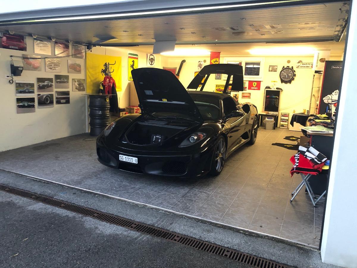

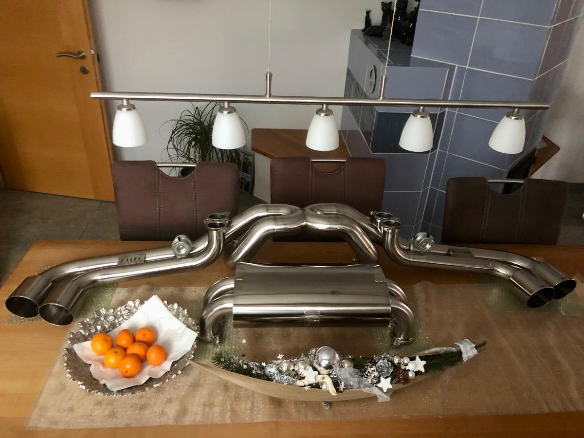

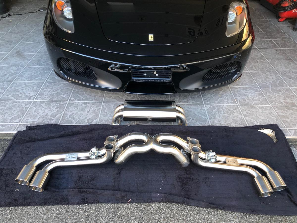

Also mein Kline hat den Esstisch in Beschlag  Beschlag genommen 😎…schon ein geiles Teil…nun hab ich noch etwas Respekt vor der Montage..hätte eine schöne Garage..aber ohne Bühne…😳
Möchte es zu meinem Projekt machen….braucht einfach noch etwas Überwindung..
  • Gefällt mir 12
Das ist ein Gabentisch ganz nach meinem Geschmack! Ging zur Not auch ohne Orangen...

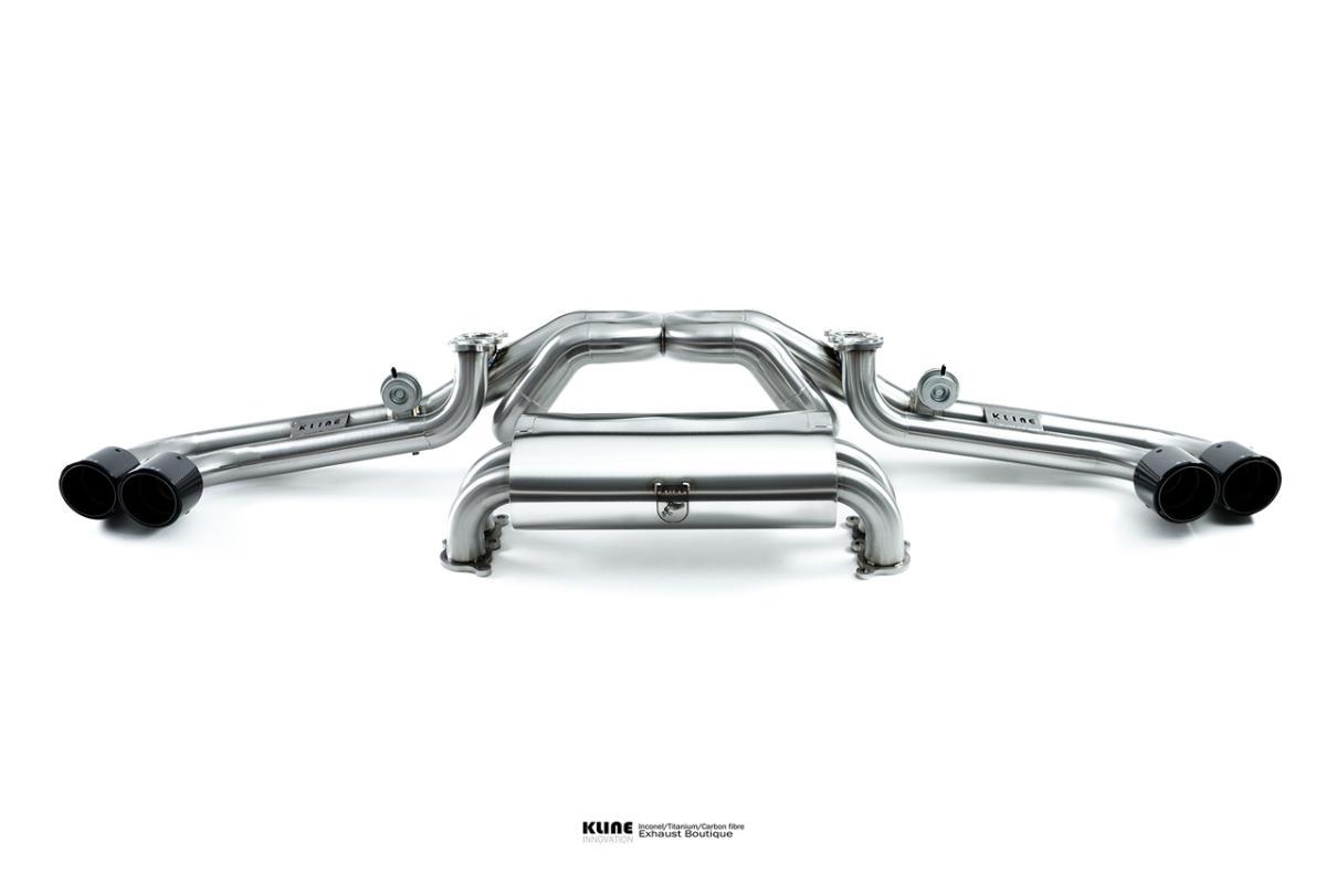

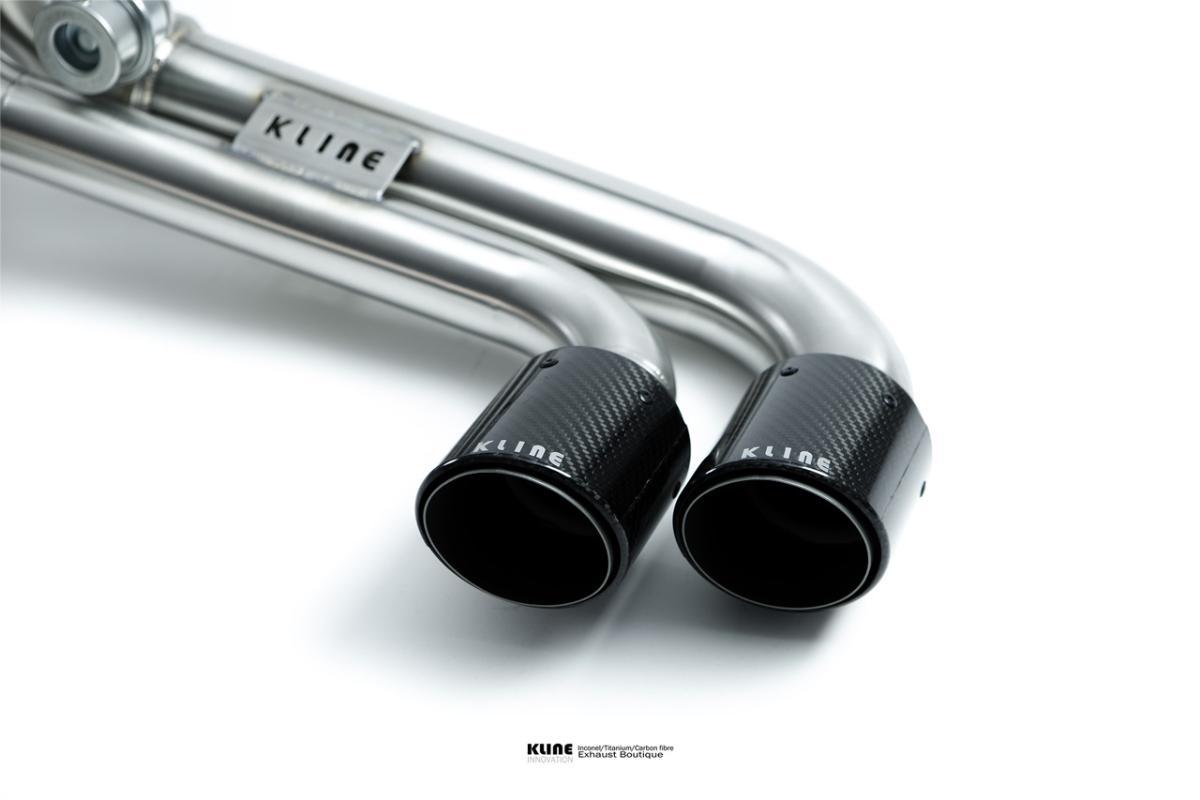

Für den F430 nun auch mit Carbonendrohren. Ich glaube das muss ich für meinen Spider haben, weil ich sonst auch viel Carbon habe. Ich poste mal Bilder am Auto, wenn es dann dran ist. :D
Das kann die gelbe Göttin prima tragen!

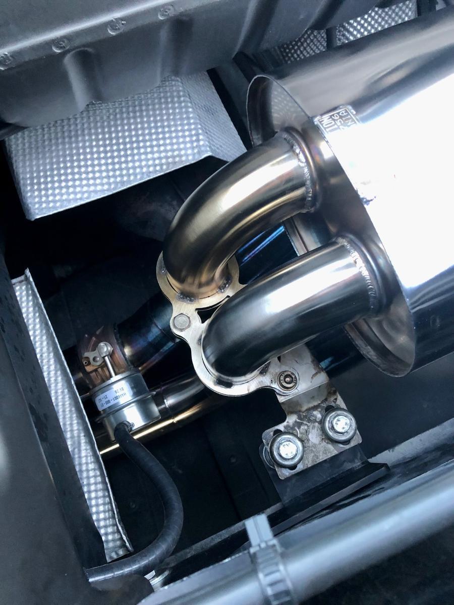

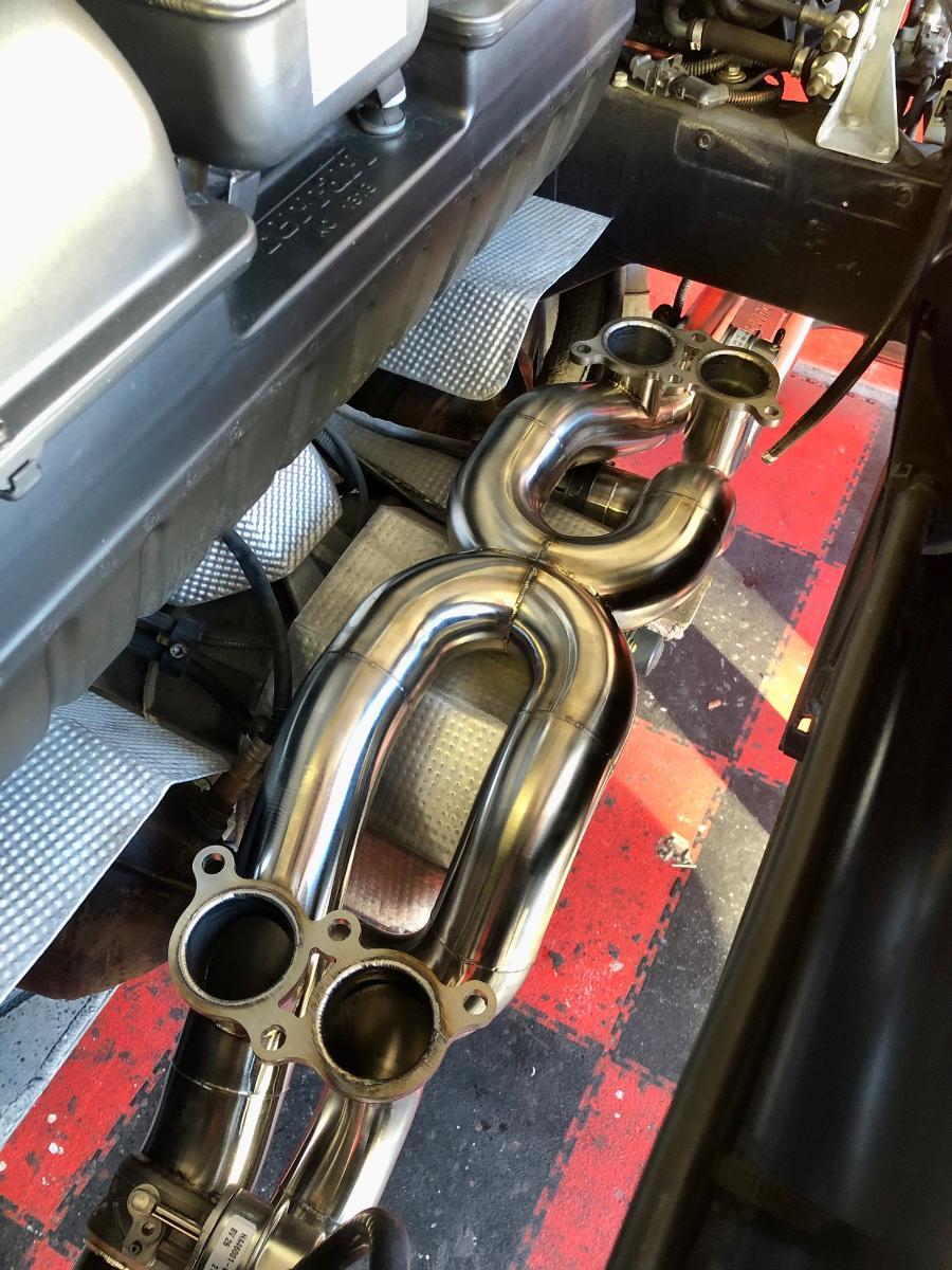

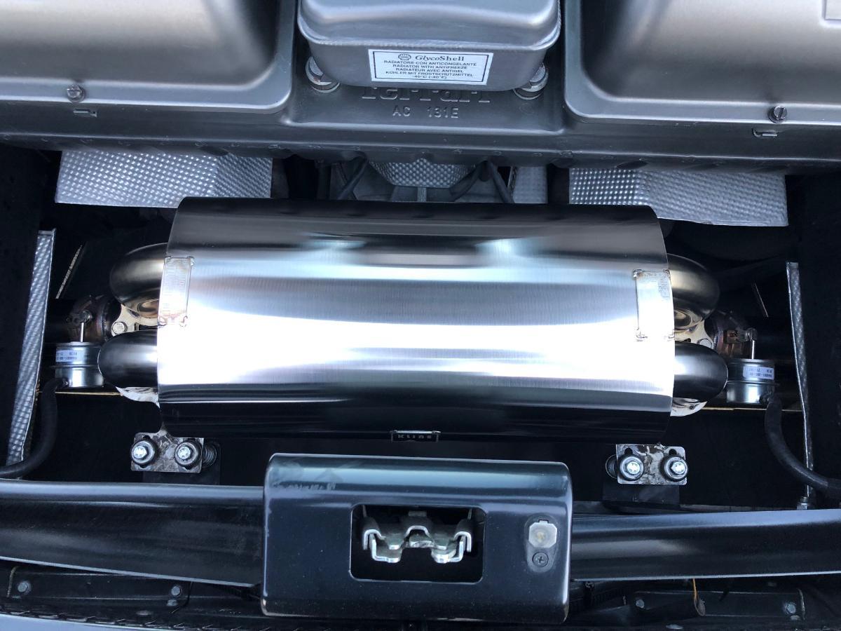

Servus zusammen,

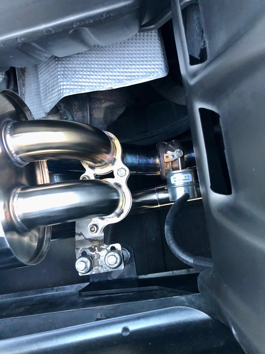

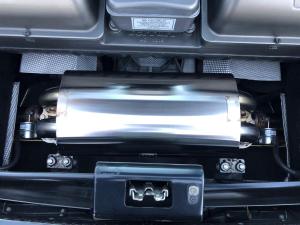

ich grabe mal das Thema wieder aus und möchte euch gerne kurz meine Erfahrung mit der Kline Auspuffanlage teilen. Vorab aber auch einen riesen Dank an Jochen, für die reibungslose Abwicklung.
Der Sound war nicht der Hauptgrund, weshalb ich mich für den Kline ESD entschieden habe. Denn mit dem originalen Sound des F430 war ich eigentlich sehr zufrieden.
Ich habe mich für die kline Auspuff aus folgenden Gründen entschieden:
1. Krümmerrisse vorbeugen (wegfall der starren Auspuffhalter bei der Kline Anlage)
2. Hatte nerviges Rasseln an den originalen Blenden.
3. Außerdem finde ich die originalen Endrohren mega hässlich.
Über die Verarbeitungsqualität der Kline Anlage muss ich wohl keine Worte mehr verlieren, einfach spitzenmäßig!
Ich war überrascht, wie effektiv der kleine Endtopf doch dämpft. Ich würde behaupten, dass das Geräuschniveau bei geschlossener Klappe nun deutlich dezenter ausfällt. Pluspunkt für das Nachbarschaftsklima.😉

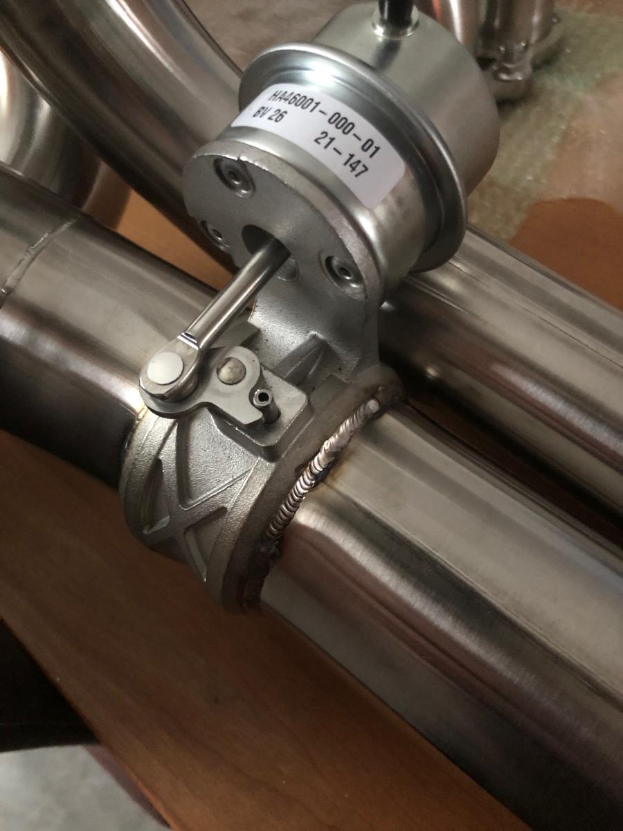

Kleiner Tipp: Das typische Aufheulen beim Motorstart (wenn die Klappen kurz 1 bis 2 Sekunden öffnen) lässt sich mit einer Klappensteuerung komplett umgehen. Wenn man sie so einstellt, dass die Klappen von Sekunde eins geschlossen bleiben, ist der F430 selbst nachts absolut "unauffällig".
Und was soll ich sagen? Zu meinen drei Gründen gesellt sich nun ein vierter: der Sound!! Was hier akustisch passiert, ist absolut nicht mehr normal. Weder die Soundfiles aus dem Internet noch Jochens Videos konnten mich auf das vorbereiten, was mich live erwartet hat. Der Sound ist einfach nur brachial und stellt (für mich) alles in den Schatten.
Ich hoffe, ich konnte jedem eine kleine Entscheidungshilfe bieten, der selbst überlegt, eine andere Abgasanlage zu montieren. Der Tausch bietet weit mehr Vorteile als nur den reinen Sound. Und das beste daran ist, dass man am Ende trotzdem vollkommen legal unterwegs ist.

Toller Erfahrungsbericht! :-))! Der Fairness halber sei erwähnt, dass man die unteren Winkel am Getriebe auch beim originalen ESD entfernen kann. Ich fühle mich jedoch mit einem leichteren ESD hier deutlich wohler und das ist die Kline deutlich.
Ansonsten kann ich dem voll zustimmen. Toller Mehrwert für Auto und die Emotion, für alle die den hohen F1 Sound mögen.
