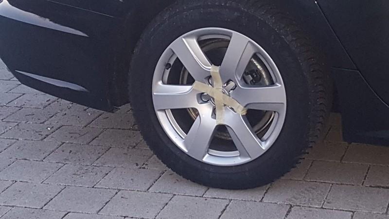

Am 16.3.2019 um 09:16 schrieb 991:
Und wenn sich die Radnabendeckel während dem fahren drehen, einfach eine Lage Isolierband über die Nocken ✌️
Hallo Aldo,
danke für den Tipp mit dem Isolierband über die Radnabendeckel. Hält bei mir jetzt endlich bombenfest, an die Optik muss ich mich allerdings noch gewöhnen :lol:
