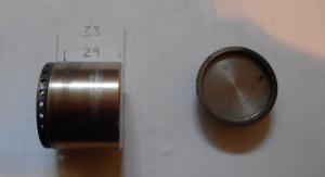

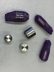

bin gerade dabei meine Bremssättel zu überholen und bräuchte eine Bezugsquelle für neue Kolben und Dichtringe. Evtl. hat jemand auch lagernde Neuteile und würde mir diese anbieten.
Rechteckdichtringquerschnitt:  2x2 mm
Kolbenlänge ohne Einsatz  29 mm, incl. Einsatz 33 mm
Beinahe vergessen, sind Brembobremssättel.

grafik.thumb.png.de9abb318fd129057ed503ef5d0f4c98.pnggrafik.thumb.png.13f8927e2b8fa7378603bae385bd0b8c.png

hatte schon Kontakt zu ihnen, sie konnten mir bislang mit den Kolben leider auch nicht helfen da Brembo anscheinend für Bremssättel strassenzugelassener Fzg. keine Kolben verkauft. Wenn Kolben kaputt dann ist lt. Brembo anscheinend auch immer der Sattel hin?
Die Dichtringe sind nicht das Problem, die bekomme ich.

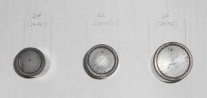

Ich habe damals über die Größe der Kolben gesucht.
Wenn mich nicht alles täuscht dann war eine Sorte der Kolben vom Porsche 928 als Satz, Dichtmanschette, Kolbengring und Kolben das Stck für ca. 80 Euro.
Die Kolben sind immer gleich wenn du die Größe hast.
Es gibt auch Originale von Ferrari, aber der Preis, steht in keinem Verhältnis.
Leider finde ich keine Liste mit Bemaßungen. Hättest Du evtl. Zugang zu einer Liste?

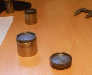

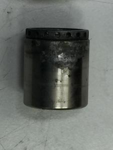

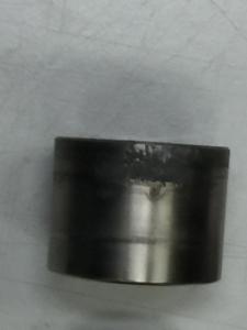

Sind die alten Kolben defekt und in welcher Form defekt ?
Brembo verwendet vernickelte Alukolben, im Laufe der Jahre löst sich die Nickelschicht und die Kolben beginnen zu oxidieren. Habe momentan nicht die Möglichkeit, stelle etwas später ein paar Bilder ein.

- Zum Glück vertreibt HE passende Kolben ?
Hallo Gast E12,
Die Kolben waren nicht zu retten.
Wie lange müssen die Staubschutzmanschetten defekt sein, um so auszusehen.
Hatte deine erste Antwort nicht gelesen.
Erklärt die Sache
Bei den Brembosätteln sind keine Staubschutzmanschetten eingebaut. Da sind lediglich die Dichtringe.
Berichtigung.
Sind natürlich schon Staubschutz(manschetten), jedoch nicht wie bei den meisten Kolben ähnlich einer Kappe, sondern von als Ringe in der Kolbenlaufbahn. Nur etwas weiter aussen platziert als der Dichtring.
