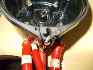

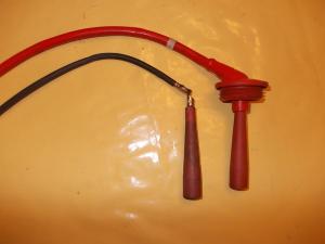

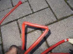

Nachdem ein Tauschen, des Zündmoduls nichts gebracht hat, habe ich die Verteilerkappe demontiert. Tatsächlich hat die Kappe einen Riss, aber das dürfte das kleinste Problem sein, den beim Messen hatten zwei Zündleitungen keinen Durchgang.
Die Zündkabel sind alle total hart und brechen sofort.
Nun war ich beim Autoteileladen, dort kann ich von Beru als Meterware Kupferkabel kaufen, aber für 2,- Euro mehr bekommen ich auch Widerstandskabel 5,6 Ohm.
Es gibt aber auch schon vorgefertigte Widerstandskabel mit Gummi Zündkerzenstecker in verschiedenen Längen, dort müßte ich dann nur den Stecker auf der anderen Seite abschneiden, weil das Kabel mit der Madenschraube in der Kappe befestigt wird.

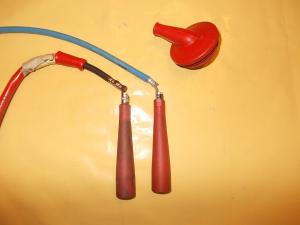

heute sind die neuen Kabel gekommen, mit Kundennummer habe ich lediglich 24,- für 5 Kabel bezahlt, es war sogar schon der richtige Stecker drauf, ich mußte nur den Winkel nachbiegen.
Oben das neue blaue Kabel, unten das alte schwarze.
Jetzt noch die Gummitülle drauf und mit viel Silikonspray die rote Hülle, sieht doch wie original aus!
Aber ich will mich gar nicht feiern lassen, denn noch ist er nicht gelaufen und was mich wundert, bei den alten Zündkabeln kann ich keinen Widerstand messen, das Multimeter springt in den Zahlen hin und her, lediglich bei dem Kabel zur Zündspule messe ich nur 0,8 Ohm.
Die neuen Kabel, haben aber je nach Länge zwischen 3,2 und 5,4 Ohm.
Ob das was ausmacht?
Grüße Olaf

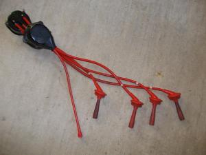

Der Kabelsatz ist fertig, einfach perfekt geworden, hier ein Foto.
Nur die Verteilerkappe habe ich mir nochmal genauer angesehen, der Riss geht durch die halbe Kappe, aber er hat nichts mit der Zündung zu tun, er ist eindeutig entstanden, weil die Kappe mal zu stark angezogen wurde. Ich denke, der Riss dürfte nicht stören, ist ja weit weg von jedem Kontakt...!?
Oder hat noch jemand, eine gebrauchte liegen, die ich erwerben könnte? Ich muß jetzt ja eh noch 5 Kabel nachbestellen.
Grüße Olaf
mit dem Bild ist wohl alles klar -
die Kappe muss NEU !
wurde ja auch schon mehrfach gesagt  :wink:

vor 7 Stunden schrieb 328 GTSpider:
Gruß vom Lago
Michael
Nö, nö, nö! ;)
Für einen kurzen Test der Zündkabel könnte es klappen mit vorheriger Flutung der Kappe mit Caramba (oder Sonax) Kontaktspray.
Aber getauscht gehört die auf jeden Fall.

vor 15 Stunden schrieb me308:
und die folgende Aussage googlest Du bitte noch mal  genauer :wink:
Habe ich gegoogelt: Der Zündfunke sucht sich immer den kürzesten Weg!!! Warum sollte er dann den längeren Weg durch den Riss nehmen? Zumal ich die dritte Schraube entfernt habe und er da gar keine Masse finden würde!
Und eine Kappe muß auch immer eine Entlüftung haben. ?
Vielen Dank an Alle, für die Unterstützung hier, ihr seit toll ?
Jetzt kann ich meinen Wagen in sein Winterquartier fahren.
Und falls doch noch jemand eine gebrauchte Kappe für mich hat, bitte melden, ich würde die kaufen und dann nächstes Jahr zusammen mit den anderen 5 Kabeln wechseln.
Liebe Grüße Olaf
vor 8 Stunden schrieb 328 GTSpider:
Nicht den kürzesten, den leichtesten! Das Thema heißt ganz einfach Feuchtigkeit, und an dem feuchten Riss läuft dir dann die Spannung ins Nirvanna weg, ob da ne Schraube ist oder nicht.
Helfen tut da auf Dauer nur eine neue Kappe. Frag doch mal "me308" wegen Bezugsquellen.
Kurz- bis mittelfristig hilft eine Dose Caramba dabei zuhaben (hatte ich in den 80ern immer im Handschuhfach),
und/oder den Riss mittels Lack (Klarlack, oder anderer , Farbe egal) abzudichten.
Der Großstadtdandy nimmt dafür hingegen sein Haarspray!
