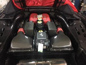

Multiplikativwert grenze erreicht.Was bedeutet das ?! Lmm beide neu,lambda sonde neu.Die viscosini oder Thermofühler?

Kannst Du mal eine vernünftige Fehlerbeschreibung geben ? ?
kann es sein, dass Dein Fahrzeug unruhig / verzögernd /  "vibrierend" läuft ? sowohl im Leerlauf als auch unter Last ?
hast Du / habt Ihr schon mal den Benzindruck gemessen und mit dem Sollwert verglichen ?
evtl. versucht das ECU etwas auszugleichen (hier AF = Benzin/Luftgemisch und kommt dabei an seine Grenzen = limit)
wenn dem so sein sollte, verabschiedet sich nämlich gerade eine Deiner beiden Benzinpumpen ... shot in the dark ?

Hallo  me 308,heiße Vincenzo ,bin 55 Jahre alt un komme aus Schweinfurt.Nein,Auto vibriert überhaupt nicht.Läuft sehr ruhig und gleichmässig.Nach 500-600 km. leuchtet engine Lampe.bei ferrari ausgelesen und linke seite macht Probleme ,er weiß auch nicht was das ist.Toll

Hallo  me 308, heiße Vincenzo ,bin 55 Jahre alt un komme aus Schweinfurt.Nein,Auto vibriert überhaupt nicht.Läuft sehr ruhig und gleichmässig.Nach 500-600 km. leuchtet engine Lampe.bei ferrari ausgelesen und linke seite macht Probleme ,er weiß auch nicht was das ist.Schaltet für ein bruchteil eine Zylinderbank aus.Toll

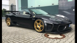

Ja sorry hab mich von der Stoßstange irritieren lassen.
besser passen würde ja "es war mal ein 360er"...schade um das Auto. Aber ist ja Geschmackssache.
Ich würde das Fahrzeug mal zu Novitec bringen. Evlt können die dir da eher weiterhelfen ?
Guten Morgen,
beim Novitec - Umbau wird die Fehlersuche deutlich schwieriger; der Beste Weg zur Fehlersuche ist hier sicherlich bei Novitec fragen.
Bei Fehler der Viscosini oder Thermofühler kommt jedoch nach meiner Erfahrung zuerst die Meldung " slow down" im Display meist direkt nach dem Kaltstart obwohl keine Überhitzung vorliegt.
Bei der wie von dir beschriebenen, nur kurzzeitiger sporadischen Abschaltung einer ganzen Zylinderbank ginge ich eher von einem Kontaktproblem oder Kabelbruch aus.

Hallo neronederoma,
Deine Gemischadaption ist an der Grenze. Das kann zum Einen bedeuten, dass es Kraftstoffseitig (wie Micha schon vermutet: am Benzindruck) liegen könnte. Alternativ an den Einspritzdüsen. Ich weiß jetzt nicht, welche Grenze (Mager oder Fett) erreicht wurde. Das wäre noch interessant.
Wenn er die Fettgrenze reißt, könnte es auch luftseitig was sein.
Vielleicht ist aber auch "nur" die Diagnoseapplikation zu scharf für den Novitec-Umbau. Da würde ich mal bei Novitec nachfragen, was die da wie umbauen und wie es mit den Diagnosen dabei aussieht!
Abschaltung Zylinderbank könnte aufgrund von Misfire passieren - die dürfte dann aber in dem DC nimmer an gehen...
Zumindest müssten dann Misfire FSP-Einträge vorhanden sein.

Ja das ist richtig.Habe schon dort angerufen, aber die machen nichts mehr an solche Autos.Was noch erwähnen möchte,Sobald der motor warm ist und gleichmäßig aufs gas bleibe ab 3000 U/min.dann fettet er an Danke euch alle
