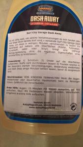

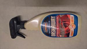

Eklig. Manfred ich kann die Frage gut verstehen. Nun dachte ich der Michl würde das gute Zeug erwähnen, das er mir da gelassen hat, aber denkste. Also in den Keller nachschauen. Das wäre meine Empfehlung:
WP_20180806_19_50_19_Rich.thumb.jpg.4004e655b1e1f5e90db9bd647cfce7a2.jpgWP_20180806_19_51_11_Rich.thumb.jpg.48fea4131b1a8a8c96776b80531141af.jpg
Ist das denn ein Reinigungs- oder ein Pflegemittel?
Wenn ich mir das deutsche Etikett durchlese, scheint's eher eine Reinigung zu sein.
P.S.: Ich muß weder den Silikonschmier, noch den Gestank ertragen. Ist für den nagelneuen Firmen-T6, und den fahre ich sowieso nicht... (aber der Verursacher dieser Sauerei - ätsch! :D )
Ich benutz es so: Draufsprühen, darüberwischen, fertig. Sonst nix.
Z.B. beim schwarzen Vollplastik Hyundai Interieur. ;)
Ich bin sehr zufrieden mit dem Ergebnis und zwar in Haptik und Optik. :-))!
Riecht sehr dezent und kurz frisch. Das war es.
Issn Kombiprodukt
Surf City Dash Away
Dürfte aber mE nach nicht ausreichen Silikon zu entfernen.
Für „normales Durchfegen“ top geeignet.
ABER: Auf n Pad/Tuch sprühen und DANN wischen.
Nicht direkt aufs Armaturenbrett sprühen.
Da hast überall (auch aufm Glas der Frontscheibe) dann Spritzer.
Aufm Glas und Displays nicht geeignet.
