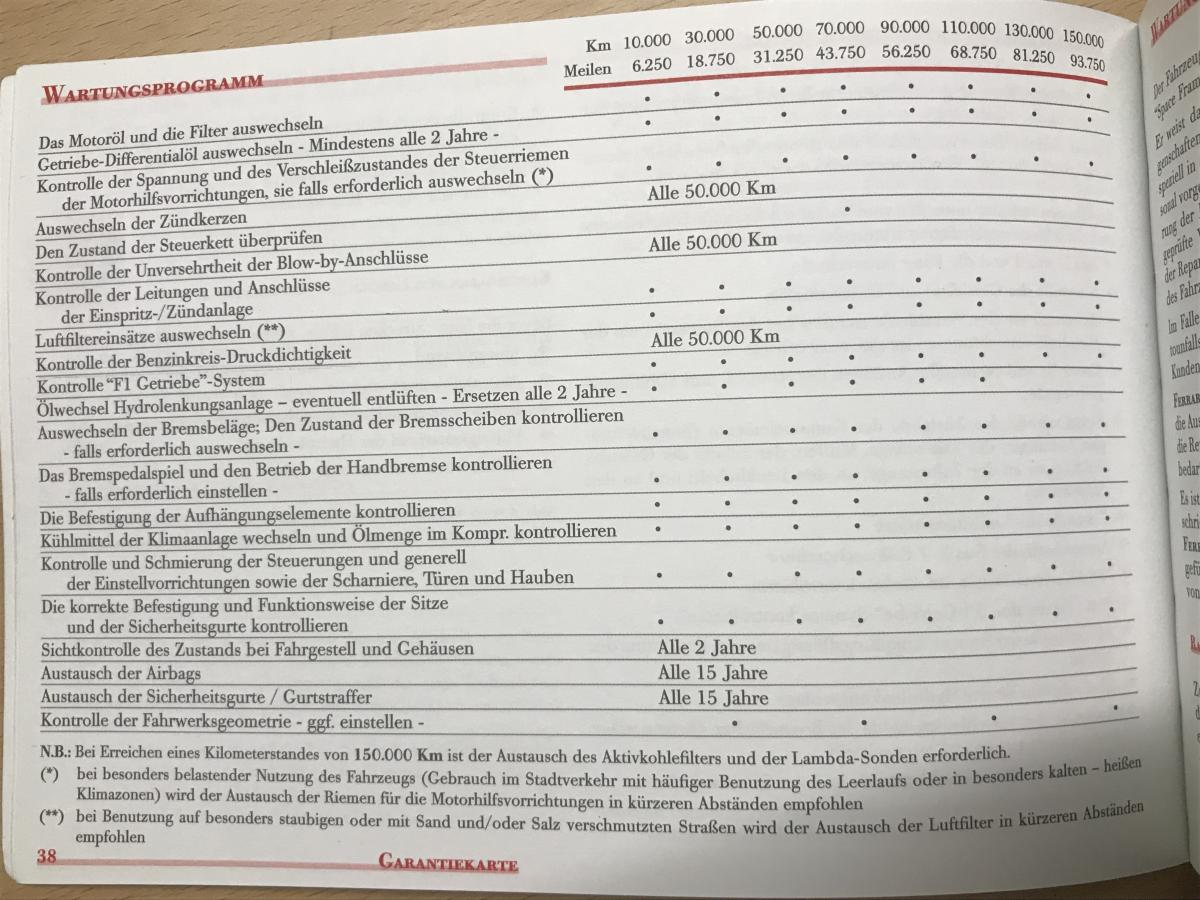

Gibt es irgendwo eine Inspektions/Serviceplan für einen F430? Alle X KM diese Inspektionen bzw. alle X Jahre diese Sachen unabhängig der Kmlaufleistung. Wäre nett, wenn mir hier jemand was dazu sagen könnte, danke.
  • Mitglieder
Ja, steht im Serviceheft auf Seite 38
