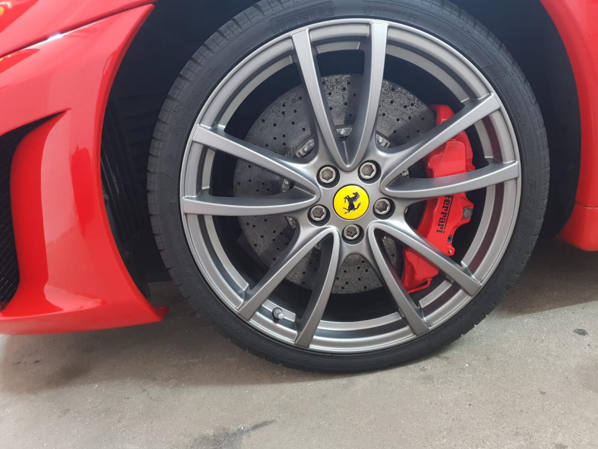

Die Scuderiafelgen stehen recht weit innen beim F430 Spider. Jetzt denke ich über Spurplatten nach.
Das Original Gewindefahrwerk ist vorne auch noch recht hoch; das wollte ich zeitnah etwas tiefer nehmen. Hat jmd mit Spurplatten und tieferem Originalfahrwerk mal n paar Erfahrungen?

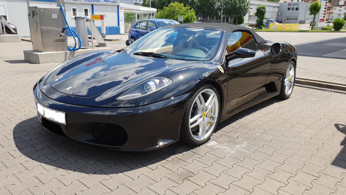

Ganz einfach:
Ich nehme an du hast Scuderia Style Felgen. Mache 15er vorne und hinten, wenn dir TÜV wichtig ist. Sieht gut aus, kannst du bei meinem anschauen. Auf meinem Coupe damals hatte ich 20er. Ging auch noch, waren aber nicht eingetragen.
Tiefer drehen geht ganz einfach, nur musst du danach eben auch das Fahrzeug neu vermessen lassen. Mach ihn nicht zu tief!

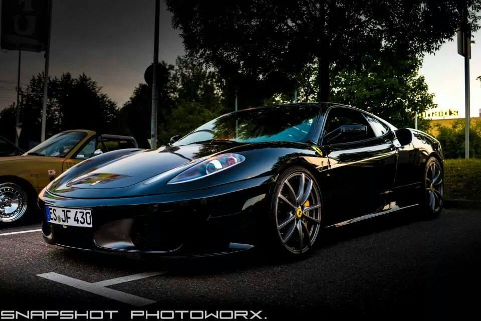

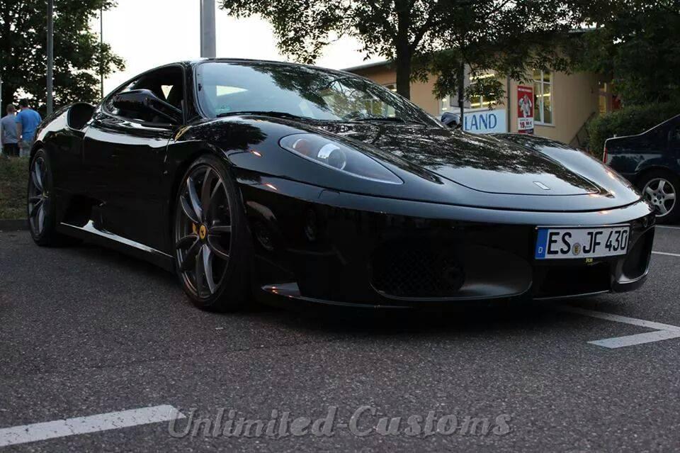

Hier mein Spider mit 15er Platten und tiefer (aber nicht zu tief):
Hier mein Ex-Coupe mit 20er und etwas zu tief:

Ob ich originale Scuderiafelgern oder Scuderia Style Felgen habe, kann ich gar nicht sagen; werd ich mir aber mal anschauen.
Ansonsten gefällt mir die Idee mit 15er Platten rundum gut. Zumal es ein H&R Gutachten dazu gibt.
Das Fahrwerk werde ich wohl etwas höher lassen, als die Bilder von deinem Spider.

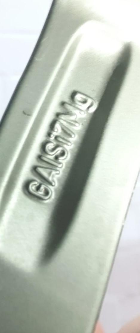

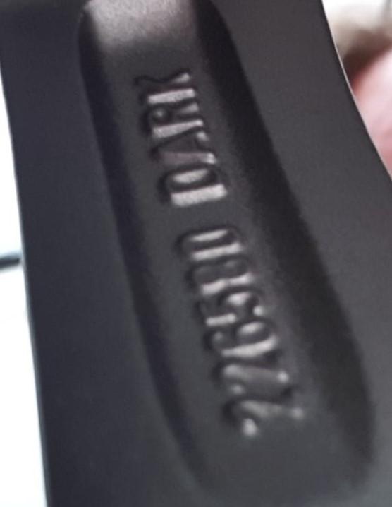

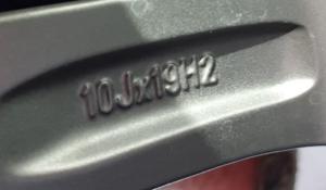

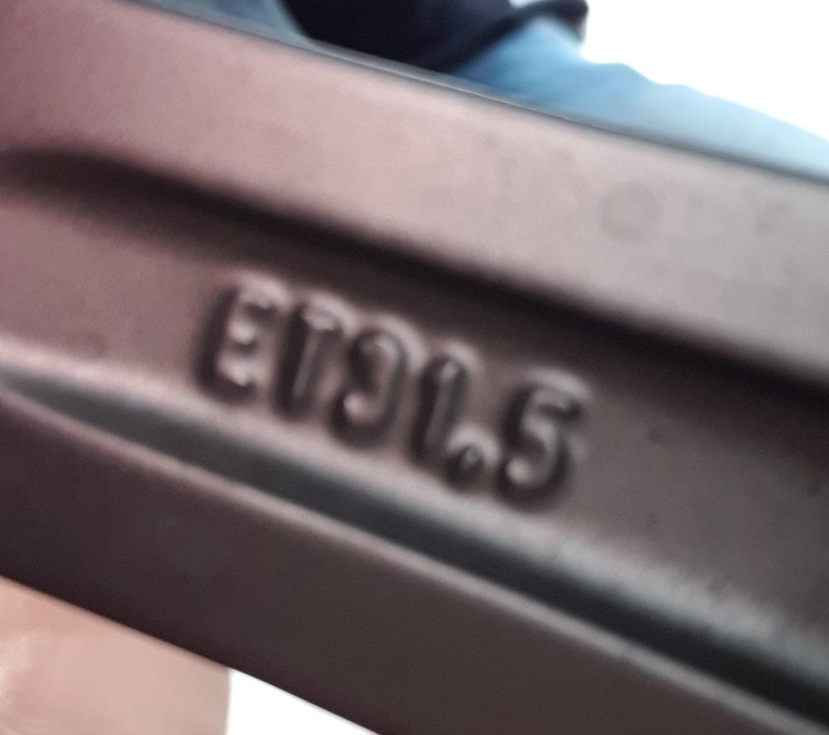

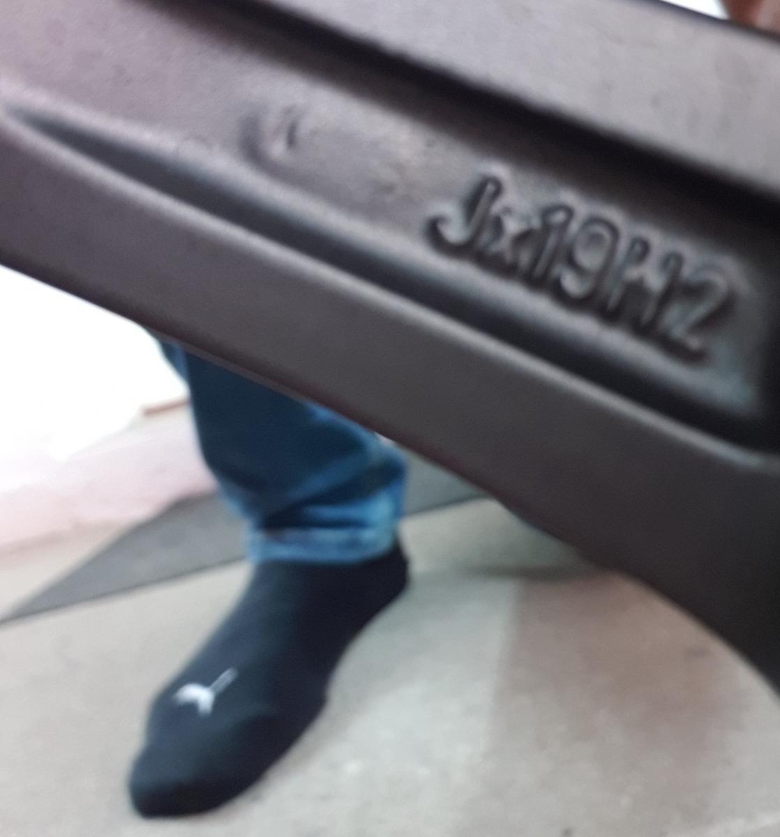

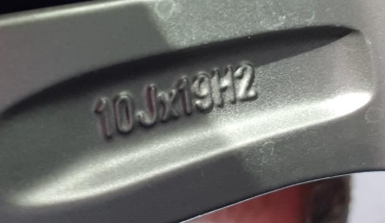

Hab mir die Felgen jetzt noch einmal genauer angeschaut. Es sind wohl die originalen Scuderia-Felgen, und nicht die Scuderia-Style Felgen.
Bei der Vorderradfelge ist die Größe nicht genau zu erkennen. Glaube aber 8Jx19H2, ET 31,5
Hinten 10Jx19H2 mit ET 38
Kann jmd etwas zur Materialbezeichnung GAlSi7Mg sagen?
vor 7 Minuten schrieb elborot:
Ist der Bezeichner fuer die Legierung "G-AlSi7Mg"
Gruss
Joerg
Ich wollte nicht so kurz anworten ... aber ich bin auch zu faul mein Werkstoffkundebuch von der Ausbildung herauszukramen ;)
Ist eine im Gussverfahren hergestellte Legierung und das Al, Si, MG sind die Elemente welche den hoehsten prozentualen Anteil dadrin haben. Die 7 beziehen sich auf den ca. Anteil des Siliziums. Fuer Felgen nicht untypisch aber ich meine da gibts auch andere Hersteller welche da andere (höhrere) Anteile verwenden.
Gruss
Joerg
