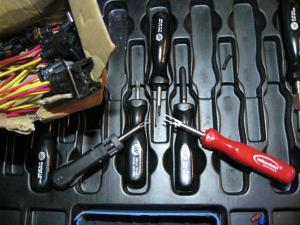

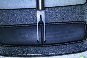

ich hab für pins ein set von sauer werkzeug.nachdem dieses schon im letzten  jahrtausend unter einigen kollegen ohne gefühl leiden musste und es dann in meine obhut kam hab ich den 6,3er flach gegen einen von mibostahl ersetzt.selbst nach weit über hundert einsätzen tut der immernoch seinen dienst.hatte extra gleich zwei geordert weil gerade der 6,3er immerwieder probleme machte...die mit federstahl nudeln aus...gabs dann mit wechselspitzen...hält aber auch nicht lange vor.dein gezeigtes modell gibts auch in blau das ist dauernd defekt.den gefrästen hatte ich gerade erst wieder im einsatz um mit meinem neuen spielzeug  injektoren zu testen der hat sicher schon weit über hundert pins extrahiert ohne zu schwächeln :wink:

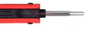

Das wäre das gerade von KS Tools  (150.1288):
Warum es da verschiedene Formen gibt ?

die pins der stecker für bosch und weber injektoren sind 6,3er .in der regel die gleichen wie bei radios mit iso anschluss
auf dem sauer steht auch 6,3 ..bei mibostahl steht der 88040 im  katalog
auf seite 11als 2,8er
lichte weite ist ~ 2,8mm aussenmass ~ 4,8mm...keine ahnung wie das wieder genormt ist :(
der HAZET-4672-12
wird dagegen angegeben mit "Kontaktbreite 4,8mm" und gerne zusammen mit den alten radio-iso steckern und pins zusammen gekauft :-o

Das Werkzeug wird aber mit 90° drübergegabelt und hätte dann mit diesem Maß nichts zu tun.
