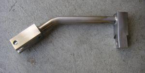

Ich klinke mich mal ein.
Ist bei jemanden schon mal die Kupplungsstange gebrochen
und hat sie durch diese ersetzt?
In den US Foren liest man häufig darüber.
Gruß Chris
Hallo Chris,
auch schon dort gesehen, dass die brechen können. Sie ist nicht in allen Diablo verbaut. Präventiv würde ich das nicht machen. Wenn das Ausrücklager gut gleitet, darf die auch nicht brechen.
