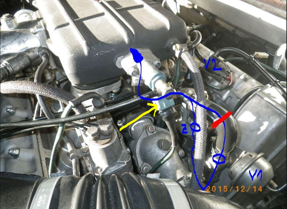

Frage #4    Deaktivieren des Zusatzluftschiebers denkbar ?
Das ist ein altes Bild vom meinem 308 GTSi US 1981:
  • Das Auto lässt sich bestens starten.
  • So ist schon längere Zeit die Kaltstart-Zusatzeinspritzung ausgesteckt (gelber Pfeil). Das zusätzliche Benzin kann in meinem Fall nicht produktiv sein.
  • Das "Fast Idle" ist auch seit langer Zeit deaktiviert.
  • Das ist evtl. nicht ganz logisch: In meinem Fall steigt beim Warmwerden die Drehzahl ganz leicht an, fällt also nicht ab.
Der Zusatzluftschieber Z bringt ja am Anfang Luft rein, Verlauf und Zeit über Motorwärme und Widerstandswärme gesteuert.
Mein Verständnis:
Aber eigentlich macht der doch nichts Anderes, als leicht das Gaspedal zu treten. Der Warmlaufregler (Kompensator) reagiert da indirekt drauf und gibt über den Mengenteiler Benzin dazu. Der Warmlaufregler hat aber eine eigene Wärmesteuerung.
Frage: Kann man nicht in meinem Fall am dicken blauen Pfeil komplett zumachen ?
Paul

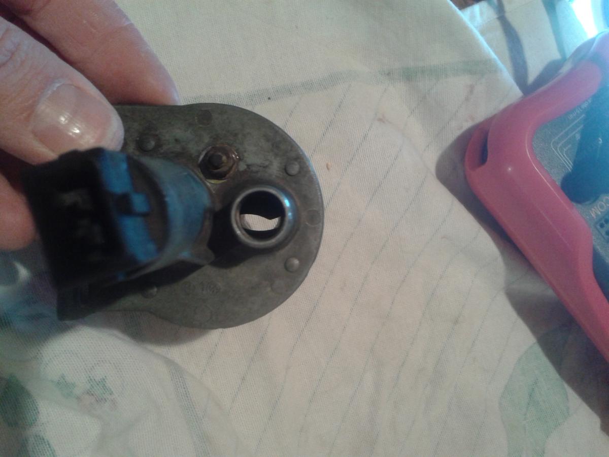

Hallo Paul!
Den Zusatzluftschieber bitte nicht zustoppeln, weil dann geht er im kalten Zustand garnicht mehr an - Fettet ab !!
V1 kannst entfernen !!
vor 25 Minuten schrieb paul01:
Ist bei meinem auch minimal so !!
Aber du kannst die Öffnung des Zusatzluftschiebers kontrollieren, lässt sich mit der 7er Mutter einstellen!!
Je weiter er öffnet, um so geringer ist der unterschied zwischen kalt und warm!!
Bei meinem vorher 850 U/min kalt
1100 U/min warm
Danach
1000U/min kalt
Und weil man dann das Standgas etwas reduzieren kann 1050U/min warm
Wichtig
12V am Stecker anstecken, der Zls sollte nach ca 5 min komplett geschlossen sein!! Wenn nicht, öffnung verringern !!
Hannes

vor 35 Minuten schrieb paul01:
keine gute Idee  ...  der Motor wird nicht ohne Zusatzluft starten
vor 36 Minuten schrieb paul01:
ja ... und genau das wirst Du dann tun müssen wenn Du den Zusatzluftschieber aus dem Spiel nimmst :wink:
dann solltest Du lieber auch das Kaltstart-Luftventil - parallel zum Zusatzluftschieber ausbauen (von Dir V1 bezeichnet)
zumal ich daran sehe, dass auch kein Schlauch mehr von dessen Unterdruck-Zugang zum Elektroventil führt welches wiederum über den Temperaturschalter im Kühlfüssigkeits-Ausgleichsbehälter gesteuert wird
bitte alles was danach "offen" ist wieder schliessen !
und einen Schlauch vom Zusatzluftschieber zum Luftsammler legen :wink:
Gruß von der Alm
Michael

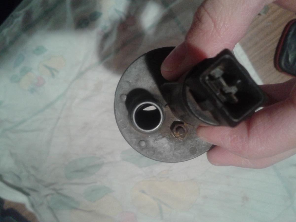

Hallo Hannes,
du erinnerst dich: das Einstellschräubchen hatten wir 2015 (davon auch das obige Bild) zeitgleich gefunden und dann auch dran gedreht. Und auch den Wärmetest... in http://www.carpassion.com/forum/thema/55264-308-leerlauf-nicht-konstant-und-warmlaufphase/?page=2

Hallo Michael,
vor 14 Minuten schrieb me308:
Beim Start ist der Steuerdruck geringer und wird dann innerhalb der ersten Minuten des Motorlaufs durch den Warmlaufregler auf seinen maximalen Wert angehoben.
deshalb das Hinterfragen wegen "Abfetten"

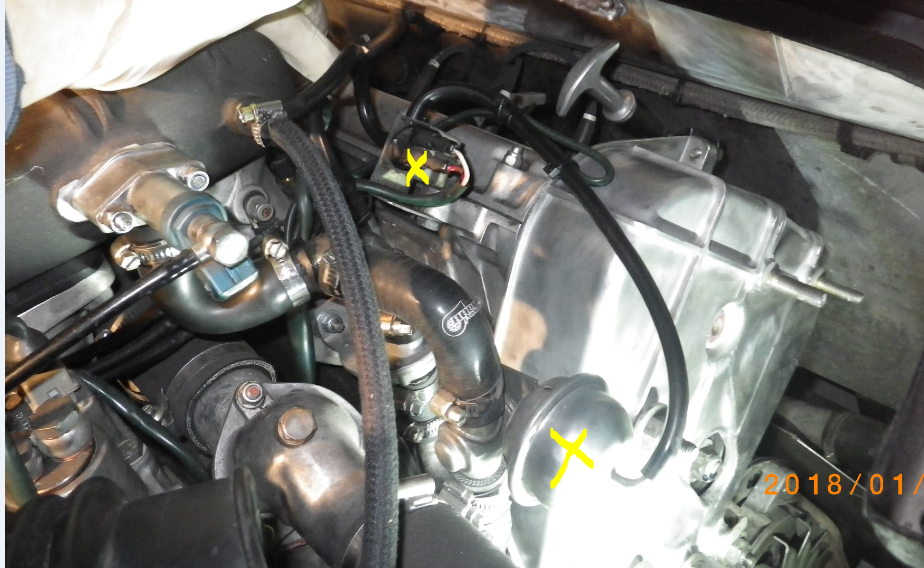

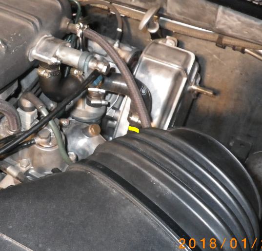

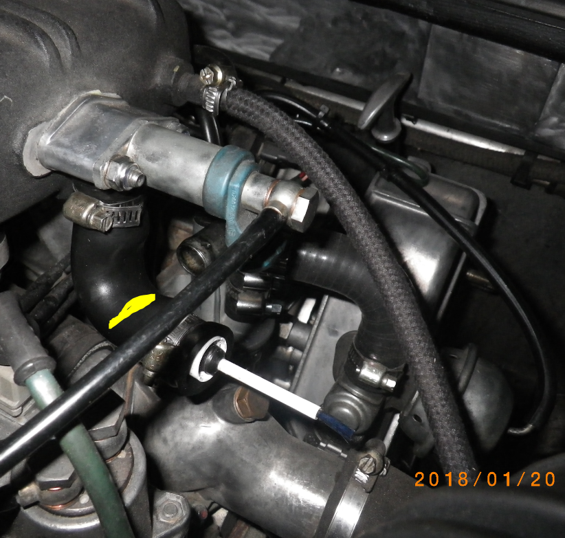

da am Zusatzluftschieber wohl nichts zu machen ist, zumindest das Fast Idle Ventil inkl. steuerndem Elektroventil raus:
Konnte bisher das  Fast Idle manuell betätigen, aber schon lange nicht mehr gemacht. Also raus.
Einen Schlauch direkt von der Badewanne am Mengenteiler zum Zusatzluftschieber habe ich aber nicht gemacht, da die Verzweigung zwischen den Riemenabdeckungen gut und sicher ist. Offen ist nichts. "Bypass" ist zu am gelben Strich.
Paul
