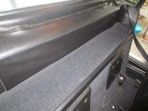

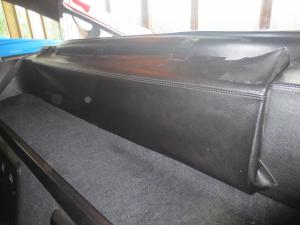

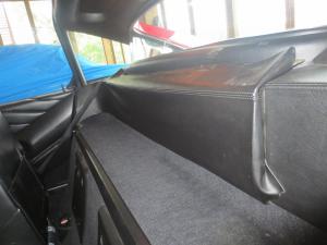

Bei meinen 348er löst sich die Tapezierung von der Verblendung  hinter den Sitzen Richtung Motor im Fahrgastraum. Ich bekomme die Blende aber nicht ab. kann mir jemand weiterhelfen? Mfg hubertus
Hast du davon mal ein Foto ? Ich denke, dann kann man dir besser helfen.
Ich weiß noch nicht, welche Stelle du genau meinst.
Christoph
Danke, dass du mir helfen möchtest! Anbei Fotos davon.
Beste Grüße
Hubertus
Vieeel besser :-))!
Diese Blende ist mit 2 langen Schrauben und winzigen Muttern gesichert.
Ich konnte es auch fast nicht glauben, aber die Muttern lassen sich nur vom Motorraum aus lösen.
Hier siehst du das Teil von hinten:
https://www.ebay.de/itm/Ferrari-348-TB-Verkleidung-Abdeckung-hinten-Leder-Leather-trim-cover-rear/151961272108?hash=item236198ff2c:g:pzMAAOSwBXhbDt1c
2 Clipse, 2 Schrauben
