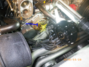

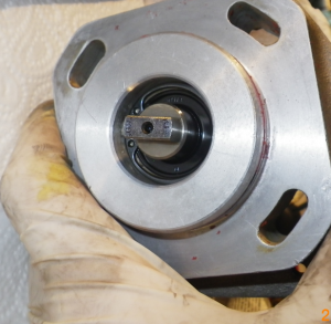

hier zur Unterhaltung ein paar Bilder vom Ersetzen des Wellendichtrings des Adapterflanschs vom Verteiler.
Hier drin ist er:
Seit der kleinen Änderung der Zündkabelführung kann jetzt die Verteilerkappe einfach abgenommen werden, ohne die Kabel abzuziehen. Das ging vorher also bei meinem nicht.

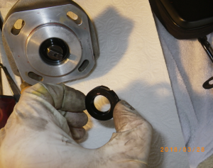

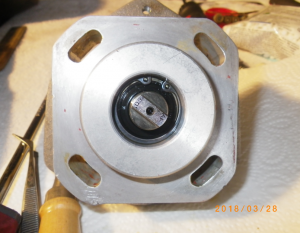

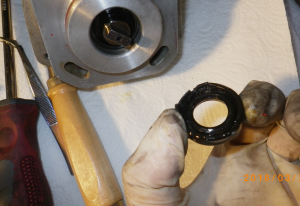

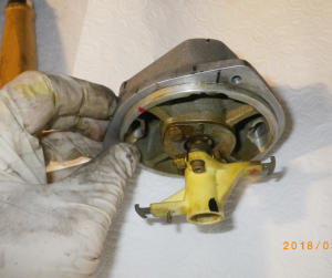

da man von hinten drankommt, kann man den Simmerring ohne Kraft mit einem Schraubenzieherdreher raushebeln.
Im Bild sichtbar die Wälzlager und der Sicherungsring:

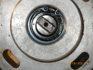

hallo einefetza,
"müssen" nicht. Hatte an einem Langloch unten Öltropfen seit langer Zeit, die nach dem Reinigen irgendwann immer wieder da waren. Nach letzten Arbeiten bei "Diablo Zylinderkopfausbau ohne Motorausbau" hatte ich dann aber festgestellt, dass das Gewinde hintendran  doch dicht war. Und es dann notiert.
Habe dann auch noch ein Bild, wo du siehst, wie spröde der war.

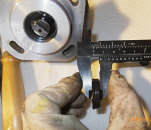

das ist er und zum halben Preis abzugeben:
image.thumb.png.45df6539b0f8eedc825aa67942359ceb.pngimage.thumb.png.6bf4a90abdfe082bee590cb89dfb8f6b.png

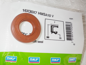

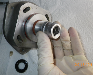

Und den habe ich genommen:
Paul

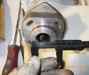

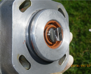

ging ganz einfach rein:
image.thumb.png.eb0dbc1e6b6f19174991fd625d3cbc29.pngimage.thumb.png.1e5fd9e5b1156516eb1e5afb969f0969.png
Dann noch sauber gemacht, neuen O-Ring und ohne Dichtmasse montiert.
