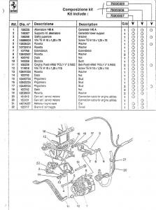

...für die 348 gabs seinerzeit ein Upgrade-Kit u.a. mit neuen Halterungen, nachdem die Delco Limas reihenweise kaputtgegangen sind. Würde mich wundern, wenn das 1:1 passen würde, aber Versuch macht kluch...O:-)
Gruß, Georg
Den Versuch habe ich gerade hinter mir. Die 140A ist größer als die 105A (beides Nippondenso). Die Halter sind unterschiedlich!

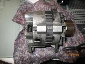

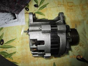

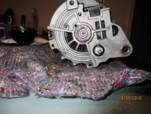

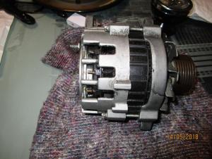

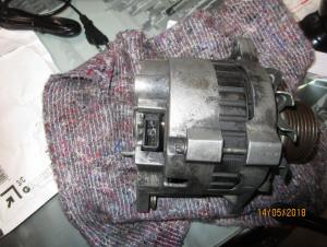

Es geht um einen Mondial T Baujahr 6/1989.
Die kaputte Lichtmaschine hatte keine Bezeichnung oder Beschriftung . Es war wohl, denke ich, auch schon ein Nachbau.
Fotos der defekten Lichmaschine lege ich mal bei.
Es wird sich wohl um die Lichtmaschine mit 105 A handeln.
Die Lichtmaschne mit 140 A hatte ich schon hier aber diese paßte nicht.
Und auch eine zweite Lichmaschine die danach bestellt habe ( angeblich für einen Mondial T Baujart 1989 ) paßte nicht.
Jetzt habe ich eine gefunden mit der obengenannten OE.
Jetzt wollte ich wissen ob jemand darüber bescheid weiß und mir sagen kann ob diese paßt.
Vom aussehen könnte es sein.
Ich will der Fa. jetzt erstmal meine Maße senden und auf das OK warten bevor ich bestelle.
