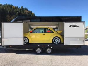

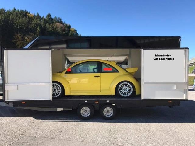

Jetzt hab ich erst die Fotos gesehen wie das Auto abgeholt wurde... :( das ist wirklich nicht gut gemacht...
Ich will jetzt keine Werbung machen, aber ich habe mich unter anderem auf sowas spezialisiert, solch hochwertige Autos auch "Artgerecht" zu transportieren, ohne das sie dabei einen Schaden nehmen! Dafür hab ich einen speziellen Anhänger und fahre solche Autos dort hin wo sie der Besitzer haben will. Bei Bedarf das nächste mal einfach melden! :wink:
