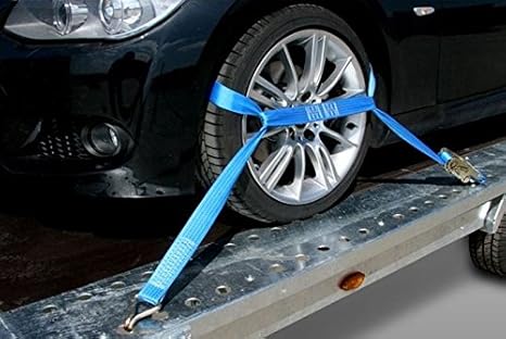

Auf einem Trailer wird ein Auto richtigerweise mittels die Reifen um ihre Laufflächen umfangenden und vor und hinter den Reifen am Trailerboden angesetzten  Gurten festgesetzt, jedenfalls solange es sich nicht um ein Fahrzeug mit weichem Fahrwerk und langen Federwegen handelt (was beides wohl bei Deinem Auto nicht zutreffen dürfte). Siehe Foto unten.

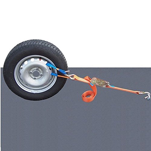

Was Du ansprichst ist die "Streckbank"-Methode. Wo Vorderachse und Hinterachse auseinander gezogen werden. Kriege ich immer Pickel, wenn ich das sehe ....
Alternativ gehts auch so.
Mit der unsäglichen "Streckbank"-Methode meine ich dies hier, vorne und hinten in entgegengesetzte Richtungen verspannt, und gaaaaaaaz fest angezogen ....
vor 1 Stunde schrieb Jarama:
richtige dreipunktverzurrung,jedoch fehlen die vorgeschriebenen radanschläge
vor einer Stunde schrieb Jarama:
wird zwar so verkauft,ist aber so nicht zulässig und seitens der meisten Hersteller verboten (Gefahr der Radlagerbeschädigung sowie abs -oder bremsleitungen)
dazu gibt's ein VDI Merkblatt und ich meine eine Broschüre vom tüv...ich suchs heute abend mal raus
Mit der unsäglichen "Streckbank"-Methode...
die ist auch nicht an den abschlepphaken zulässig weil in der regel nach unten gezurrt wird und die abschlepphaken dafür nicht ausgelegt sind

Im Fahrbetrieb bsp. Rennstrecke resp. bei Fahrmanövern im Grenzbereich sind die Scherkäfte und somit Belastung auf die Felge wohl deutlich höher.
Die feine Art ist das Abschleppen so dennoch nicht.

Nein, auch auf der Rennstrecke sind die Belastungen nicht so hoch wie da. Dieser Lastfall der Biegung über Zugkräfte die seitlich wirken und mittig angreifen kommt im Fahrbetrieb gar nicht vor. Deshalb können die Speichen mancher Felgen auch so schmal seien, sie sind aber immer tief. Die Felgen sind heute dem Lastfall angepasst und mögen andere Lasfälle gar nicht.
Metall hat halt noch den Vorteil das es isotrop ist, also gleiche Materialeigenschaften in alle Richtungen.
Bei den heute erwerblichen Carbonfelgen sieht das schon anders aus. Faserverbunde haben keine isotropen Eigenschaften. Als Beispiel: Ein Olympia Bahnradrahmn. Da kann ein 100kg Mann voll reintreten das jeder Alurahmen brechen würde, aber steigt ein 50kg Mann falsch auf das Rad auf bricht es einfach kaputt.
Ähnlich ist es bei Felgen auch. die kann voll über Curbs nageln, bremsen, Querbeschleunigung und alles kein Problem. Aber biegt man die Speichen in die falsche Richtung brechen sie einfach.
Querlenker sind auch ein gutes Beispiel. Die sind so konstruiert das lediglich Zug und Druckkräfte wirken, kommt Biegung hinzu versagen sie sofort.
Im Vergleich zu anderen Fahrzeugen ist der Gallardo mit seinen 1600 Kilo ein Leichtgewicht.
Pro Rad ziehen also nur rund 400 Kilo.
Die Gurte rutschen beim anheben an das Ende der Speichen.
In diesem Bereich dürfte eine Felge jederzeit 400 Kilo aushalten.
Die Belastung im Racemodus, schieben über die Vorderachse und dabei mit der Außenfelge über Curbs rutschen dürfte eine
deutlich höhere Belastung auf die Speichen ausüben (Felgenbett zur Nabe) als  wie das Anheben  in diesem Fall.
