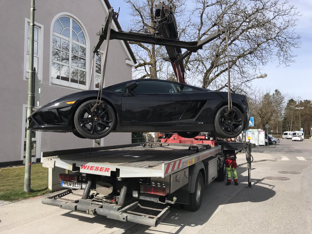

inzwischen ist er in der lamborghini werkstatt und hängt an der diagnose. vorher hing er am haken.
  • Verwirrt 1
Endlich mal eine Person der ein Sportwagen richtig angurtet an den Rädern.

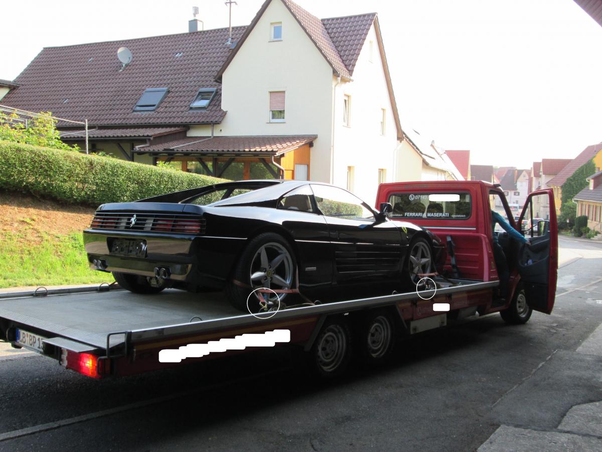

Bei meinem F348 hat man das nicht richtig gemacht und es waren ersichtlich Felgenschäden ( alle vier Felgen ) zusehen, jedoch hat man das alles  abgestritten das es von dem kommen konnte.
Seit dem schau ich genau hin mit Bilder machen vor beladen und nach dem abladen.

das war der profi vom avd bei mir.

@Ultimatum
ok...es wird schwer passende radkrallen für die reifenbreite zu finden,aber auf die art die felgen zu belasten ist wie mittels besenstiel den man im verknoteten handtuch dreht um die gitterstäbe zusammenzuziehen zwecks verlassen der zugewiesenen 3qm :-o
und nachher heissts dann wieder "raser verlor auf der autobahn die kontrolle über sein fahrzeug"....
vor 8 Stunden schrieb Ultimatum:
Das soll die korrekte Methode sein? Man korrigiere mich, aber ich halte die für Falsch.
Ultimatum Ich kann dir helfen , Verkauf den Lambo und Kauf dir was schönes wie ein Ferrrari :D:D
vor 1 Stunde schrieb gynny.m:
Ich sag mal so, wer es 100% haben will, kommt um so etwas nicht rum ( siehe Bild ).
Um es anders zu sagen, aufladen ist das eine, absichern das zweite was bei meinem F348 falsch gemacht wurde.
Eigentlich ein Thema für sich !!
vor 12 Stunden schrieb Ultimatum:
Na wenn da der Gurt mal nicht Spuren an den Radhäusern oder Felgen hinterlassen hat...
Professionell ist das nicht ! Das ist einfach nur stümperhaft, solch ein Fahrzeug auf diese Art und Weise aufzuladen.

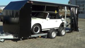

Das ist nämlich in Deutschland und im Rest der Welt gang und gebe, wenn es um Falschparker geht.
Korrekt ist ein Tieflader oder ein tiefer Autoanhänger.
Das im Bild ist ein gewöhnlicher Abschlepper.
So z.B. wie es dieser Aufbereiter macht, wäre es korrekt. Da kann man auch zu dritt das Fzg. in den Anhänger "schieben", wenn der Motor nicht startet... https://www.facebook.com/pg/cult.car.de/photos/?tab=album&album_id=1936493713032795
So sollte das nicht sein... Das ist ein Auto das, wenn es denn fährt, auch mal 300 km/h schnell werden kann. Mit entsprechenden Belastungen der Felgen. Einen Alteiesencontainer kann man so anhängen.

Die Stellungnahme würde mich sehr interessieren. Eine Überbelastung bzgl. Trag(Zug;)kraft der Felgen ist hier an sich nicht gegeben, eher die Kräfte der Gurte welche auf den Lack der Felgen einwirken.
Die Speichen bekommen eine Biegebelastung die so im Betrieb nie auftritt. Ob das jetzt kritisch ist oder zu einer Schädigung der Struktur führt glaube ich jetzt nicht, die auftretenden Spannungen sollten deutlich kleiner als die Grenzsspannung sein.
Schön ist es aber nicht und würde bei mir immer einen faden Beigeschmack hinterlassen.

Gibt zwar sicher schönere Lösungen um ein Fahrzeug abzuschleppen, aber ich denke die Belastung auf die einzelnen Speichen ist vernachlässigbar im Vergleich zum Fahrbetrieb.

interessanter ansatz was die methode anbelangt, hatte darüber nie nachgedacht. teilweise werden autos ja so ähnlich auf auf trailern verzurrt. ich war in physik nun nicht besondern gut, dass aber dort punktuell eine für die felge ungewohnte belastungsrichtung und stärke vorliegt, leuchtet auch mir ein.
wie auch immer, ich habe ja einen neuen zweiten satz mit den sommerreifen, das sind "nur" die winterreifen gewesen und die laufen eh nur 240 km/h.
