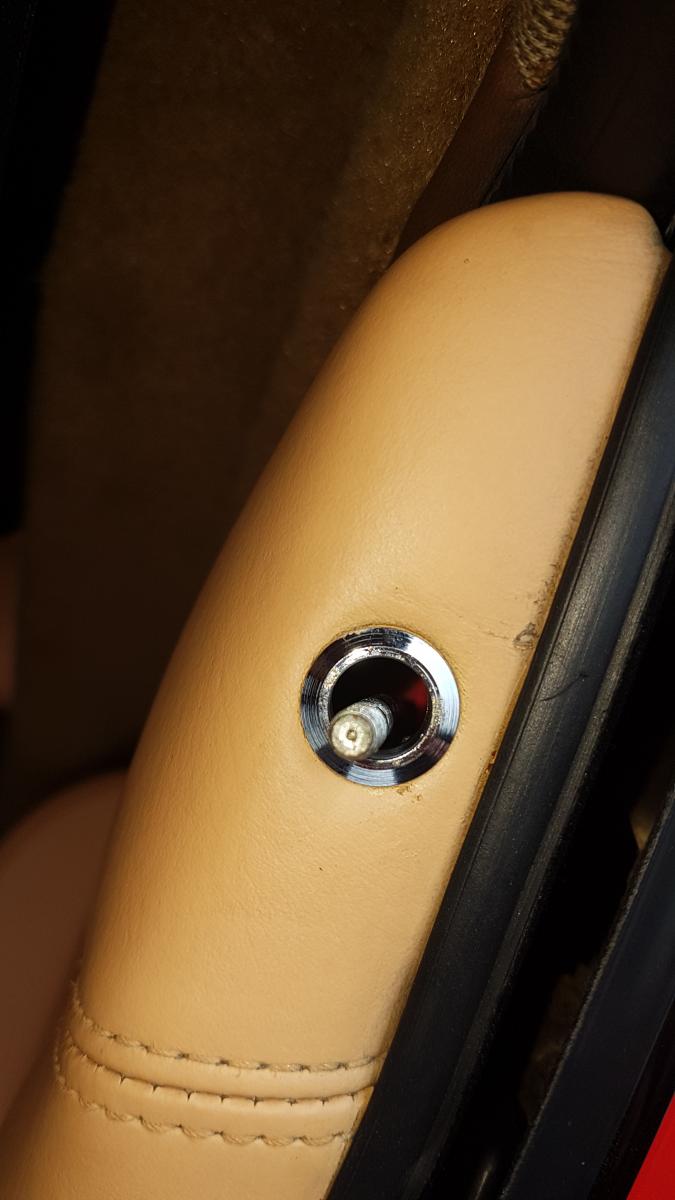

ja, ... beide Tür-Innenverkleidungen müssen ab ... und schauen was genau passiert ... sowohl beim drehen des Schlüssels als auch beim aktivieren der ZV (einfaches System) - oft sind nur minimale Einstellungen nötig
Türpappen müssen aber ab ... kannste gleich üben...
Fensterheber kommen als nächstes, ebenso Türbegrenzungsleuchten  etc. :P
Gruß von der Alm
Michael
Apropo Türbegrenzungsleuchten. Bei längeren Arbeiten mit geöffneter Tür mache ich die aus (Batterie ab, Taster im Türrahmen gedrückt halten, Kabel abziehen, was auch immer). Denn die Dinger können recht heiß werden.
Das mache ich seitdem ich vor vielen Jahren beim längeren Werkeln im Türinneren plötzlich eine Bewegung im Augenwinkel sah. Wie nämlich die Fassung der Türbegrenzungsleuchte laaangsam absackte, weil nämlich das Plastik den Schmelzpunkt ereichte :-o.
Innenbeleuchtungen können ja einfach ausgeschaltet werden. Wenn man daran denkt ...

Also Pappe muss ab seh ich auch so. Da is ordentlich Spannung auf dem Gewindestab da auf der Fahrerseite. Sieht man wenn man auch wenn man den Pin abdreht. Siehe Foto. Gibt's da irgendwo ne Anleitung wie man die Pappen anmacht ohne was kaputt zu machen?Bin da ein gebranntes Kind von anderen Autos die ich schon hatte...

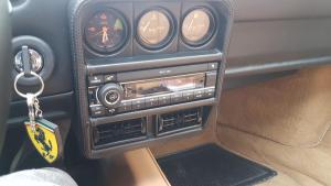

Ansonsten anbei mal ein Foto von meinem Tageswerk heute. War kein Radio drin. Die alte Verkabelung von dem alten Radio war abenteuerlich mit Lüsterklemmen und allerlei sinnloser Verkabelung (Siehe foto). Ist jezt alles wieder ordentlich verlötet und mit Schrumpfschlauch isoliert... Das Radio kann ich sehr empfehlen. Ist von Kienzle. Die machen aus meine Sicht echt schön schlichte Radios die sich gut in youngtimer einpassen für kleines Geld in guter Quali und mit neuster Technk... Das Radio steht übrigens mit Absicht so weit raus. Ist ein Anstandshalter drin damit man die Schrammen im Leder nicht mehr so sieht die der unbegabte Radioausbauer vor mir hinterlassen hat...

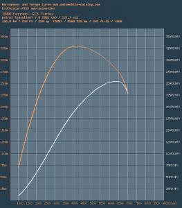

wenn ich mir die specs des autos ansehe passt deine beschreibung eigentlich genau dazu ! maximales drehmoment mit 1,05 bar @ 4100U/min
und dazu maximale leistung @6500 U/min...somit ist der,wie ichs gerne nenne , "nutzbarer leistungsbereich zwischen 4100 und 6500 U/min...eben ein klassischer turbo mit dem ebenso klassischen turboloch...hier das diagramm von automobile-catalog.com

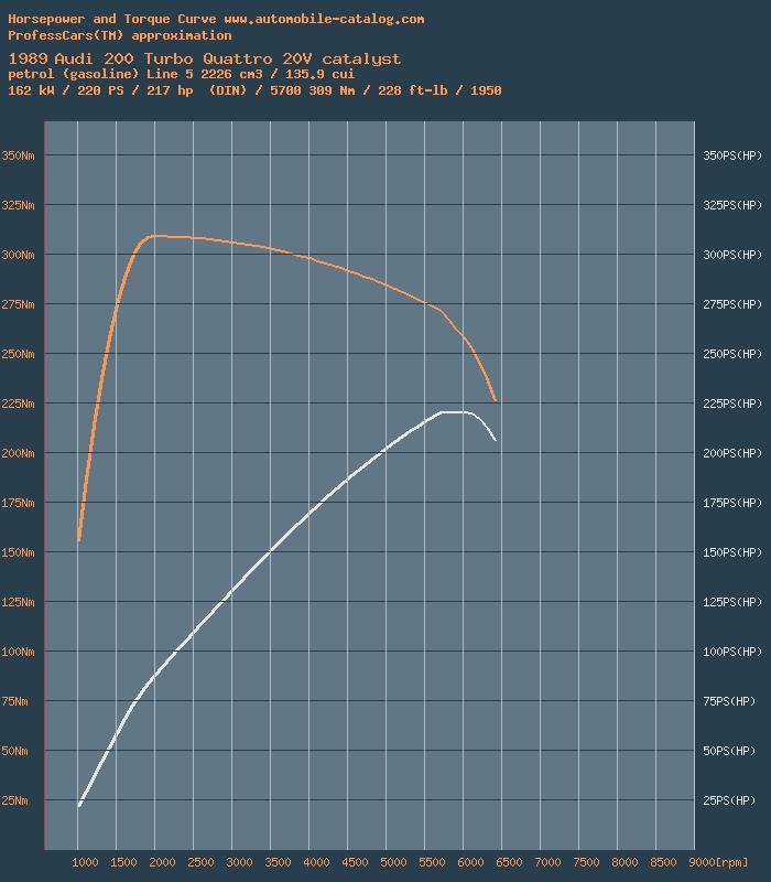

dagegen ein audi 200 20V
...mbm eines der ersten autos ohne richtiges turboloch,wozu aber eine für damalige verhältnisse recht aufwändige steuerung nötig ist und der 5 zylinder von hause aus auch ohne aufladung schon untenrum mehr dampf hat als so eine 8 zylinder luftpumpe.das liegt aber an der bauart:ein 8 zylinder ist tendentiall drehmomentschwach...gerade da gilt : hubraum ist durch nichts zu ersetzen...ausser durch mehr hubraum.wogegen heutzutage mittels doppelaufladung,intern geregelten ladern etc.pp. schon hubraumzwergen dampf aus dem keller antrainiert wird.und wir reden noch nichtmal von nem diesel...
Servus Planktom,
cool. Danke für das Diagramm. Sehr interessant. Wenn ich meiner Anzeige glauben kann schaffe ich es nie und nimmer bei 4100 die 1,05 Bar Laderuck zu haben. Bis 4200 hab ich laut Anzeige 0 Ladedruck. Da tut sich erst ganz ganz spät was bei mir....

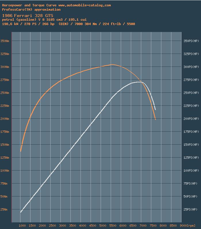

interessant mal die Drehmoment und Leistungskurve vom 328 dagegenzuhalten (s.u.).
Drehmoment hat natürlich eine andere Charakteristik aber wenn man den Kurven  glauben kann liegt bereits z.B. bei 2500 in etwa das gleiche Moment und Leistung an bei beiden. Ab da müsste dann der Turbo laut Kurven m.E. mehr oder weniger im "Vorteil" sein. Selbst der Leistungspeak schneit bei beiden ungefär bei 6500 zu sein...
Sprich eigentlich müsste man ggü 328 "nur" unterhalb von 2500 einen Leistungsnachteil/Loch haben, oder?
