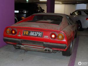

Komisch gell? Irgendwie fehlt doch da ne Blende oder? Ich hab mir das Auto auf der Retro Classics angeschaut.
Sorry, ich stehe auf dem Schlauch. Was soll denn da fehlen?
vor 7 Stunden schrieb PoxiPower:
Ist eines der vorrangigsten Erkennungszeichen des 208 Turbo neben den zusätzlichen seitlichen Lufteinlässen.
genau so ist das ...  und genau so gehört das :-))!
sucht keine Probleme wo keine sind  :P
Gruß von der Alm
Michael

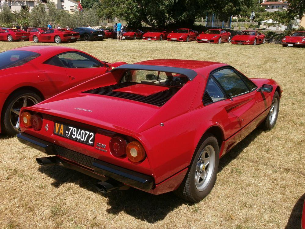

hier der unterschied zwischen
208 GTB Turbo
und
GTS Turbo
es sind fzge von freuden aus italien, die schriftzüge bzw modellzeichen sind bei beiden fzgen jene welche und auf der stelle die das werk montierte!!!
saluti
Riccardo

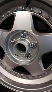

Datenblatt hab ich heute bekommen nun auch ohne Foto von der Motornummer. Nächste Woche Donnerstag habe ich Termin zur Vollabnahme beim Tüv. Hoffe das klappt. Vielleicht weiss jemand ob/was ich da wegen den 3Teiligen Speedline Felgen (Siehe Bild) machen muss...? Hmmm...

an deiner Stelle, würde beim Tüv zu den Felgen estmal garnichts sagen, und mir in Ruhe die originalen suchen.
Für den 328 gibt es je nach Bauzeit verschiedene Felgen.
Die frühere Variante,  mit den eingelassenen Türgriffen, wie bei deinem, haben einen nach innen gewölbten Felgenstern.

Hi zusammen! Kurzes Update: Vollabnahme habe ich heute leider nicht bekommen wegen den felgen. Offenbar sind es keine Speedline wie gedacht sondern Momo SL 380 Felgen. Zumindest steht das da wenn man die Kappen abmacht. Der TÜV Prüfer hat leider nix gefunden in seinem Register für die Felgen... Jetzt muss ich mich mal auf die Suche machen nach Unterlagen. Ansonsten gab's ausser Lichtkleinkrams nichts zu beanstanden und Paragraph 23 H Kennzeichen hab ich gleich auf Anhieb bekommen...Nur das Vollgutachten steht jetzt halt noch aus... Bleibt Spannend...
