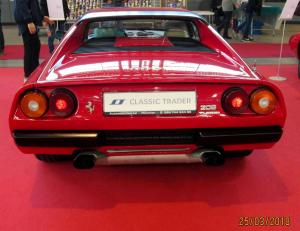

Da steht 208 Turbo !! Fehlt da jetzt was oder ist das so Original ??
Komisch gell? Irgendwie fehlt doch da ne Blende oder? Ich hab mir das Auto auf der Retro Classics angeschaut.
