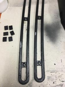

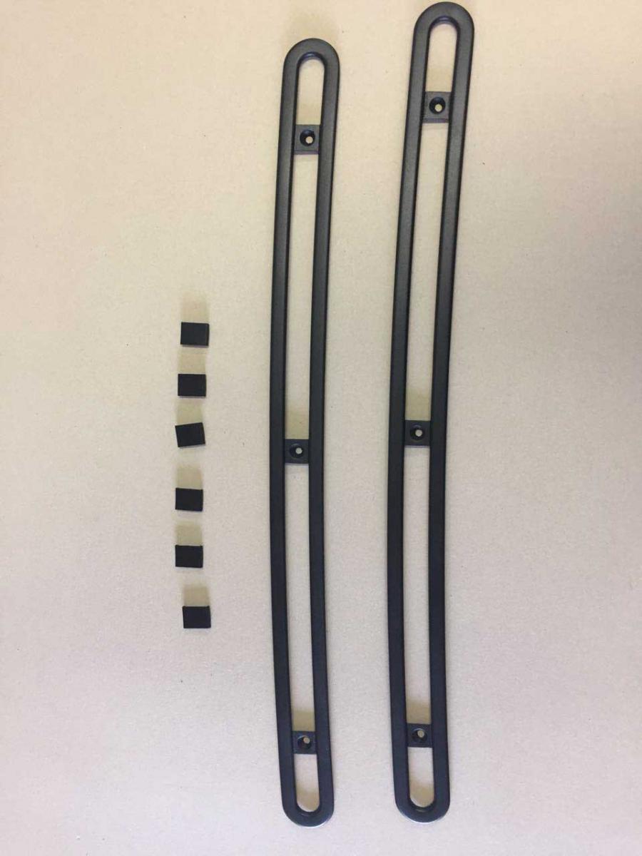

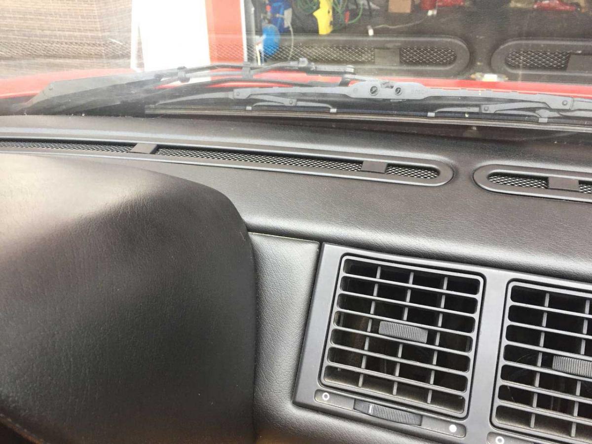

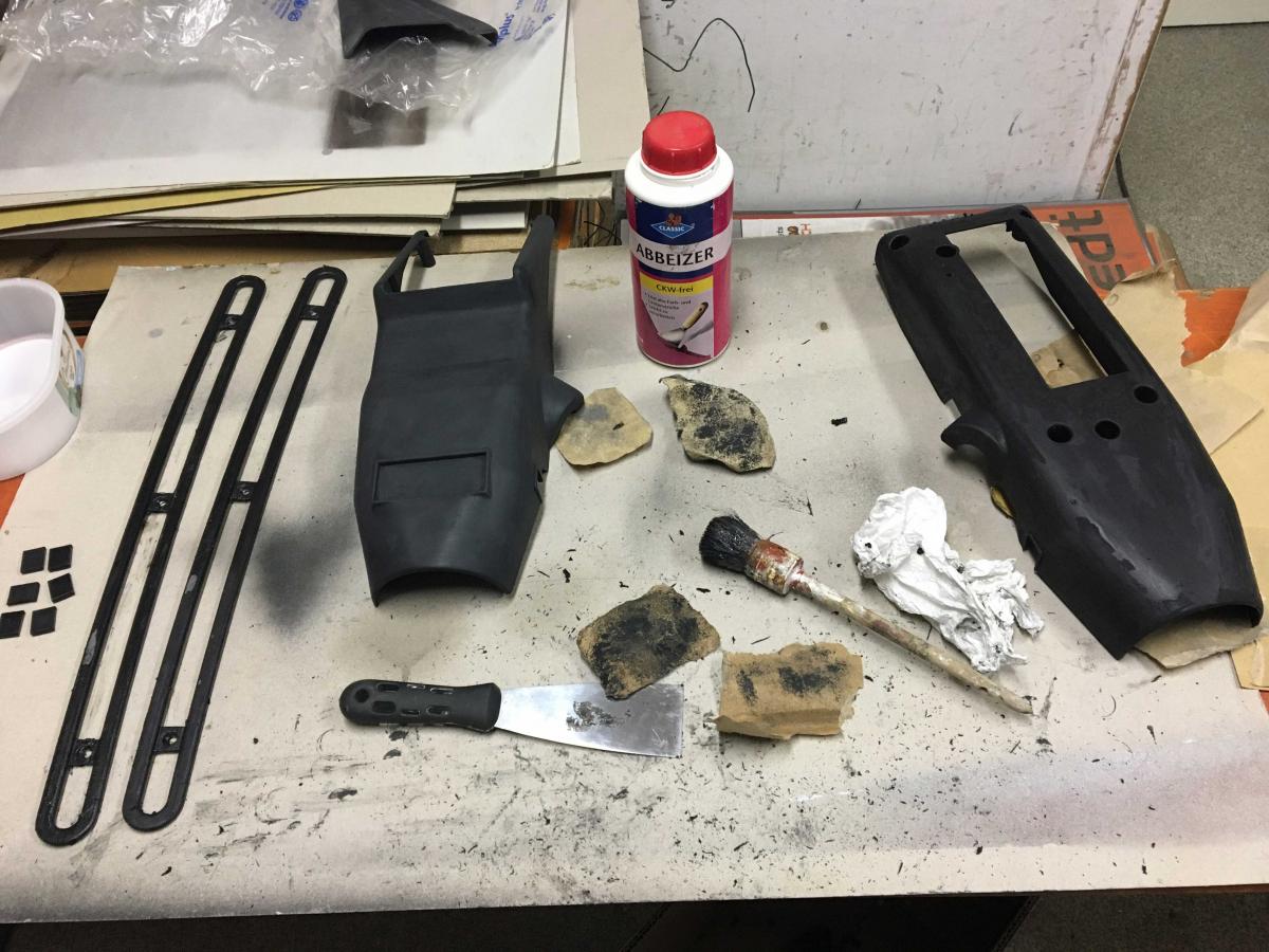

Ich habe meine Lüftungsdüsen an der Frontscheibe neu lackiert, da auch diese mittlerweile klebrig geworden sind. Dabei kam es zu einer lustigen Geschichte...
Beim Ausbau der Teile - vorher konnte ich mich hier super informieren, wie die Clipse und letztendlich die Rahmen zu demontieren waren - schnippte mir doch so ein kleiner Clip durch den Innenraum...
Ich hörte ihn noch irgendwo im Bereich Tachoeinheit klimmpernd aufkommen und dachte mir, den findest Du dann schon wieder... ;) Der Fahrersitz war schon ausgebaut, auf dem Teppich war nichts zu sehen. Ich habe den Innenraum abgesucht, den Beifahrersitz auch noch ausgebaut - NICHTS!!! :( Da die Fahrertür aufstand, könnte er auch aus dem Auto gesprungen sein... Ich habe die Garage auf dieser Seite leer geräumt  - Staubsauger, Hochdruckreiniger, Kanister, Reifenstappel,... wieder NICHTS!!! :mellow: Tja anscheinend wird der Clip in eine der mittleren Lüftungsdüsen im Armaturenbrett gefallen sein und damit im Nirvana verschwunden sein... :-o:huh:
Jetzt wegen knapp 5,- € in der Bucht bestellen und 30,- € Versand zahlen??? NEEE! :crazy: Also suchte ich bei ebay und Co und fragte rum... Endlich ein Treffer! Franjo hatte noch einen Clip rumliegen, wollte suchen und mir dann einen schicken! Er fand aber leider keinen und da ich aber anfangen wollte zu schleifen und lackieren, schickte er mir kurzerhand einen aus seinem Wagen und wollte sich bei Gelegenheit einen Neuen bestellen! Geil oder?! :D

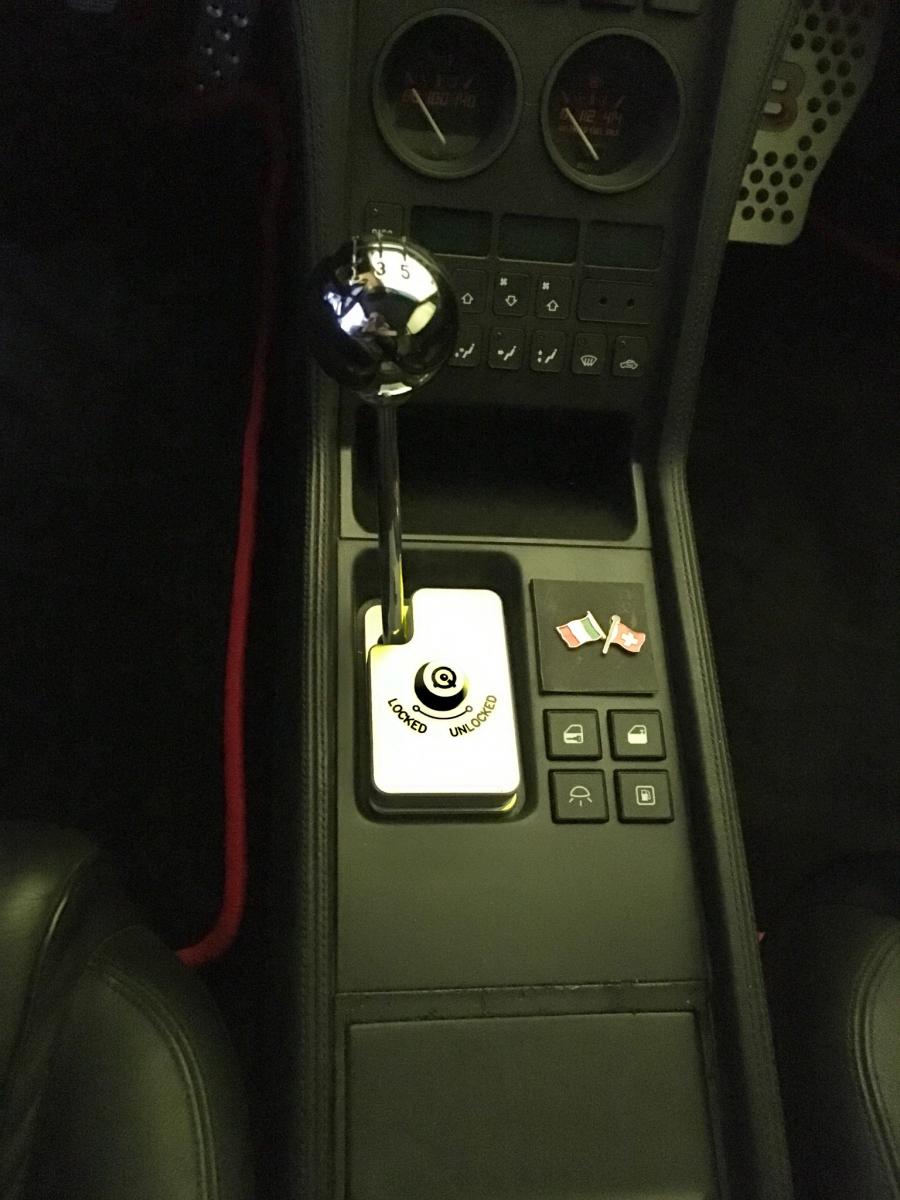

Ich habe nun alles lackiert und wieder eingebaut und starte zur ersten Fahrt dieses Jahr!!! Aus der Ortschaft raus, ich will in den 3. Gang schalten - er klemmt! Ich schon Mist, was ist den jetzt los??? Nochmal... Auf einmal fliegt aus der Schaltkulisse der verschollen Clip raus!!! :) Also hab ich Franjo geschrieben, ob er den Clip vielleicht doch wieder haben möchte...? Es kam ihm sehr gelegen, weil er noch keinen Neuen bestellt hatte!

die Problematik ist gar nicht mal ungewöhnlich !
in die Schaltkulisse  können alle möglichen Dinge reinfallen ... speziell und gerade auch aus Frauen-Handtaschen X-)
und blockieren dann gern mal  den einen  oder anderen Gang während der Schaltstock durchaus in "neutraler" Mitte stehen kann
bei der folgenden "Reparatur" kommt nun erschwerend hinzu, dass man das/die Schaltgestänge-  bzw -kabel  bei 3x8 Modellen meist ausreichend genau von unter dem Fahrzeug einstellen kann ... wenn denn die Kulisse frei ist
wenn das allerdings nicht mehr funktioniert d.h. die Gänge trotzdem nicht reingehen, würde man im nächsten Schritt das Getriebeöl ablassen und die Getriebewanne öffnen um zu schauen ob sich evtl. die Schaltgabel gelöst oder verbogen hat oder ob sie an den Gangpaaren vorbei einfach in die Luft"greift"
zeitgleich versucht dabei oft ein Helfer den Schaltknüppel durch die Kulisse zu bewegen während der Schrauber warm eingeölt unter der geöffneten Wanne steht und schaut was im Getriebe passiert ... selbst jetzt würde noch nicht naheliegen, dass sich in der Kulissen ein Clip, eine Schraube, eine Mutter oder eine  Münze verklemmt hat
also demnächst als erstes mal die Augen auf beim Schaltkulissenlauf  ;)
