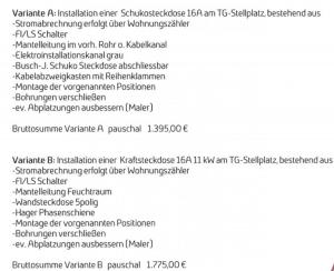

ich bekomme demnächst eine Hybrid-E-Klasse und möchte nun eine Steckdose an meinem Tiefgaragenstellplatz installieren lassen. Dazu muss ein Kabel vom Zähler meiner Wohnung ca. 25m weit zu meinem Stellplatz verlegt und dort die Steckdose installiert werden. Mir kommt der Preis recht hoch vor, wäre schön, wenn ich hier ein wenig Input dazu bekommen könnte:
Vielen Dank im Voraus!

Ich denke dass die Kosten auch wesentlich davon abhängen, ob und wie man durch Wände muss.
Für meine Steckdose waren knapp 800,-- berechnet worden, mit separatem Zähler und "abgezweigt" aus dem Technikraum der Tiefgarage. Strecke ca. 50 m, in vorhandenen Leitungskanälen und einzelnem Hüllrohr ab Kabelkanal. Ohne Durchbrüche.

Das mit mit ausnehmen ist Ansichtssache, aber wie lange würde du bei dem Preis minus Material (ca 250 bis 450€) für den Elektriker arbeiten?
Der Chef wird da sicher nicht selbst kommen. Und wenn er für einen Gesellen 50€ netto die Stunde kalkuliert wären es über 14 Stunden bei 450€ Netto-Materialkosten. Kommt mir sehr viel vor...
(1395/1,19-450)/50=14,44

evtl. könnte man das noch etwas hintermauen, inwiefern 1300..1700 für 25m Kabel legen angemessen sind, ich meine da ist ja kein Instabus verlangt sondern basic Elektrotechnik.
Sicherlich haben wir auf dem Bausektor gerade einen Auftragnehmermarkt, d.h so wie das Geschäft gerade läuft muss kein  Handwerker so einen Kleinkram machen ausser es lohnt sich gewaltig
