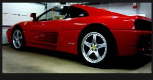

ich hatte damals die 2-teiligen 18" Räder vom 360 ohne Distanzen montiert, das hätte mit den Distanzen nicht funktioniert. Hier mal ein Bild:
Gruss Andreas

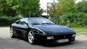

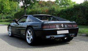

Fahre die Original-360er- Felgen (einteilig) schon seit bestimmt 10 Jahren auf meinem 348ts OHNE Distanzscheiben.
Montiert sind Reifen in der Dimension VA 215/45/18 sowie HA 255/40/18, passt optisch und vom Fahrverhalten perfekt.

360 Felge vorne und hinten ohne Spurverbreiterungen anbauen, passt einwandfrei. Dazu die Originalen 360 Radschrauben benutzen !!
Verbaut man Spurverbreiterungen dran, steht der Reifen zuweit draußen ( nicht schön ).

die einteiligen 360er Räder wirkten für meinen Geschmack etwas zu modern für den Youngtimer 348. Daher hatte ich mich für die zweiteiligen Felgen entschieden. Diese haben durch die sichtbaren Schrauben einen leichten Retro Look und passten sehr gut zum 348.
BG Andreas
