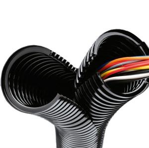

Hallo Fast-Ferraristi,
Ich habe alle Kabel mit Wellrohr versehen. Da dürfen sich die Marder gern dran austoben.
