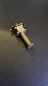

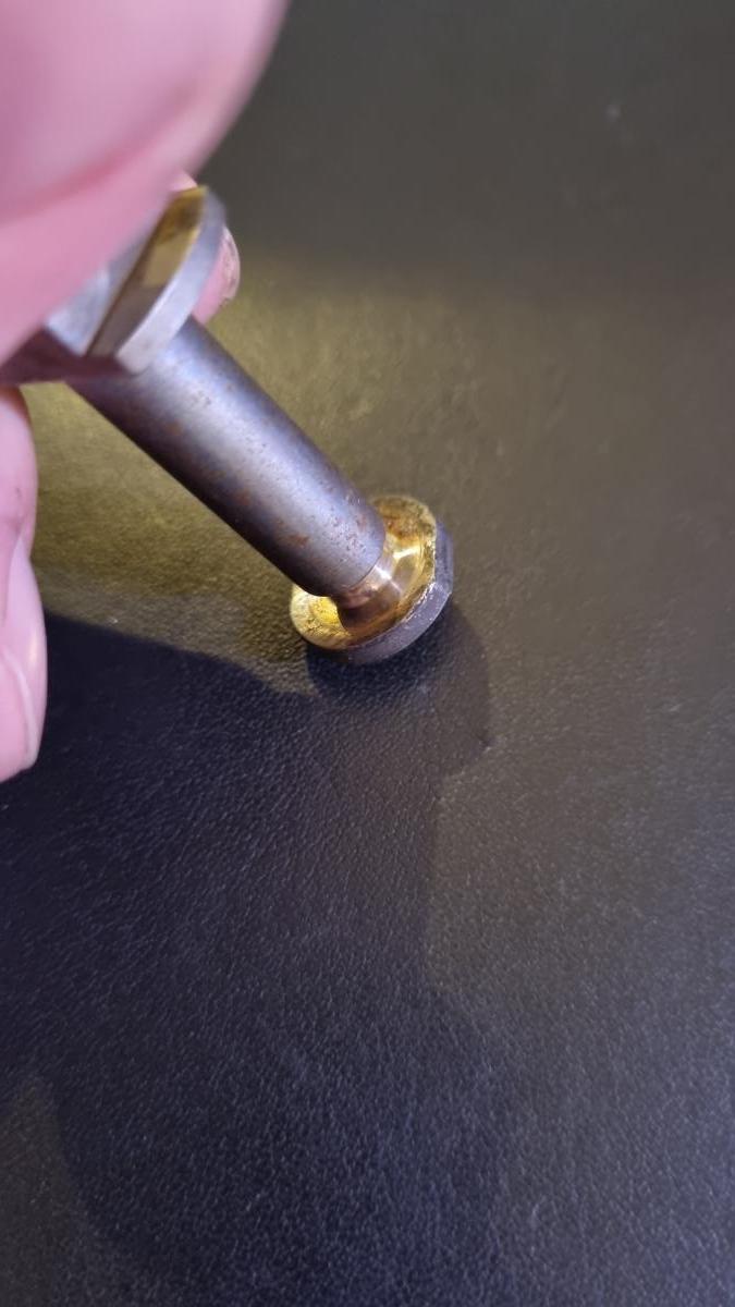

Hab was in meiner Teilekiste gefunden.
Da ist das gute, komplette Ding. Schraube selbst neuwertig.
Schraubenkopf ohne Korrosion. Restliche Teile gebraucht.

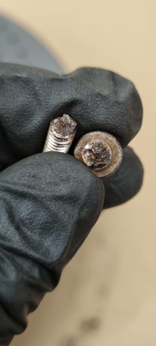

Problem ist, dass die Schrauben gerne mal am Kopf durchoxidieren.

An sich ist eine abgerissene Schraube nicht sehr bedenklich, meist reist nur der Kopf ab, die Führung bleibt jedoch erhalten und stecken. Natürlich sollte man sie zeitnah erneuern, da man lieber einige "Sicherheitsseile" zu viel haben sollte, als zu wenig. Wenn sowas schon mal vorkam, können andere Schrauben natürlich folgen, daher einfach mal regelmäßig kontrollieren und ggf. ersetzen (ich habe noch paar einzelne Schrauben 😄), dann kann man solche Scheiben auch noch länger fahren.
@F430Matze Danke, sehr interessant. Ich verstehe aber den Grund noch nicht.
Dieses Korrosionsbild ist für mich als Laien sehr ungewöhnlich.
Woher kommt das?
Also wenn ich das reproduzieren wollte, was müsste ich tun?
Temperatur, Belastung, Strom?
Bin was die Schraubenfertigung angeht ein absoluter Laie und hab kein Hintergrundwissen. Aber sieht für mich so aus, als wären die Titanschrauben nicht aus einem "Guss", sondern der Kopf nachträglich aufgeschweist? Evtl Verunreinigungen hier, man kennt es ja von rostfreiem Edelstahl, wenn hier was geschweist und dabei verunreinigt wurde, dann kanns auch rosten. Aber wirklich nur eine Theorie. 👍

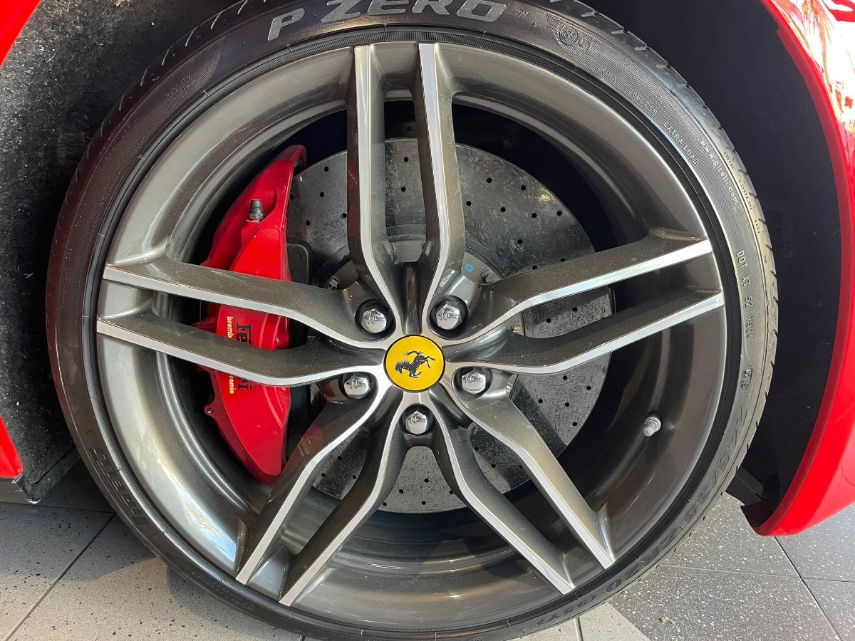

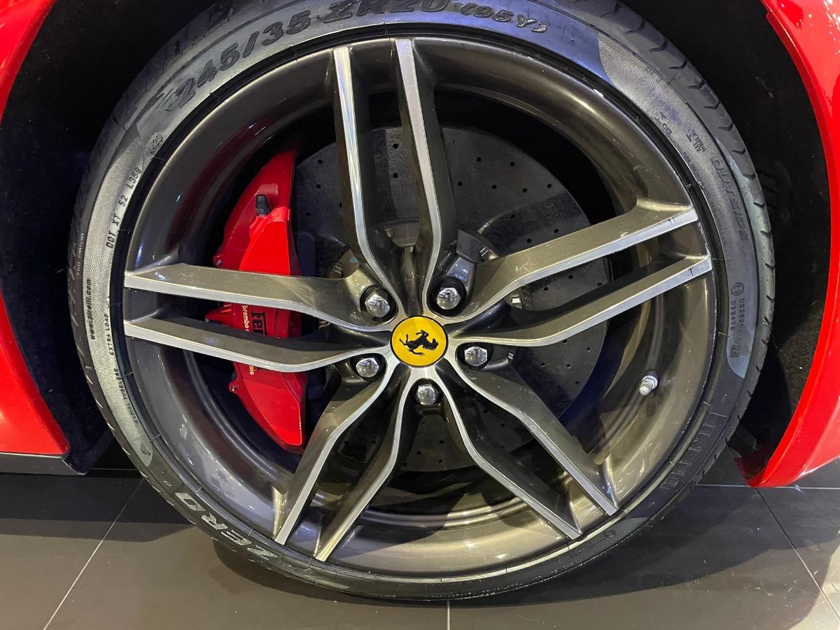

ich habe mir endlich einen bestimmte FF herausgesucht und bin so weit den zu holen. Nun hat mir der Händler mitgeteilt, dass die Leuchte für die Bremsscheiben leuchtet. Wagen hat 47t km runter, sollte also eigentlich nicht der Fall sein. Was meint ihr dazu, insbesondere wie die Scheiben aussehen. Bin grad echt verunsichert. Vielen Dank für Eure Hilfe 👍

Die Scheiben sehen noch gut aus, man erkennt meist verschlissene Scheiben optisch an einer rauhen und sehr matter Oberfläche.
Um 100 % sicher zu gehen werden sie ausgebaut, gereinigt und gewogen.

Die Scheiben kann man nicht gut genug sehen, um eine sichere Aussage zu machen, aber mir erscheinen sie noch gut. Wer sicher gehen will, machts wie @96er sagt.
