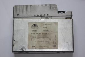

Das Auto fährt, aber bremst, "wie ein toter Hund beißt" - d.h. der Bremskraftverstärker ist inaktiv, da die 2.Pumpe nicht läuft.
Da die ABS-Kontrolleuchte bei Zündung an nicht erlosch und der brenzliche Geruch bei der Fehlersuche brachten mich schnell zum ABS-Steuergerät, das auf der Leiterplatte eine Schorstelle hatte (s. Fotos?.
Nun meine Fragen:
- Wer kann die Leiterplatte reparieren?
- Wer verkauft einen Ersatz zu moderaten Preisen?
- Da auch meine anderen Ferraris kein ABS haben, brauche ich auch beim Mondial T kein ABS - also was muß man machen, damit bei Verzicht auf ABS trotzdem die 2.Pumpe und damit die Bremsverstärkung funktioniert?

Ich kann zwar nichts konkretes beitragen, möchte jedoch eine Verständnisfrage anfügen.
Weiß wer wie sich die ABS Controller unterscheiden?
Die ATE Nummer 10.0935 scheint die Serie zu sein, der Rest hinten dran modellspezifisch.
Aktuell gibt es die 10.0935 Steuergeräte von 10 -1000€, je nachdem wo sie ausgebaut wurden.
Gibt es Betriebe die die Controller auslesen und/oder umprogrammieren können?
Wäre es vielleicht für Jörg eine Lösung ein 10€ Teil zu besorgen und die EPROMS (wo m.E. die modellspezifischen Daten drauf sind) zu tauschen bzw tauschen zu lassen?

Reperieren kann es evtl. eines der auf die ECU spezialisierten Betrieben. (löten und mit einem OSZI messen kann jeder Elektrokiker aber eine passende Testumgebung gibs wohl eher dort)
http://www.tachopix.de
https://ecu.de/
nur mal als Beispiel.
Google findet aber sicher noch mehr , Ich habe bisher keine Erfahrungen gemacht, aber da gibt es wohl Unterschiede in dr Kompetenz bzw. auch Erfolgsaussichten.
Ich würde das Teil aus US kommen lassen und versuchen das Original reparieren zu lassen

Ich habe schon eine Antwort erhalten - leider negativ: "Nein das sieht da nicht nar aus das das noch zu repaireren ist, leider haben wir diesen Type auch nicht."
vor 23 Stunden schrieb bozza:
kanns nicht 100% beschwören ,aber der hiesige Datenstand dürfte die 9F30 sein
der datenstand sollte sich bei ansonsten gleicher hardware ersetzen oder durch tausch der entsprechenden speicher tauschen lassen..... und da böte sich ja an einfach eine platine aus einem fremdfabrikat zu verwenden die es sicher noch auf dem einen oder anderen schrottplatz zu finden gibt...eine etwas genauere besschreibung auch der verbauten datenspeicher findet sich auf http://vw-passat-mk3-35i.blogspot.de ansonsten bietet sich das im netz zu findende "SSP 81" zur weiteren information/fehlersuche an...die pumpe wird normalerweise durch den warndruckschalter auf drücken zwischen 140 und 180 bar gehalten ;)

Habe den link von Tom kurz überflogen. Das verstehe ich so als ob die spezifische Software "einfach" aufgespielt werden kann. Vermutlich von einem der genannten Betriebe, die im Zweifel die Software von dir auslesen können sollten.
Zum ABS Thema, unabhängig von der rechtlichen Lage. Der BKV und ABS sind nach meinem Verständnis voneinander abhängig. In dieser Kombination augenscheinlich so: Kein ABS, kein BKV.
Von neueren Fabrikaten kenn ich es so: ABS Fehler -> BKV geht weiterhin
ABER: gefühlsmäßig immer volle Pulle und das Bremsgefühl ist sehr schwammig bzw. nicht vergleichbar wie wenn alles i.O. ist.
Also wenn du (theoretisch) den BKV zum Laufen bringst, müsste immer der nicht reagierende Hydraulikblock vom ABS mitversorgt oder umgangen werden, vom Bremsdruck.
Hydraulikblock bypassen und BKV separat ansteuern, was einem Neuaufbau des Bremssystems gleichkommt. Mit offenem Ausgang.
Oder instandsetzen.
Beim Instandsetzen bleibt auch noch zu klären warum das alte Steuergerät verkokelt ist. Das kann noch externe Ursachen haben.

ich habe mir inzwischen für lachhaft kleinen Preis ein hardwareseitig baugleiches vom VW Passat besorgt.
Damit geht die Hochdruckpumpe wieder. Die Software ist sicher abweichendund. Aber solange man kein ABS braucht ist das egal.
