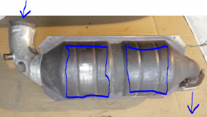

Die Originalen sind Keramik:
image.thumb.png.e5070bebddfed195ae0ff438a8306ffd.pngimage.thumb.png.11176d9c1a4593317f757a11ccb16989.png
Habe in einem anderen Thread zwar bereits gesagt, es sollen 400er Metallkats werden, aber das ist nun doch wieder offen. Hintergrund:
Es sind offensichtlich 2 Kammern, die nacheinander, also seriell, durchströmt werden.
  • Für mich wäre dann die Frage, ob beide Kammern mit 400er übertrieben ist.
  • Oder nur eine Kammer nutzen mit 400er ?
  • Wer hat in solche Gehäuse 200er oder 400er einbauen lassen und kann was zur Lautstärke sagen ?
  • Lautstärke möglichst leise ist ein Argument für mich, Leistung nicht. Der Durchströmwiderstand soll ca. wie bei den Originalen liegen, also nicht maßlos gering Richtung ausgeräumt

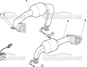

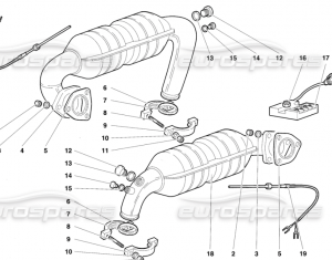

habe mal beim Murcielago (2003) geschaut. Der hat offensichtlich nur eine Kammer (Quelle: "Eurospares"):
Der Diablo hat 2 Kammern und ist wesentlich teurer:
Die werden sich da was dabei gedacht haben. Könnte sogar reinpassen, will ich aber nicht riskieren.

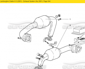

Die einfachen werden auch bei den letzten Baujahren vom Diablo benutzt (Quelle: "Eurospares"):
Die "passen" nur in den neueren Diablo. Aber da ist evtl. nur der Temperaturfühler schuld. Also nicht unbedingt die Geometrie und damit die Einbaumöglichkeit. Und die Verschlussschrauben könnten dafür sein.
Evtl. sind das auch bereits Metallkats. Und da wäre dann interessant, ob 200er oder 400er. Wenn 200er, dann kann man rückschließen, das für den älteren Diablo nicht 2x400er sinnvoll sind.

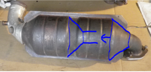

so ist nun der Plan:
Also Aussehen ähnlich den neueren mit äußerer Rohrverlängerung. Bei je einem Einsatz wird es dann wie ursprünglich genannt 400er.
Paul

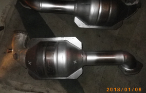

Kats sind da und sehen aus wie geplant. Dienstleister hatte auch nur Skizze von oben und zur Sicherheit nochmals direkt auf die Kats gemalt, damit das Typenschild bleibt.
Paul
so sehen die jetzt aus:
Also wie obige Skizze.
Paul

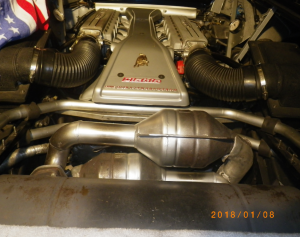

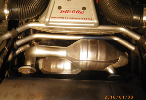

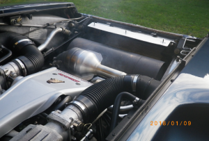

ja ist ok bisher. Dann eingebaut:
image.thumb.png.44f7981e044e85b1b5e0e100674dcd38.pngimage.thumb.png.e39662b59d2a6462816f31e141b963e2.png
Paul

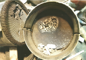

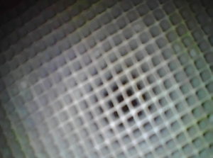

hier noch ein Bild vom Kat, der Schüttelgeräusche hatte:
Es waren im Original min. 400-Zeller. Das kann man bei Keramik recht gut abzählen, da die ein einfaches Gitter bilden. Also in einer Richtung gut 20 Zellen/Zoll.
Beim Metall-Kat ist es ja eine Wellblechstruktur, die meist spiralförmig ist.
Paul
dann im Stand warmlaufen lassen. Hier Rauch des Lacks als Arbeitsnachweis:
Lief also ohne extra Gas geben. Lautstärke bisher nicht auffällig, was mir gut gefällt. Wenn man direkt hinter dem Auto steht evtl. etwas kerniger, aber nicht sicher.
Allein der Umstand, dass ich noch keine sichere Geräuschänderung beschreiben kann, bedeutet auch, dass es viel nicht sein kann. Also auch das bisher ok.
Paul
