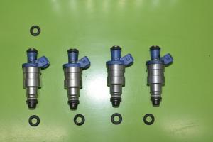

Die wichtigsten Angaben:
  • Es sind Weber IW 031
  • Die weiteren Nummern sind wohl Chargennummer oder Zeitstempel
  • Evtl. somit baugleich zu Fiat 7598006 oder Lancia 7598006

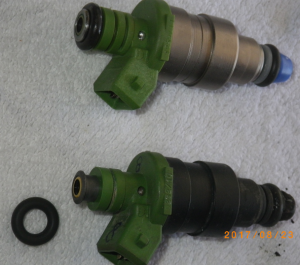

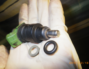

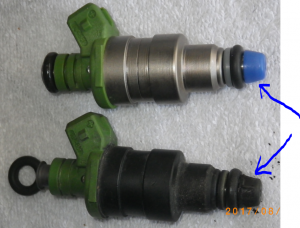

Zwei hatte ich nachgekauft und eine davon ist eingebaut. Im Bild oben die helle mit dem blauen Köpfchen.

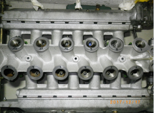

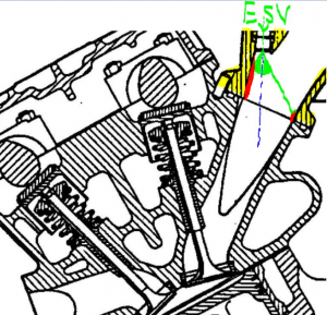

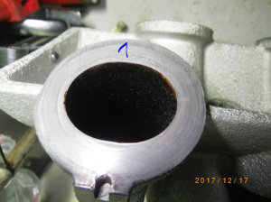

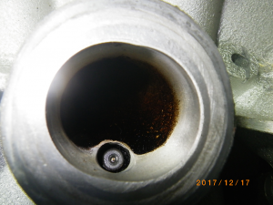

jetzt also zu den Einspritzventilen. Im Diablo gibt es eine Saugrohreinspritzung:
Bei einem Einspritzventil, das einen Kegel hinbekommt, wäre im gelben Saugrohr rundum im roten Bereich sauber, da das Benzin alles abwäscht.

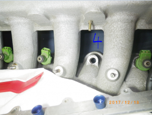

So sah das ungereinigt aus:
image.thumb.png.1e1bcccbb8ba9868506d54003db5265b.pngimage.thumb.png.33a4bc40dbab73c132a19b29af7526ed.pngimage.thumb.png.ca831516a5aa5edabbe6e7dc40d705fa.png
Es ist hinter diesem Bereich teilweise etwas dunkel. Aber bei fast allen ist das wie oben beschrieben.

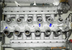

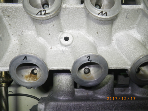

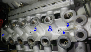

Hier sieht man das gut:

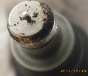

Die #8 ist seltsam sauber (Problemfall in einem anderen Thread). Die #1 ist nicht ok. Es ist nicht rundum sauber und hintendran viel Öldreck:
image.thumb.png.e47ede63ceae7a11efcb89c9e7fc4fa4.pngimage.thumb.png.51fe0e654bd0759d4cbc8e83e36ffc68.png
Hier nach dem Reinigen der Saugrohre. Die Einsteckbohrungen der Einspritzventile wurden noch nicht gereinigt.
An der #1 lässt es sich nicht besser reinigen. Wer sieht den Fehler an der #1 ?
Habe ja noch eine. Muss nun trotzdem nochmal überlegen.

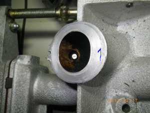

Paul

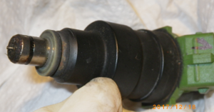

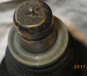

da an der #1 die Kappe fehlt, muss da etwas gemacht werden. Ganz kurzfristig kann ich nur ersetzen. Evtl. wieder an die #1 ein anderes, das wohl gut ist (#4, #5,...) und dort dann das neue rein.
Eine fehlende Kappe ist für mich auch was Neues, hatte ich noch nie. Die Kappe war für mich bisher nur ein Schutz ohne weitere Funktion. Wenn die Kappe eine weitere Funktion hat, gern melden.
Hier an der #1 fehlt aber die Kappe und es gibt keinen ordentlichen Sprühkegel. Seltsam. Evtl. Zufall.
Übrigens merkt man das nicht beim Motorlauf.
Paul

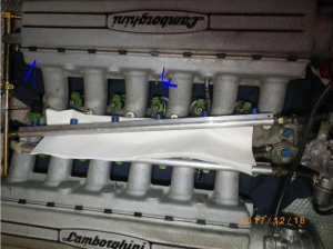

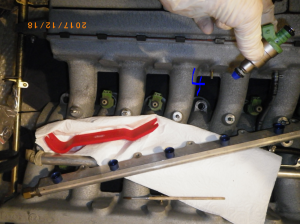

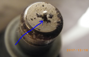

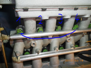

vorhin die rechte Rail ohne die Einspritzventile gezogen. Die #1 ohne Kappe ging trotzdem mit:

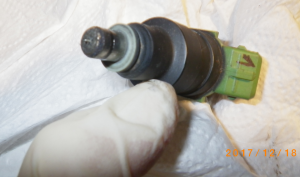

Die #1 ungereinigt:
image.thumb.png.320ba33a3e8ac72e49ce11c1f56d089b.pngimage.thumb.png.bb9a58cdf94fdb3977dc5307905fe1f2.png
image.thumb.png.057bae17574a8fc0205f0f0106a163dd.pngimage.thumb.png.6bbf177d3de89585596bf8fb1c602af2.png
Gereinigt und weggelegt:
Dann auch die wohl problemlose #4 gezogen:
Hier eine neue rein:
Und die bisherige #4 an den Zylinder #1:
Paul

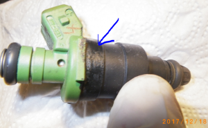

hier eins der normalen Einspritzventile:
Am Pfeil sieht man Lackausbesserungen, die teilweise über den Kunststoff gehen. Das müsste dann aber von Anfang der 90er sein. Es kann auch sein, dass die schon mal überholt wurden. Jetzt bin ich wieder am Überlegen, ob doch alle neu statt Überholung.
Paul
Prüfen und reinigen würde ich auch neue ESV's. Die müssen zwar noch nicht überholt werden, können aber ziemlich zu sein mit Konservierungsmitteln.

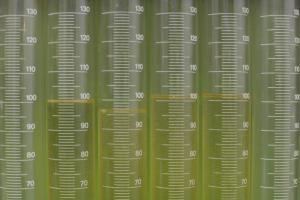

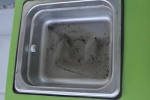

Am schlimmsten sind ESVs von Autos die kaum bewegt werden, hier mal ein Extrembeispiel aus meiner Düsenklinik:
Eine fehlende Kappe beeinträchtigt die Funktion nicht, aber dürfte insofern beunruhigen, als dass sie irgendwo im Ansaugtrakt liegen könnte. Außerdem hält sie den Spacer und den O-Ring.
Bei mir bekommt jeder Kunde ein ausführliches Fotoprotokoll, damit er genau weiß wie seine Düsen beieinander sind.
Mehr Infos unter http://duesenklinik.de/ oder http://facebook.com/injektor/

... wobei man sagen muss, dass dies auch ein Extremfall war. Laut Besitzer der Einspritzventile waren die von einem neuwertigen BMW E28 M5 Motor, der 30 Jahre auf einer Palette stand. Ich habe ihm die Einspritzventile mit Paraffin konserviert, weil er nicht wusste wann er die jemals wieder zum Einsatz verbaut.
Du hast recht dass man die Einspritzventile nicht vernachlässigen sollte. Ein Kunde mit Carrera 3.2 klagte über schlechten Motorlauf und es lag an den Einspritzventilen. Ein weiterer Kunde mit einem E36 M3 3.0 ebenso. Die Ursache kann aber auch eine schwache Benzinpumpe sein, in dieser Kette sollte man alles durchtesten. Die Einspritzventile hängen da ganz hinten dran. Bei meinen Autos die wenn auch wenig so zumindest regelmäßig bewegt werden, war die Mengenverteilung nicht perfekt, aber dennoch akzeptabel.
Übrigens ist es bemerkenswert was für ein Dreck aus den Einspritzventilen kommt. Ich tu die anfänglich von außen reinigen und die Reinigungsflüssigkeit trübt dennoch stark ein und es bleibt ein Bodensatz im Ultraschallbad.
Zum Thema Weber, ich hatte neulich IW-50 Düsen auf dem Prüfstand, die ein auffälliges Sprühbild und eine nicht-perfekte Mengenverteilung hatten. Kein großer Anlass zur Sorge, aber auch nicht optimal.
